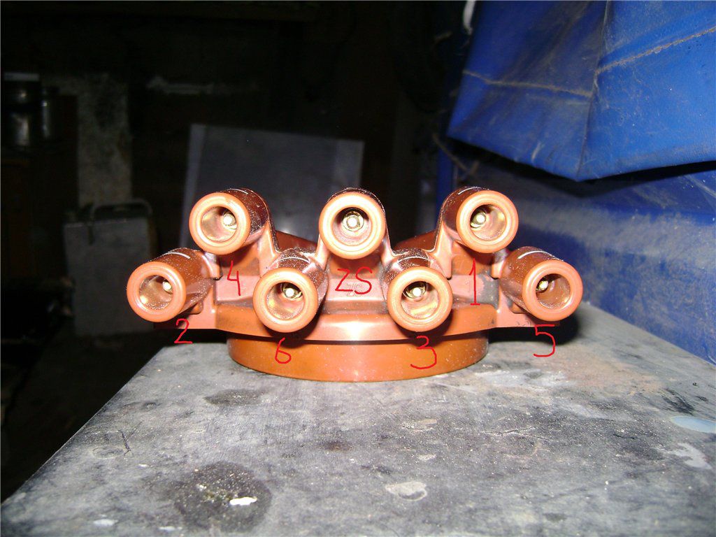

Народ. ДАйте мне распиновку перчатки распределителя зажигания. Та что в архиве у меня не открываетцо!
что за распиновка такая? с какого цилиндра провод тыкать на крышку? на оригинале должны быть циферки отлиты.

у меня нет оригинала. есть беру и безымянный.
ну неужели циферок то нету? ну если нету, схожу к машине посмотрю, но это ближе к вечеру тока.
если не получится,то я гляну,крышка в гараже лежит,только это тоже вечерочком...))

« Ответ #29 : 17 Марта 2011, 22:54:12 »
  • BMW E30,M20B20 Motronic 1.3,COUPE,1985-разберается:( Езжу на e39 520-> SWAP M52B28:)))))
(_) (_) (||||)(||||) (_) (_)
--------АК4645АК-------
