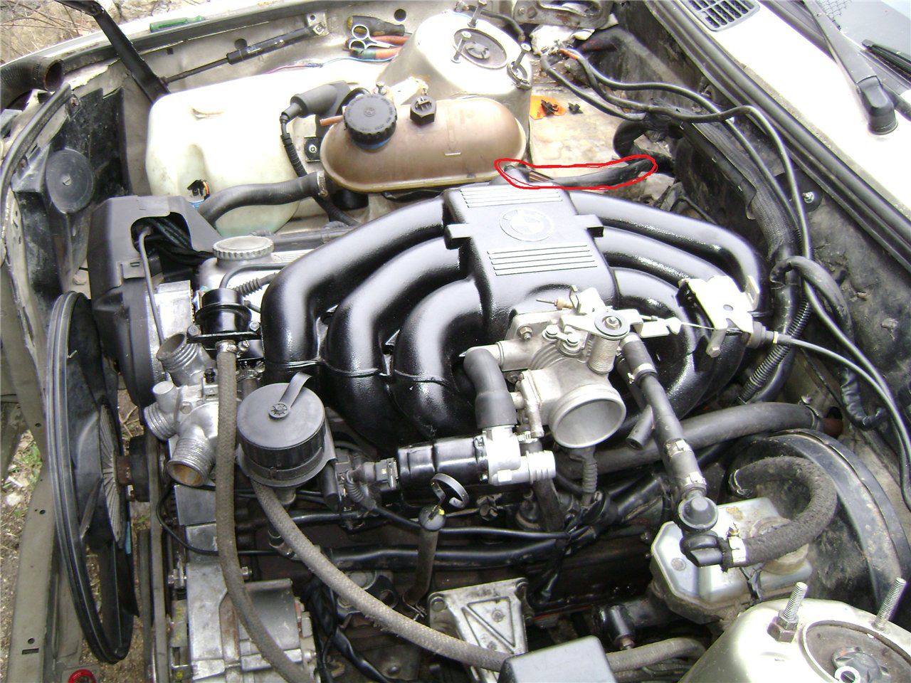

« Ответ #61 : 09 Апреля 2011, 23:42:57 »
во,нашёл фотку,видно плоховато,но всё таки видно что там приличный пучёк отходит от косы

« Ответ #62 : 09 Апреля 2011, 23:45:42 »
ога, спасибо. Завтра у себя буду смотреть.
Я млин, облазил все под впускным коллектором, где на джете масса была,  а туда что-то не догадался посомтреть. Ну завтра отпишусь как и что.

« Ответ #63 : 09 Апреля 2011, 23:48:53 »
смотри,ищи)))там помоему с того же пучка и на лямбду разъём идёт,и на бабину.он отходит от косы почти сразу же после резинки(которая стоит на проводке и заходит в кузов)

« Ответ #65 : 10 Апреля 2011, 11:58:45 »
провод массы нашел) Он был как раз у разъема лямбда-зонда. Он был тщательно замотан изолентой, поэтому было непонятно что это за провод.  Закрепил его на свободное место рядом с расширительным бачком. Так что его не видно теперь.
