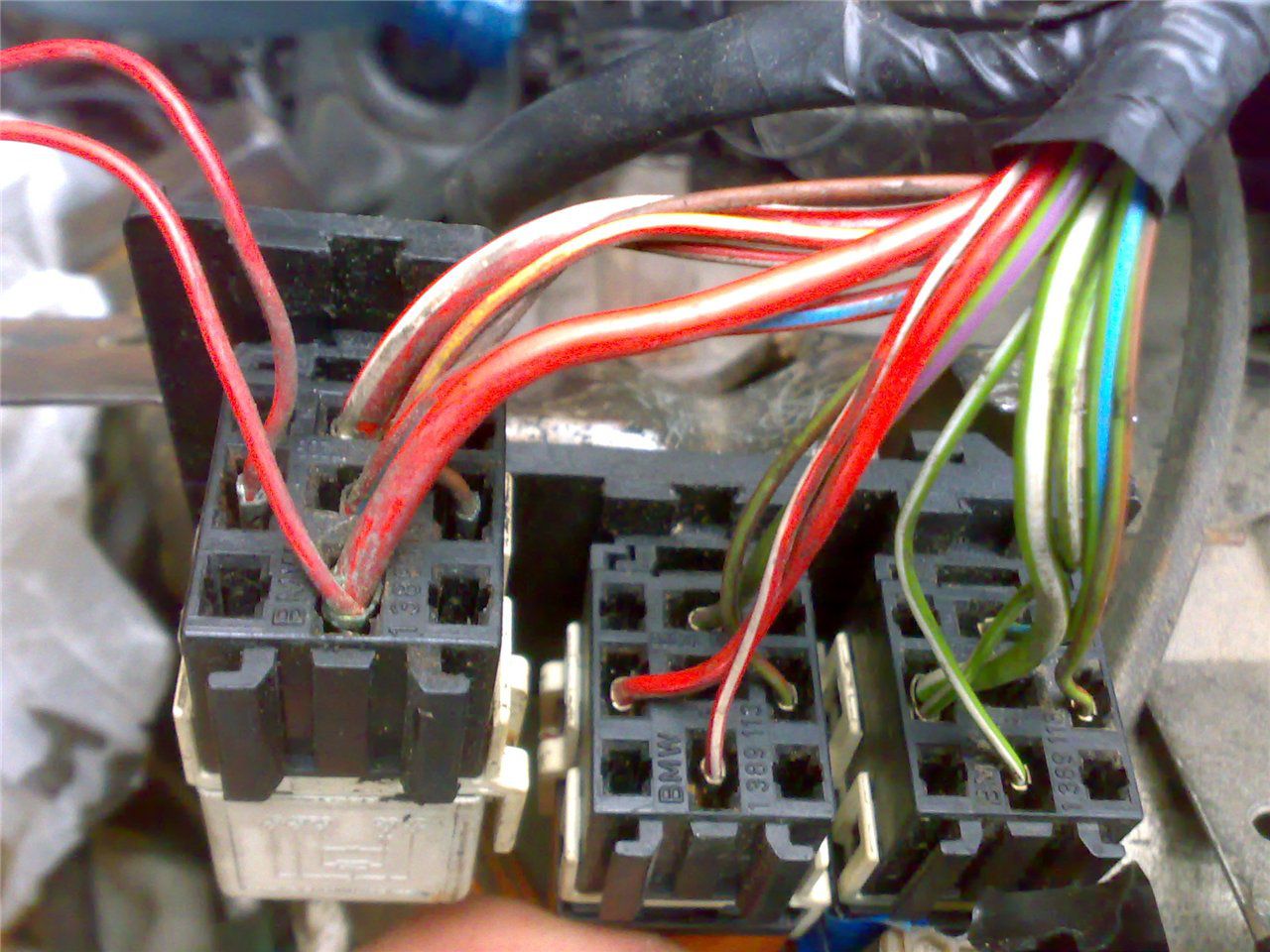

1. пробный запуск оказался неудачным. Не подается бенз. Подозрения все падают на болтающийся красный провод, который находится рядом с реле бензонасоса.
Вот какая проводка у моих реле. Посмотрите, мож чего-то не хватает?

  • Сообщений: 1447
  • Репутация +92/-5
  • Локация: Крым, Ялта
« Ответ #89 : 12 Апреля 2011, 22:10:51 »
клапан ХХ жужжит-это нормально,у себя зажигание врубал тоже испугался,а потом объяснили))в автомагазинах есть жидкость для чистки форсунок помоему.по проводке,чтото инет тупит,фотку никак не загружу.если чё завтра гляну у себя что и как

« Ответ #90 : 12 Апреля 2011, 22:29:39 »
посмотри. Реально не с проста проводок этот торчит. Вероятно, что где-то обрыв в проводке, вот его и заменили. Завтра расколупаю все - буду прозванивать. Мож что-то и получится сделать.

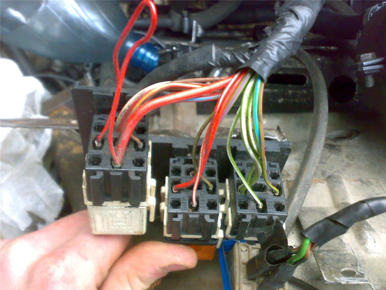

« Ответ #93 : 12 Апреля 2011, 23:43:27 »
дим если тебе не сильно горит,я завтра вечерком посмотрю свои реле и провода и скажу куда и что у меня.

« Ответ #94 : 13 Апреля 2011, 00:10:28 »
ты сфоткай ,я аналогию проведу. Если сам завтра ничего дельного не смогу сделать.
  • Сообщений: 1447
  • Репутация +92/-5
« Ответ #95 : 13 Апреля 2011, 00:11:35 »
хорошо,сделаю))

« Ответ #96 : 13 Апреля 2011, 21:53:10 »
нашел обрыв проводки. Этот самый проводок выходит с красного провода центрального разъема. И в изоленте замотан родной проводок, который, видимо где-то оборвался. Вопрос: куда он идет и что на него подается?
Почистил форсунки. Теперь брызгают некоторые просто прекрасно, некоторые с просматривающимися несколькими струйками. Не ссыт ни одна. Ставить в принципе можно.
вот фото, вроде ближайший провод к нам на центральном разъеме, не сфоткал, за целый день забыл откуда точно идет(

« Ответ #97 : 13 Апреля 2011, 23:17:52 »
Дим вот мои фото,сегодня сделал как и обещал.посмотри может поймёшь чё куда.

« Ответ #98 : 13 Апреля 2011, 23:26:33 »
реле бензонасоса здесь какое? которое по центру или слева? провод у меня с того, что по центру оборван.
а перемычки на левом нет. Буду разбираться завтра.

« Ответ #99 : 13 Апреля 2011, 23:29:04 »
реле бензанасоса я хрен его знает где))я знаю где оно на джетроне но не сдесь))неее,там до этого не дошло ещё,только в субботу заказал гофру,пару трубочек,маслосъёмные колпачки и все фильтра,надеюсь к этим выходным это всё прибудет и буду тыркать))и меня зовут Витёк,чё ты мой ник постоянно переписуешь,неудобно ведь))
