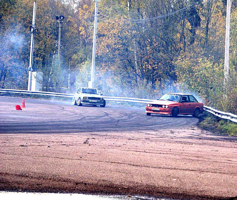

Итак, почти 2 месяца сезона я провафлил из-за стекла.
Забрал тачку, все сварили как надо, как скинут фото, опубликую.
Заказывал из германии оригинальные стойки лобового стекла боковые и нижнюю часть под ним. Если делать, то хорошо.
Закрыл сезон в субботу, улетаю за границу на некоторое время, поэтому последние покатушки в этом году.
Поймали на фото хороший киссзэвольчик

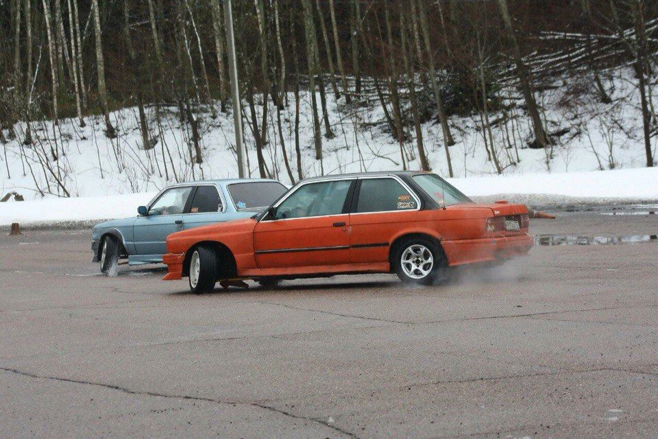

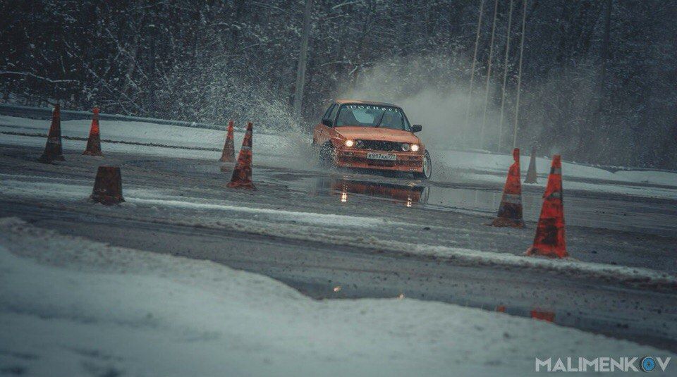

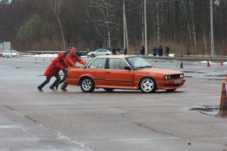

Сложно поверить, но это уже четвертое мое открытие сезона с дрифтфэмили. Кто-то забивает на дрифт, кто-то растет в профессиональные лиги, а мне и тут хорошо.
За зиму я сделал с машиной ничего.
За неделю до открытия помыл ее (первый раз за 4 года, кстати, до этого только красил), залил полный бак и проверил, что она работает.

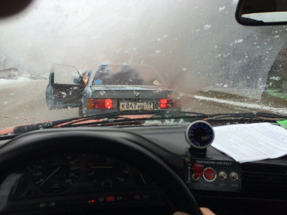

На полигон ехать было весело. С утра было +3 и адовый дождь. На полпути дождь сменился снегом. На подъезде к полигону был везде тупо снег.
Первые проблемы начались перед въездом на полигон — резко начала расти температура. Второй год подряд образуется воздушная пробка за зиму — пофиксил как только заехали.
Выехал на трассу и офигел. Вместо асфальта был снег (внимание на пейзаж на фоне), перемежающийся огромными лужами. За зиму у меня ослаб ремень генератора и куда-то делась часть жидкости гура, так что моя машина свистела, как чайник со свистком, а руль с трудом крутился и иногда заедал после особо больших луж. Однако, вкатался сразу почти, только на фуридаши местами косячил, тк всегда ставлюсь с хороших ходов, а к мокроскользкой погоде не привык.
Масло в ГУР залил сразу, а вот ремень натягивать было лень (а зря).
Во время второй сессии ездили уже парами. Выяснилось, что за первую сессию я успел поймать саморез передним колесом (вылечили жгутиком) а посередине второй сессии у меня отвалился глушитель. Остаток сессии я его ставил, но покатались в паре неплохо (потом выложу немного видео)
А вот в третью сессию я оттормаживался перед развернувшимся Андреем и заглох. И больше не завелся. Напряжение на аккуме показало 7 вольт. Походу дела у меня помирает генератор, а проскальзывающий ремень совсем не давал заряжаться аккуму. Натянул ремень, стало лучше, но генератор, походу, надо менять.
Вот такой вот интересный вышел выезд. Кальян, холод и приготовление сосисок газовой горелкой я оставлю за кадром :)
  • 335i'86 m30b34 - дрифткорч / 645ci'04 - возит попу /325ci'01 - продан / 325i '86 - продан / 323i'84 - продан
