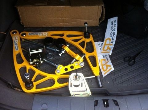

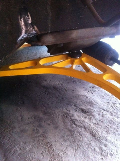

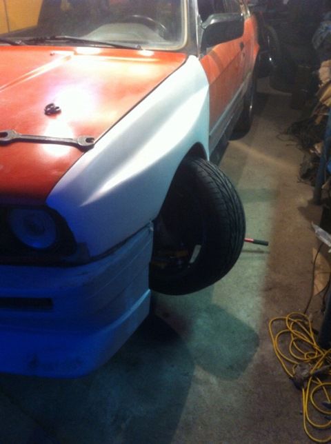

Сезон на стоковом вывороте позади, поехал я уже довольно уверенно, а это значит, что можно немножко и почитерить.
На просторах интернета была найдена компания из латвии, которая делает аналоги вайсфаба на бмв — в комплект входит все, даже смещенные опорники.
Стоит почти как вайсфаб, правда)

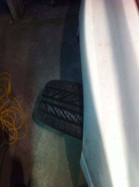

Заодно купил новую переднюю резину — на этот раз учел все ошибки и взял с профилем меньше — 205/45R16. Резина со страшным длинным названием Хэнкук Вентус В12 Эво к110.
В общем, смотрите — описывать словами тут нечего))

Кольца снял с рейки?

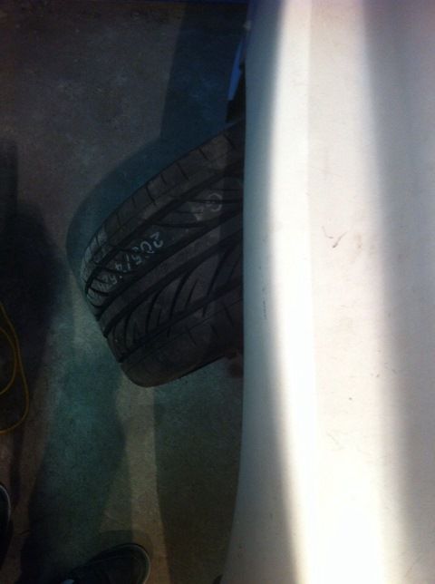

Фото колеса в арке дай с этой резиной, как на вывороте растояние до рычага?

Что за мега проставка на 8 отверстий ? А так выворот супер

« Ответ #505 : 07 Мая 2014, 13:10:51 »
Проставка 4х100, просто в ней 8 отверстий)
Кольца снял.
Я поменял не только резину, но и диски на борбеты, там меньше вылет, до рычага там еще километр от резины.
Крылья кстати пришлось резать норм так, иначе машину было не опустить.

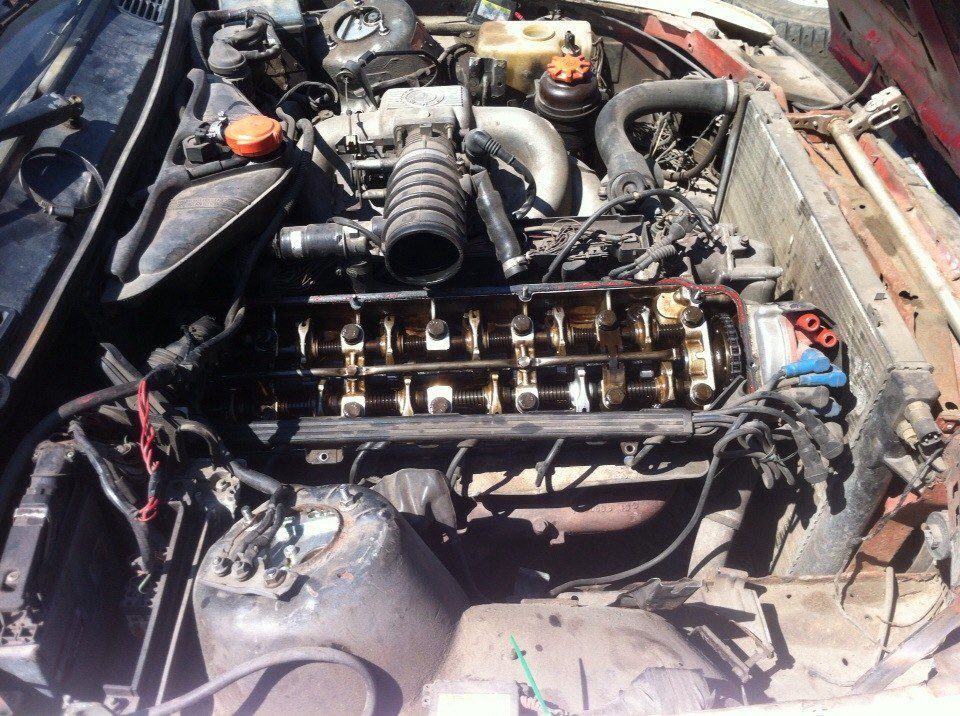

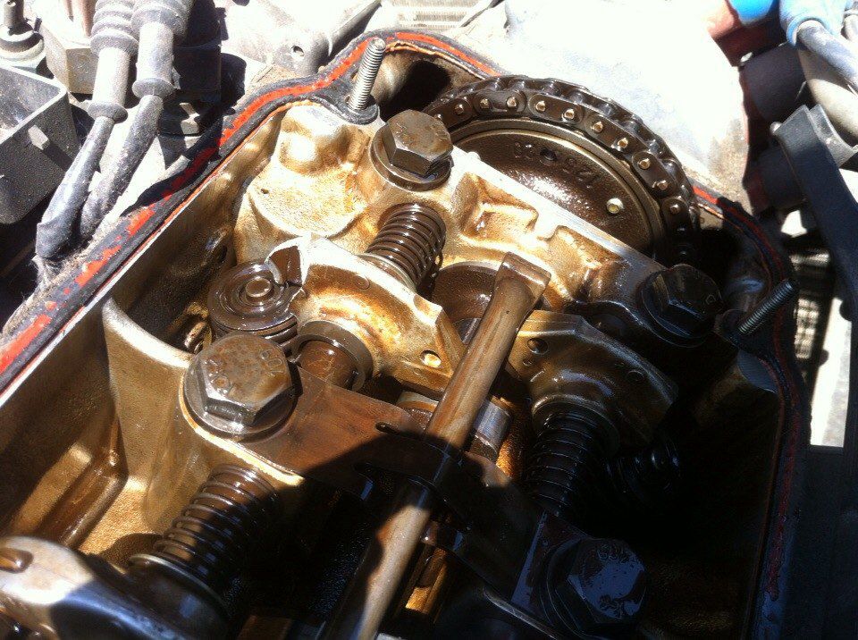

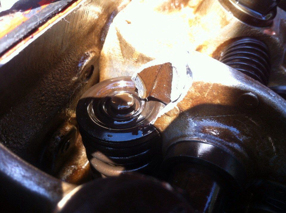

в общем, приехал на полигон, и на втором круге поломало 2 рокера на одном цилиндре.
а поломало знаете почему?
открутился правый болт масляной рампы и масло фигачило на на правые 2 цилиндра, а в клапанную крышку.
крайнему цилиндру масла начало нехватать, появилась выработка на крайних кулачках распреда чуть меньше мм примерно (остальной распред идеален), а рокера решили, что им тоже масла маловато и сломались.
вынул осколки и на 5 цилиндрах грустный поехал в гараж.
12го июля выезд в нижний новгород, у американцев кончились в наличии усиленные рокера и я почти уверен, что учитывая конфиг нринга я опять останусь без рокеров.
поэтому я думаю, что неплохо бы научиться менять их самому.
вопрос - я за день вдвоем с инструментами осилю снять-поставить голову или лучше забить на это и отдать два раза по 10к за работу?)))

мне тут Кирилл предложил поднять мотор тупо и вытащить рокера не снимая головы.
в целом звучит просто, но может я не знаю чего-то?))

замки для рокеров не помогут?
https://www.e30club.ru/forum/index.php?topic=103066.0
а болты эти постоянно открычиваются, по рассказам бывалых... резьбовой герметик некоторые советуют...
замки буду брать вместе с усиленными рокерами.
сейчас нет в наличии рокеров на том единственном в мире сайте, где они есть)
  • 335i'86 m30b34 - дрифткорч / 645ci'04 - возит попу /325ci'01 - продан / 325i '86 - продан / 323i'84 - продан
« Ответ #517 : 10 Июня 2014, 09:23:46 »
ирланд инжениринг не единственный сайт.
Вот скандинавы продаю такие же рокера.
http://server.pure-pf.com/webshop2/index.php?id_product=690&controller=product&id_lang=7
Vac motorsport тоже продоёт рокера, но там уже совсем другие изделия и стоят они совсем других денег!
« Последнее редактирование: 10 Июня 2014, 09:33:05 от itet

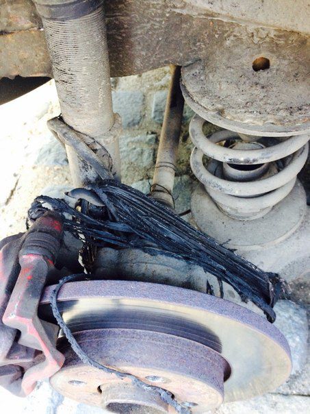

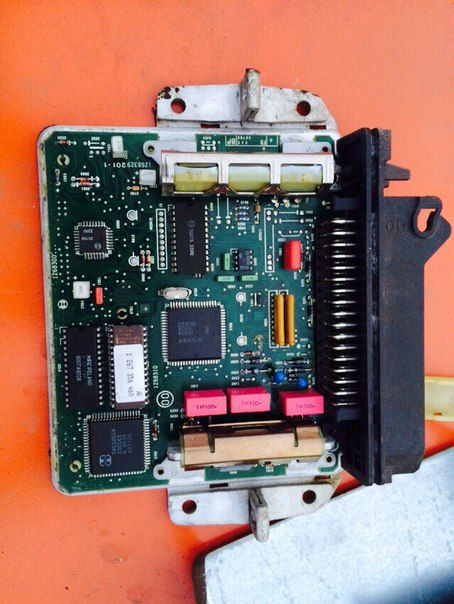

Поставил чип, сдвинулась отсечка немного, других эффектов не заметил.
а если у вас вдруг машина само собой тормозит, возможно, случилось что-то типа вот этого
еще снова были косяки с проводкой, пропало питание бензонасоса, обрыв контакта где-то между реле и предохранителем.
вылечил тем, что кинул новый провод от реле на предохранитель.
