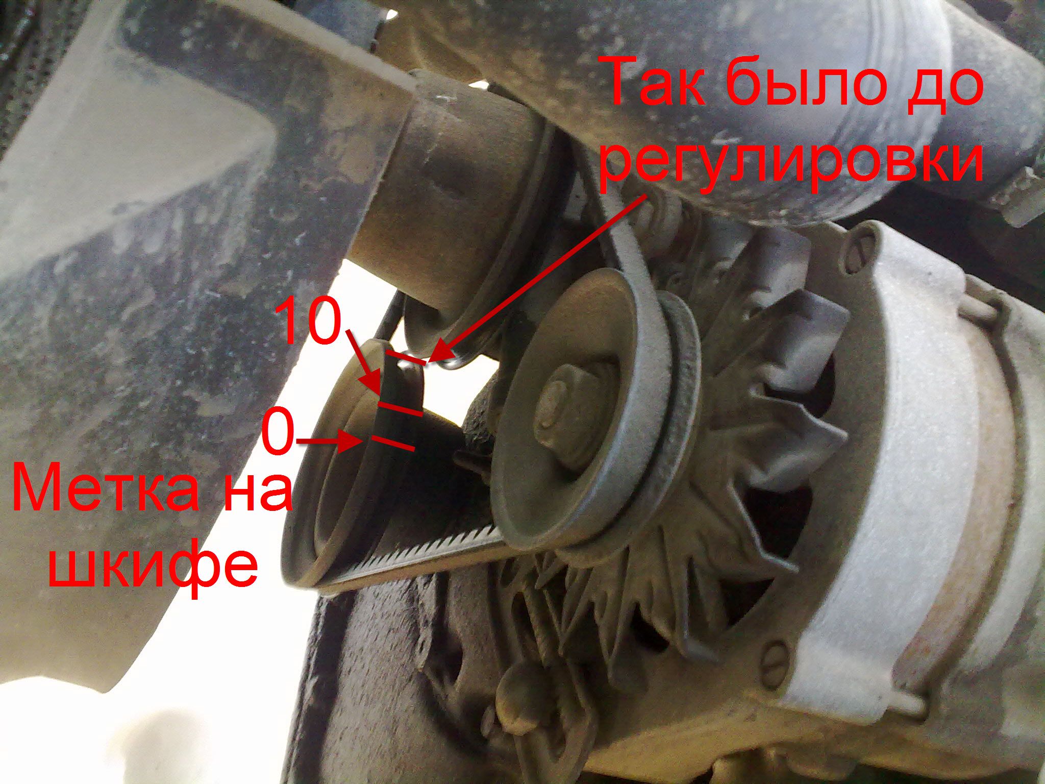

Выставил зажигание по стробоскопу. Поставил угол опережения на 10 градусов. Обороты двига упали до  500 с 1000. Поднял до 900 проверил уоз. Все в порядке. На нейтралке тапка в пол крутиться очень вяло до 3000 больше не идет. Поставил уоз на 0 градусов. Максимально крутиться стал до 4000. До регулировки было 7000. действовал по инструкции. В чем может быть причина?

Дело в том , что при 10 градусах двиг крутился до 3000 на нейтралке . Машина стояла на месте. До регулировки было 7000.
Так же при 10 и 5 градусах пока я газовал на месте (секунд 20) поднялась температура выхлопа , выразилось это в том что оплавилась алюминиевая гильза которая была вварена в штаны, 7 см длинной 1,5 толщина стенки. Она просто стекла на землю и труба глушителя упала ...теперь меня слышно за 1 км. :(
Допускаю что я делал что то не правильно - делал впервые.

Для наглядности как я делал.

« Ответ #171 : 09 Июня 2011, 21:38:32 »
ммм... х.з.
будет время завтра вечером позвоню, подъеду посмортрю эт воочию ) отрегулируем! будет всё ОК! )

« Ответ #173 : 10 Июня 2011, 09:21:08 »
как вариант
неправильная установка трамблера
может ошибся на зуб или два

как вариант
Сам трамблер в сборе я не трогал (не вытаскивал, не разбирал) может он был установлен криво до меня- не исключаю.
