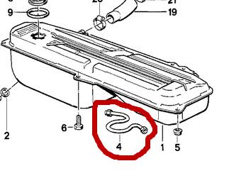

« Ответ #219 : 30 Июня 2011, 02:22:36 »
Три вопроса у меня возникло:
1) Спортивный глушитель и резонатор против стокового ? Что выбрать? Резонатор не сильно важен а вот глушитель да . Не фанат пердящих рычащих тазо  звуков при 75 лс, просто хотелось бы более симпатичный вид сзади и самый тихий звук (по типу бубнящий) среди спорт глушителей , есть ли такие? Что посоветуете?
2) Задний амор- исправный как работает? У меня стоят monroe , сопротивляются на сжатие хорошо, а вот вылезают обратно очень медленно. Это нормально? Амортизаторы - газовые и газомасленные - какие лучше ? В чем и есть ли принципиальные различия?
3) Вот эту вот фиговинку чем можно заменить? От чего можно подобрать?
