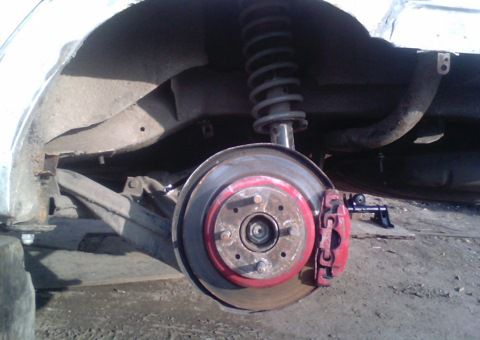

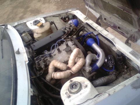

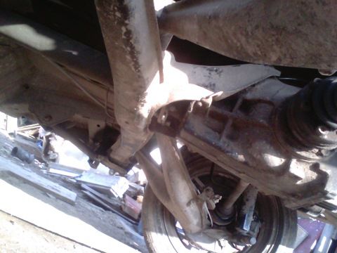

Подскажите, какие переделки меня ждут, если ставить привода от е28?
Иж 2126 16v турбо td04hl, мост е30.

Стрит_Ежик , не стрёмно так кататься? Надо уж и чашки под родные пружины приварить. Болты крепления амортов не рассчитаны на подобную несущую нагрузку! При попадании в хорошую ямку есть большая вероятность среза болта.
