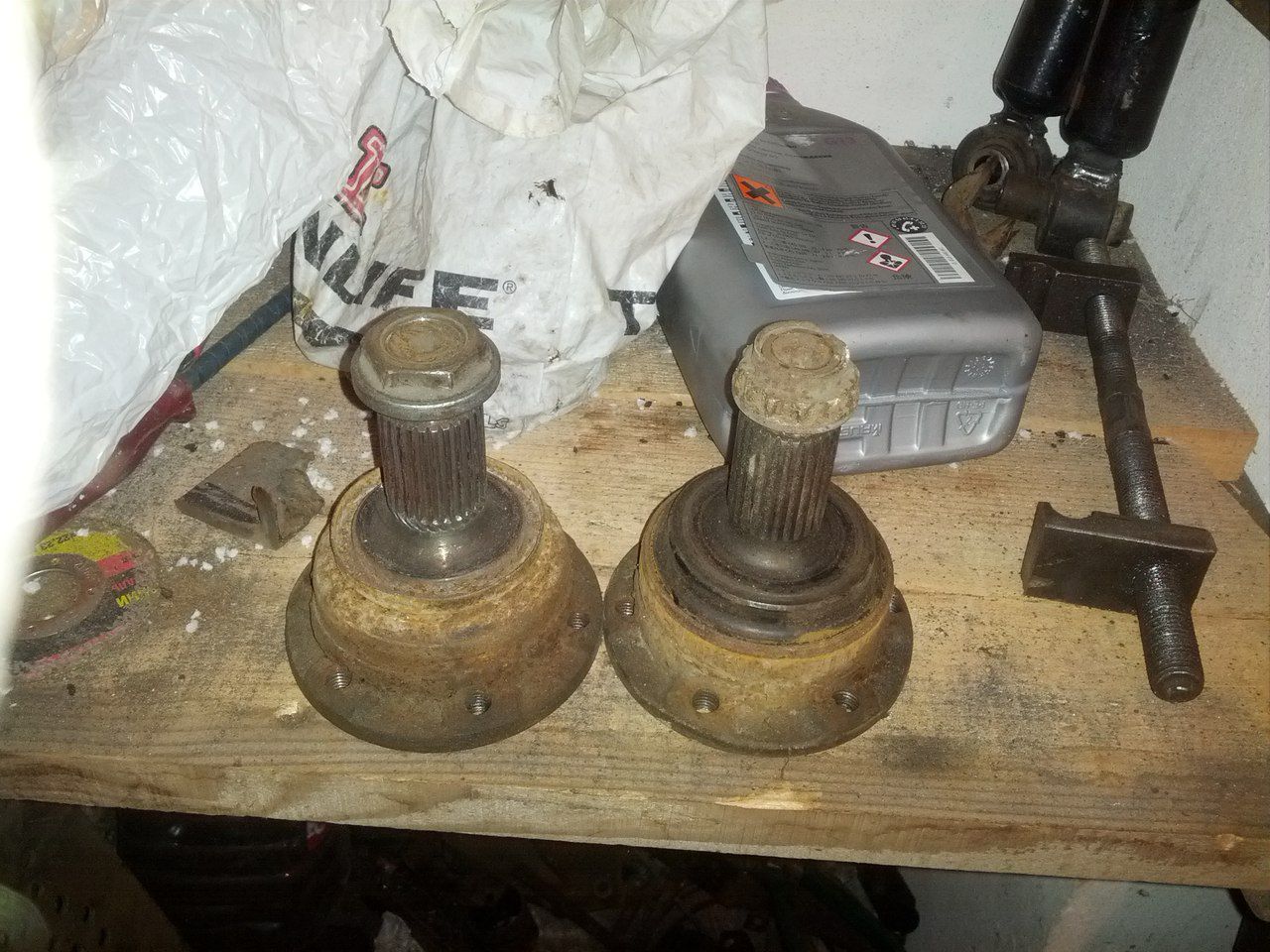

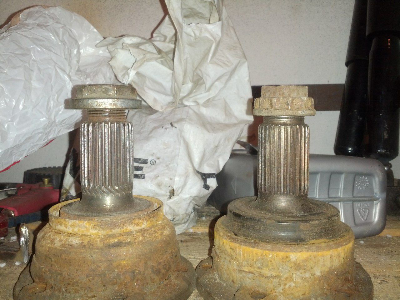

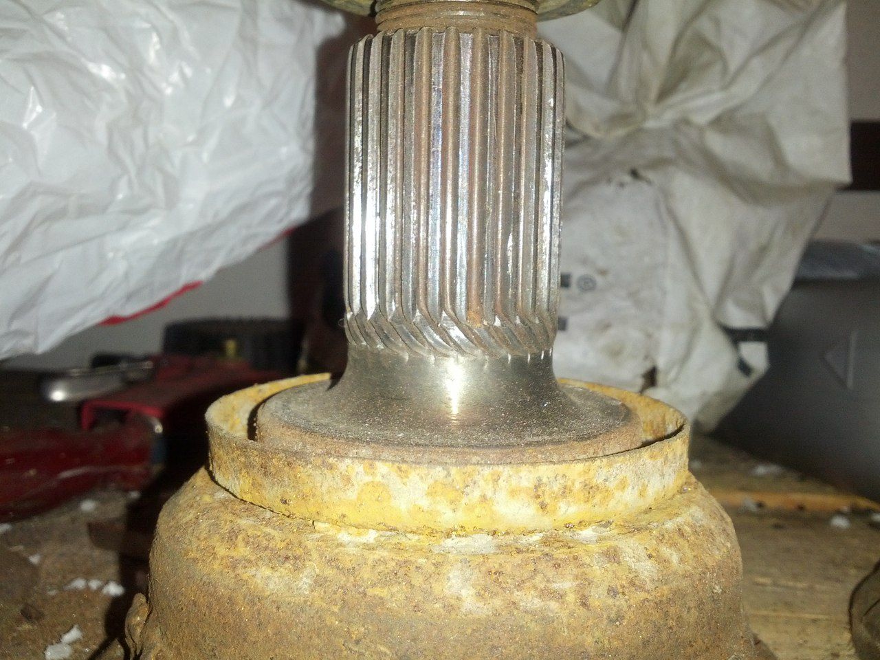

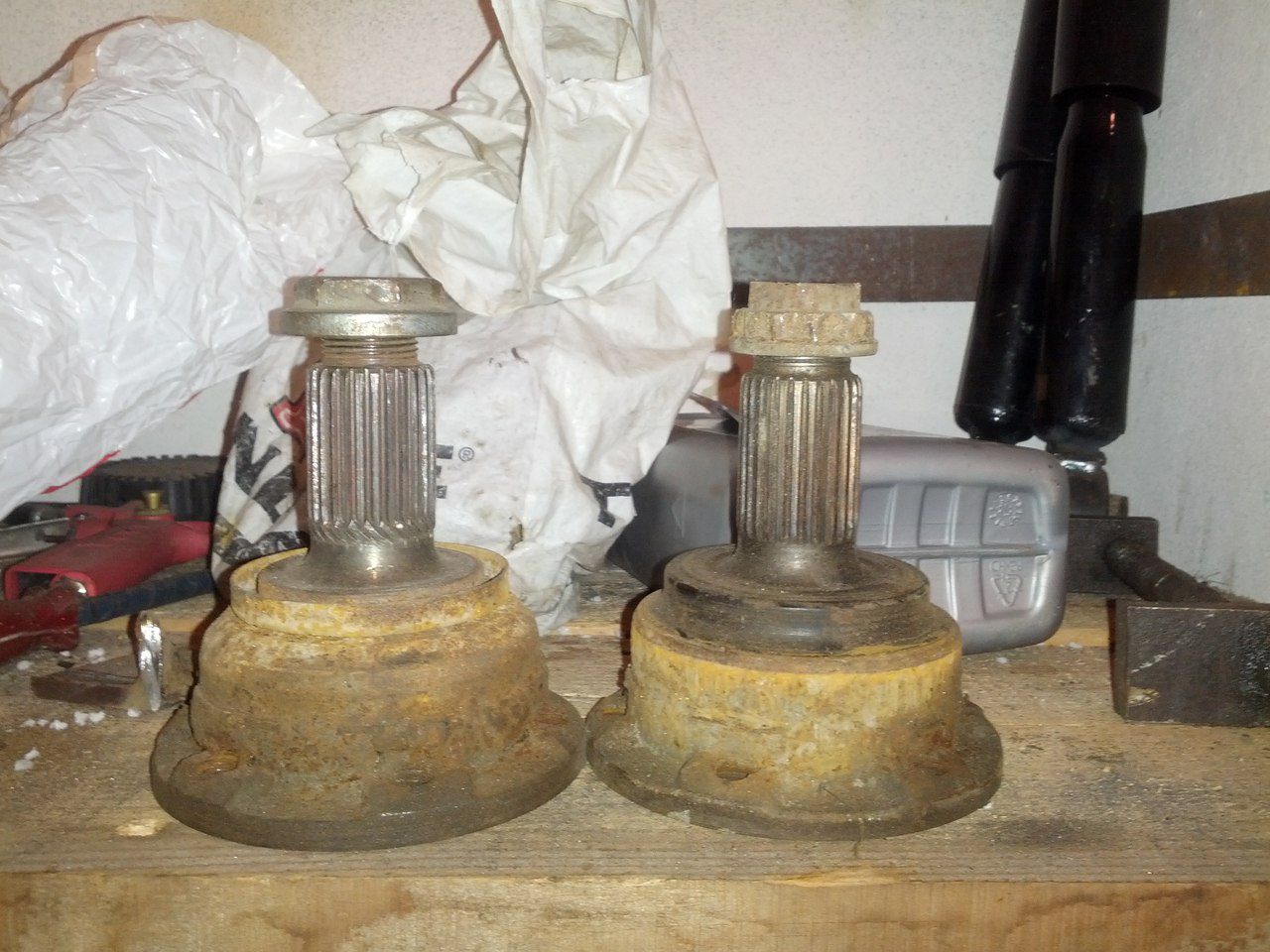

Кто в курсе привода от Е28 2.8 и 3.5 отличаются
Мерил диаметр палки одинаковый
диаметр наружный гранаты 108 мм у обоих
диаметр коронки одинаковый
Однако на 2,8 металическая крышка у флянца редуктора отличается от 3,5
получается что на 2,8 она более округленая а на 3,5 более прямая из за этого привод от 3,5 не садится на флянцы 2,8
Это играет какойто роли? поскольку крышку можно и поменять  или всетоки есть какиета подводные камни?
