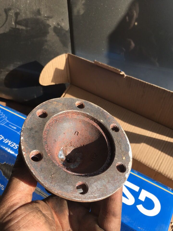

« Ответ #77 : 17 Июля 2018, 10:19:08 »
Он не подходит со стороны ступицы, вот туда они и пригодятся.
Правильно понимаю:
Со стороны редуктора получается е34 привод спокойно подходит, а вот со стороны ступицы, привод будет прикручиваться к фланцу который раньше был в редукторе е34, затем это фланец приварен к части от е30 (на котогрую прикручивается гайка ступицы)?
  • хотел е36, купил ведро
  • Сообщений: 3124
  • Репутация +126/-92
« Ответ #78 : 17 Июля 2018, 10:27:27 »
Правильно понимаю:
именно

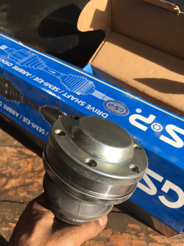

« Ответ #80 : 27 Августа 2018, 16:06:40 »
Купил переходники готовые, доработал рычаги для установки, заказал привода новые, но они не подошли..
Кто-нибудь сталкивался с такими нюансами?

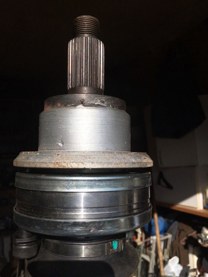

« Ответ #81 : 02 Октября 2018, 07:19:11 »
Привет т.к. у Компакта задняя подвеска одинаковая с Е30 думаю в скором моменте придется менять но пока все держат тонкие привода на заварке! на 2JZ-GTE ;)

« Ответ #82 : 18 Октября 2018, 16:07:04 »
Как вариант отдать токарю проточить переходник изнутри немного.
Где брал если не секрет?

« Ответ #83 : 18 Октября 2018, 21:45:04 »
брал бу у magicwarrior
Ну да, так и собираюсь сделать, надо еще фланцы с редуктора также проточить

« Ответ #84 : 18 Октября 2018, 22:26:12 »
Выступ у крышки слишком сильно выпирает,у заводских приводов выступ меньше в два раза,может просто крышки махнуть с родных приводов?
  • Сообщений: 432
  • Репутация +16/-6
« Ответ #85 : 19 Октября 2018, 02:26:51 »
Если привод не лезет и во фланец коробки, то что-то не так с сасим приводом.

« Ответ #86 : 23 Октября 2018, 14:07:13 »
не подойдет, из-за особенности конструкции шруса крышка такая высокая(

« Ответ #87 : 18 Сентября 2020, 21:58:26 »
Всем привет!
Чтоб не плодить темы, пишу сюда:
Есть что-то по размерам? На сколько, что точить?
И главный вопрос для меня, фланцы нужны обязательно от е30 или можно снять с 188-го редуктора от е34? Либо отрезать фланец с самой "цапфы" от 34-го рычага?
