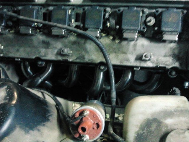

этот трубопровод для смазки кулачков распредвала, во время работы он сцыт масло на каждый рокер

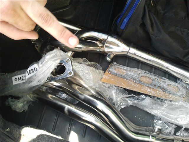

больше всего ломает грузить фото
фото равнодлинника
и уже на машине

кстати, по поводу равнодлинника.. действительно, позволяет почти без проблем вывести выхлоп при свапе м50 в е30

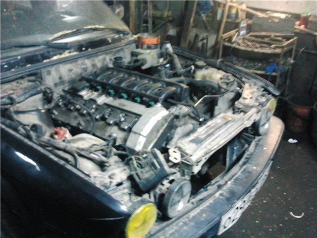

« Ответ #131 : 04 Июня 2012, 15:22:53 »
завели. завели, бля, завели!!
после трех дней мозгокрутства))
