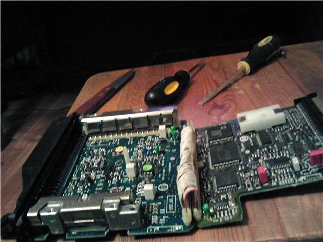

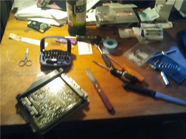

небольшой отчет как я разбирал мозги. в общем весь мануал тут http://www.funcar.ru/BMW/minifaq/instrDME.html
я, в отличие от мануала снял обе крышки, раскрутив все что можно
вот до такого состояния мы с другом ковыряли долго, так как верхняя плата, несмотря на отогнутые усики никак не хотела выходить. пришлось подцепить ножом со стороны контактного штекера. но итог был один
вот ради чего все это задумывалось -  EPROM
вставляем в прорези что-нибудь тонкое, отгибаем их и снимаем предохранительную крышку. далее все просто - вытащил чип, поставил другой, главное чтобы совпадали выемки на чипе и плате. все. собрали обратно.
