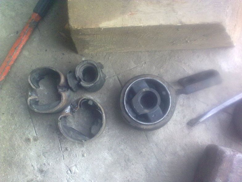

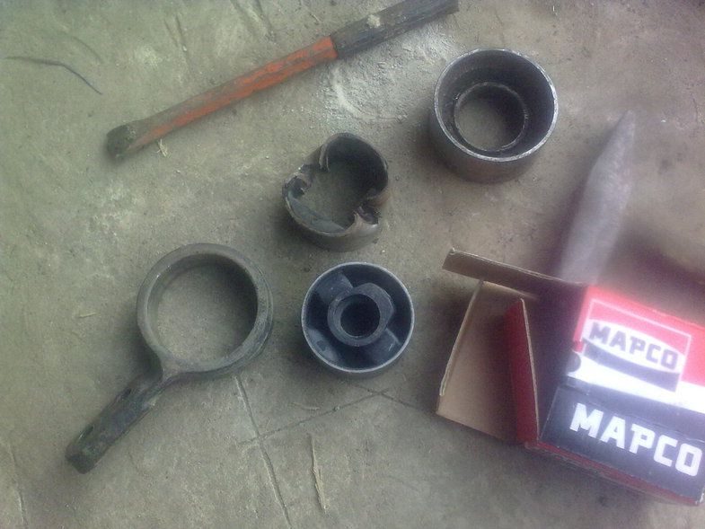

« Ответ #17 : 06 Сентября 2011, 00:35:11 »
Вывесил калесо,открутил ухо и снял его дорвав остатки сайлента. балгаркой разрезал внутренюю втулку  сайлента и стянул её с рычага. положил ухо на деревягу и мочной отверткой отогнул  наружную обойму от уха. затем в тех местах разрубал зубилом. (можно резануть её нажовкой по металу или лобзиком) убрал напильником заусенки и принялся пихать новый сайлен меткой наружу так как стояли старые. долго ничего не получалось с под молотка и кувалды,затем  меня это заимело и я взял балгарку с зачисным кругом снял около 1мм один край обомы на новом сайленте шириной около 4х мм и волля усё залезло с помощью наставленого боком молотка и удоряющей по нему кувалдой)) для проставки использовал старый задний ступичный подшипник..Дальше намазал фейри рычаг и проимевши жестокий пятиминутный секс натянул ухо с сайлентом на рычаг) если рычаг будет не на авто то сношения  будут гаразда приятнее и менее силазатратными
С другой стороны проделал все точно также кроме того что упростил сибе жизнь тем что запресовал сайлент в ухо пресом за 20грн на стошке не подалёку. замена первой стороны заняла около 1.5 часа  а второй около 30 минут максимум..
удары почти ушли но все равно чтото есть.. я так понимаю это сайлент или сайленты задней балки так как такое иногда и наблюдается при разгоне.. буду капать..

Сайлент Мапко ?
x-500
« Ответ #19 : 06 Сентября 2011, 15:37:43 »
Сайлент Мапко ?
Марко :)

марсо тогда уж

« Ответ #22 : 07 Сентября 2011, 13:16:05 »
Марко :)
Буся, молодцом!
перед прессом ничо не точили - так влезло?
Тольо заусенки на ухе от зубила сняли и все..
