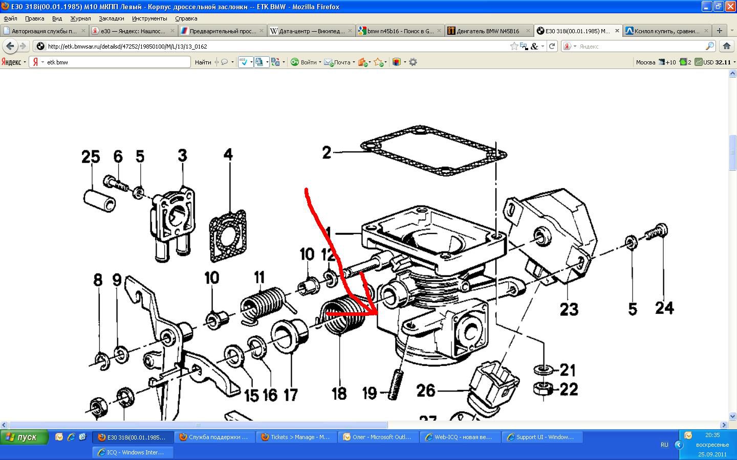

« Ответ #13 : 25 Сентября 2011, 20:10:32 »
Сегодня продул-поставил,скажите куда этот шланг надо вставить?)
Нива1986г.-ремонтировал,горел,катался,продал.ГАЗель1,ГАЗель2-мои лошадки-кормилицы.BMW316 m10в18 2be-мягкий карт)
  • Сообщений: 264
  • Репутация +10/-1
« Ответ #14 : 25 Сентября 2011, 20:10:57 »
Который на клапенной крышке лежит)
  • Сообщений: 3073
  • Репутация +297/-22
« Ответ #15 : 25 Сентября 2011, 20:15:09 »
На корпус дроссельной заслонки.
  • Запчасти на 525i & 735i
  • Сообщений: 264
  • Репутация +10/-1
« Ответ #16 : 25 Сентября 2011, 20:20:01 »
Можно пожалуйста пальцем???)))
  • Сообщений: 3073
« Ответ #17 : 25 Сентября 2011, 20:39:51 »
Пожалуйста. Твоя шлангочка на картинке идет из детали под №10.
Эта трубочка часть системы вентиляции картера. Там у тебя две такие трубочки. Одна трубочка идет от вакуумного регулятора трамблера(№9) к корпусу ДС(№1) , а другая от детали №10.
Но это я по аналогии инжектором говорю. На карбе она должна идти на корпус впускного коллектора. Если у вас такой есть)
  • Сообщений: 264
  • Репутация +10/-1
« Ответ #18 : 25 Сентября 2011, 20:43:40 »
Спасибо огромное!!!А у меня без него нормально работало)))Это нормально или чтото не впорядке?)
  • Сообщений: 3073
« Ответ #19 : 25 Сентября 2011, 20:47:42 »
А вообще лучше посмотри вот эти схемки.  http://etk.bmwsar.ru/detailsd/47249/19830100/M/R/13
 У меня все таки инж , и с карбом я плохо знаком.
  • Сообщений: 264
  • Репутация +10/-1
« Ответ #20 : 25 Сентября 2011, 20:50:18 »
Спасибо еще раз!)
  • Сообщений: 3073
« Ответ #21 : 25 Сентября 2011, 20:57:48 »
У меня тоже одной такой трубочки нет. Та трубочка что идет на вакуумный регулятор трамблера нужна для корректной работы зажигания. А вот та что идет от тройника (№10) у меня вообще ее нет. Но в идеале должна идти на впускной коллектор. Отверстие на впускном коллекторе у меня заглушено. На работу мотора никак не влияет.

Вообще в букваре ясно сказано как цеплять шланги. Я сначала тоже все подцепил, но обороты плавали(сапунул немного), потом эту трубку заглушил и стало гораздо лучше.

« Ответ #24 : 05 Октября 2011, 05:34:06 »
приветствую
про шланчик:
на впускном коллекторе ниже карба посмотрисмотри, между каналами 2 - 3 цилиндра , должен быть там
