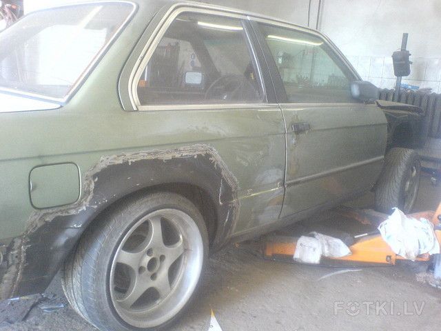

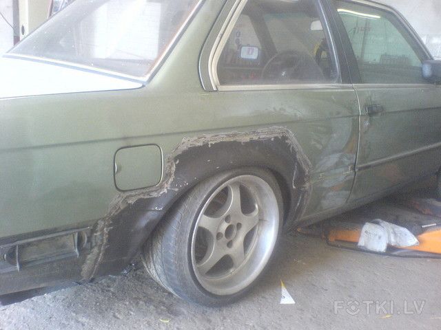

« Ответ #130 : 05 Июня 2009, 19:47:29 »
 :D
Ну наконец- то  >:(
хотя арку вварил легко и быстро, а вот со внутреностями помудохался  :o
Нуу теперь заварить задний фартук, нишу запаски и выискивать всякие разные дырочки что остались  ;)
Ну и попутно нужно начинать шпаклевать.

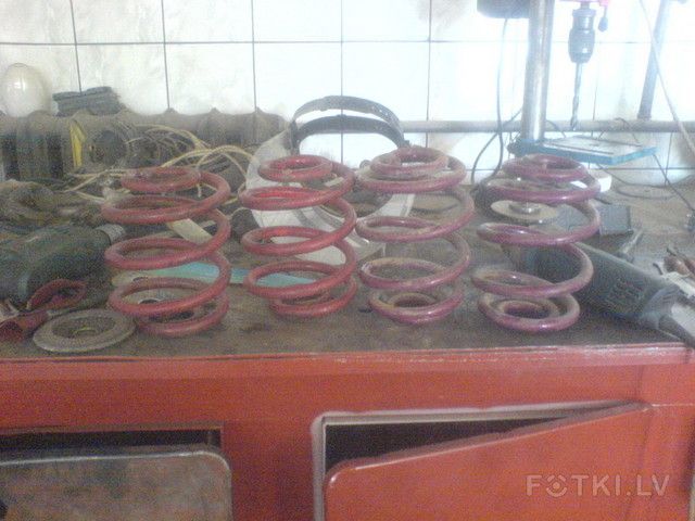

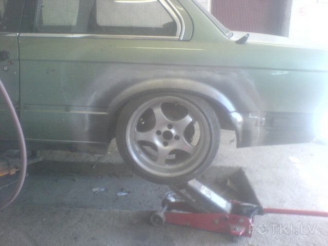

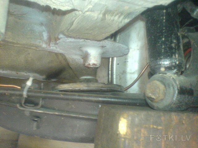

А теперь обьясните следующее  ???
этож какого размера должны быть пружины что б сделать супер пупер занижение ???
На моих вроде заниженых зад нуу довольно высоко, ради интереса поставил от е36 тож заниженые, они вроде жоще но на чуток нже е30.
На фото <--- е36, е30 ---->
если совсем убрать покрышку под арку (вроде видел примерно такие машины  :-\ )
..... то вот как выглядит место где должнастоять пружина, и пружина хз какая должна быть, и ход смешной.
Но смотрится убойно  8)
ну реальней где- то так, но и под такое нужно искать пружинки, потому что сейчас ееещё выше, и не верится мне что после движка и сборки салона она так ощутимо просядет.

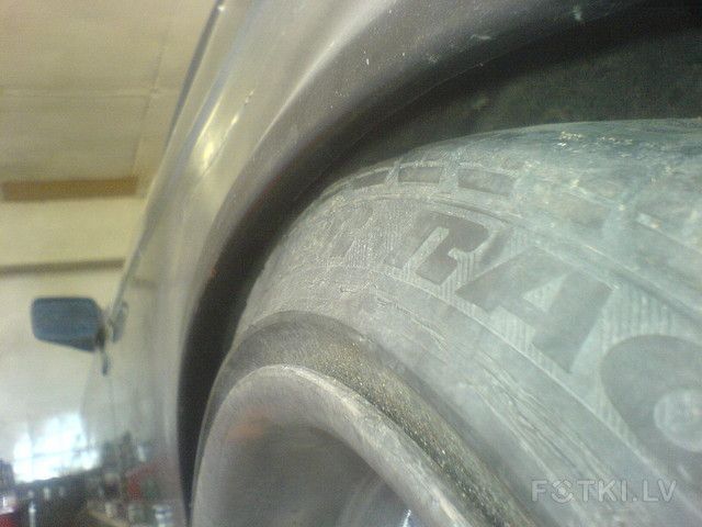

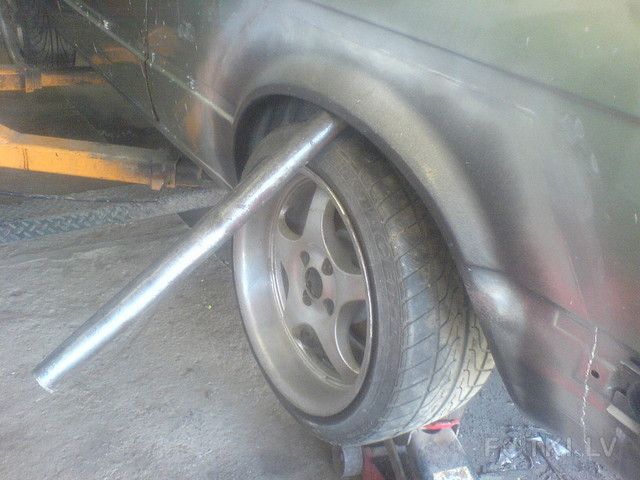

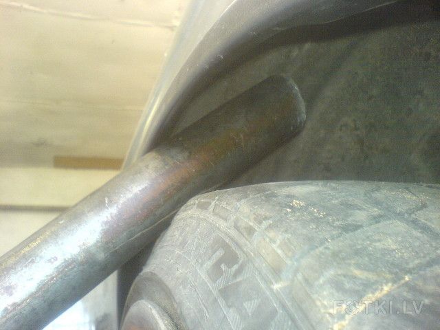

ессесно 9джи диски и задняя резина цеплялась за кромку
пришлось развальцевать  ;) вышло довольно аккуратно и ровно.
это уже упор в ограничитель, но колесо ни за что не цепляет и свободно крутится  ;)

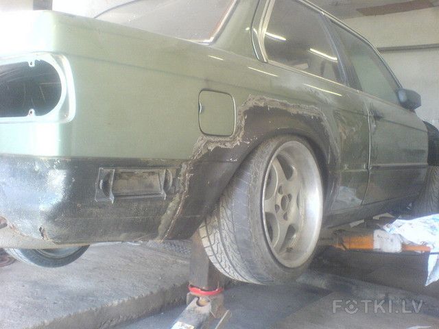

« Ответ #131 : 10 Июня 2009, 23:19:22 »
Какой это всётаки нудный процесс шлифование  :o
пошлифовал и надоело  ;D
Ещё раз придирчиво с отвёрткой осмотрел днище, осталось проварить задние карманы что за арками, нишу запаски, ну и там сям дырочки :)
пока задул какой- то краской типа с цинком, на случай мало ли дождиг  ???
И ещё заварил нафег дырки под спойлер на багажнеге  ;)
ЗЫ. кстате вот какая посадка на данный момент  ??? но это пустой кузав.

« Ответ #132 : 10 Июня 2009, 23:32:27 »
от нудной шлифовки помогает эксцентриковая пневмомашинка... ей можно кораблиледоколы шлифовать.. :)

« Ответ #133 : 10 Июня 2009, 23:36:32 »
Да эт дело действительно муторное и монотонное... и надоедает даже когда работаешь шлифмашинокой :o
А про занижение - собранная упадет еще сильнее...

« Ответ #134 : 10 Июня 2009, 23:47:57 »
Машинка есть, (электро тока), но ею можно вывести только плоскости, а у меня шов идёт ниже  линии на кузове.
Я даже ща так подумал, может стоило вваривать весь кусок как он и был, тогда получилось бы выше линии, но пришлось бы шлифовать как бы верхнюю часть заднего крыла, хотя это может было б и проще.
Но уже вварено так, поэтому буду мудохатся дальше :)))
  • Сообщений: 2411
  • Репутация +39/-26
  • Локация: МСК
« Ответ #135 : 11 Июня 2009, 00:10:55 »
вварил ты правда  както нелепо, обычно по ребру варят.. чтоб не ипатся с плоскостью потом...
