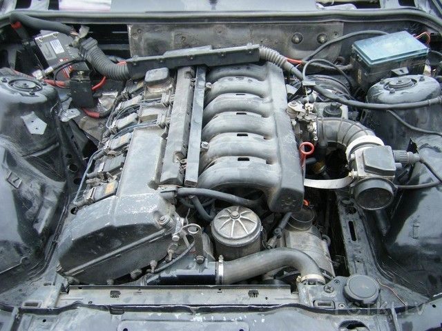

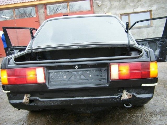

в принципе заводится, едет, практически всё основное подключено и работает. Осталось тока закрепить радиатор и можно дать движку поработать и будет видно что к чему.
Пока тока плохо заводится, как будто заливает, возможно из за того что стоят форсунки от м60, более производительные,ь нада наверно поставить от м20б25, а то родные м50ые давно убиты  >:(
возня с проводкой   ???
кастом тросег газа   :)
на приборке начинают загоратсо какие- то лямпощки  ::)
мини, можно сказать даже микро тест- драйв   :-X
И наконец- то надыбал поджопнеги   8)
спортситсе конечно хорошо, но их перешить ещё 5 лет пройдёт  ;D

Форсы от М20В25 слабее чем от М50в25 процентов на 10, и не предназначены на давление 3,5, которое в рампе у М50в25.
Если нифа правильная то:
м50 2.5, 0 280 150 415, производительностью 154.
м70 (так же м20), 0 280 150 715, производительность 149 меньше но не значительно.
м60 (причом всёравно 3.0 или 4.0), 0 280 150 778, вот тут на порядок лучше 191.
поставил сначала от м60, так как думал мож чего улучшать буду :))) но сейчас заводится с трудом, очень похоже на то что заливает сильно.
Поставил от м70, пока ничего не понять, да и бенза было плёхнуто 3 литра поэтому надо завести сначала и дать движку нормально поработать.

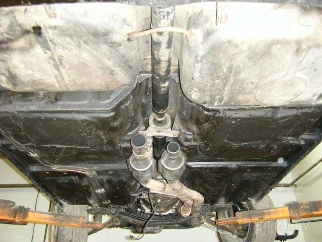

Доварил крепёжки под радиатор, нужно придумать как там его ещё с верху закрепить. Дал движку поработать, вроде заводился более или менее норм, но как оказалось не работает 2 цилиндр  >:D переменяв- свечи- катушки прозвонив провода. оказалось что на катушку вообще не постпает сигнал. остаётся тока моск  :o для пробы снял с другана 525 и всё работает отлично  ??? ;D правдо друган обзывается и требует как можно скорее вернуть на место  ???
Собсно интересно кто нить может ковырялся в ЭБУ Бош??? что может случится что не выдаёт сигнал на одну катушку? говорят мог транзистор накрытся, я по быстрому его разобрал на скока мог и отдал знакомому электрику проверить, хз разберётся он там или не.
Ещё ньюанс у меня было 2 м50 и 2 ЭБУ один заканчивался на 400 второй на 402 :) так вот продал я 402 и сейчас заводил на 400, а тот что снял у другана 402, но сомневаюсь что из за другого ЭБУ прям таки не работает один цилиндр  :(
Ну дальше ещё заметил что сочился бенз из вентиляции бака, пришлось ещё раз снять и всё там перекрутить- пережать, + обильно залил выходящий штуцер вентиляции эпоксидкой.
Подрубил штекер заднего хода, в е36 он идёт вместе с моторной проводкой в е30 провод выходит вместе с рычагом.
Вообще перепроверил всю электрику, сзади все фонари работают  8)

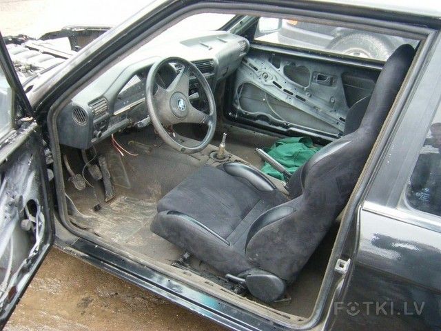

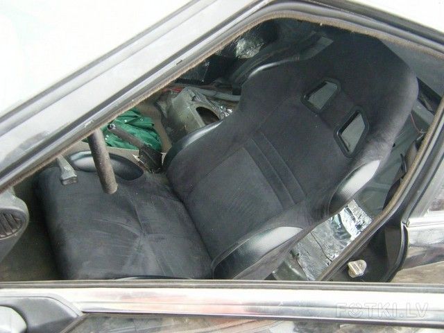

Поставил одну седушку  8) класс  ;)
Ещё немного грусного, редукторр 4.1  >:(  :o вообще хз для чего  ??? когда ехал тестдрайв конечно первая в принципе лишняя, на второй на сыром асфальте начала шлифовать как нефиг делать  ;D  но вот погазовал на подьёмнике и немного огорчон  ??? 100км/ч это примерно 4к  жесть, даже на гонкамазде на сотне 3к, не говорю уже про 740  :-[  2к на 100- 110. Короче когда машина толково поедет будем думать, но скорее всего буду менять.
И достал ещё пару пламягасителей, звук пстал немного тише но всё равно когда тестил меня слышали за 1км  ??? нужно теперь думать что дальше, просто трубы и надеятся на поледний бундуль, либо ставить ещё какой- нить промежуточный.

сидухи конечно..................нет слов.хочуууууууууууууууу
молодец классная машинка вырисовывается.
  • Сообщений: 734
  • Репутация +23/-3
  • Локация: Киевская обл г.Обухов
« Ответ #186 : 22 Марта 2010, 00:21:37 »
Да сидухи бомба
