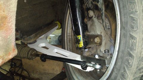

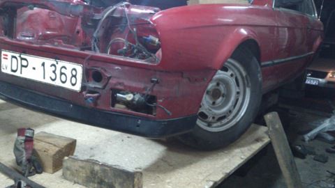

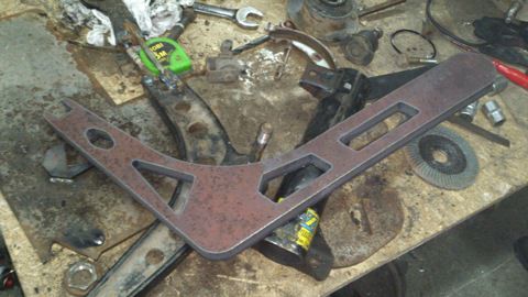

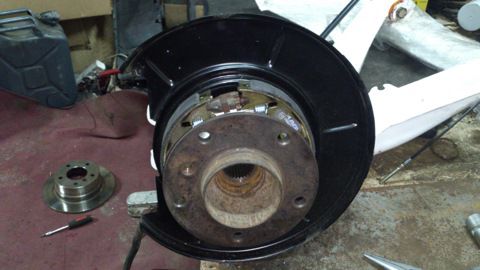

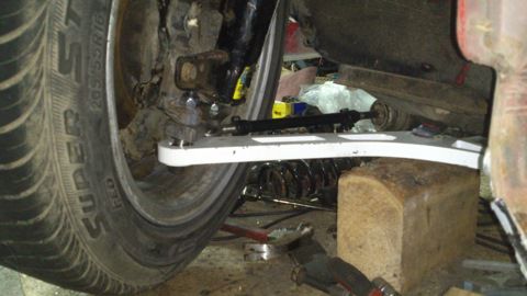

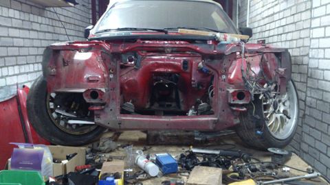

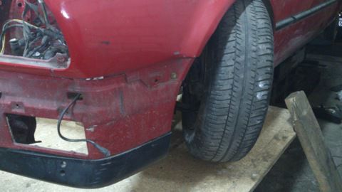

Вобщем с выворотом а заодно и переходом на 5х120 у меня получилось так:

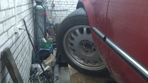

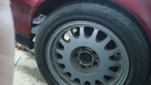

для начала сток рычаг- ступица- колесо
далее ставлю е36 ступицу с амортом

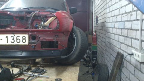

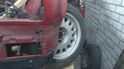

всё стандартно колесо ушло к порогу
выворот ограничен лонжероном

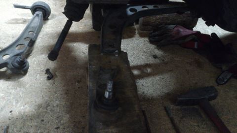

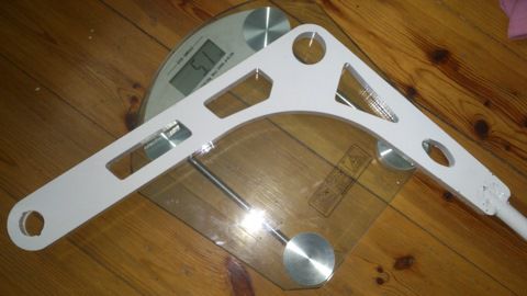

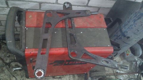

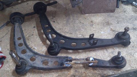

далее пилю рычаг и на глазок прикидываю каким мне его хотелось бы видеть
остановилсяя на таком варианте
и его последствия

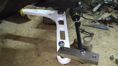

после того как я вынес всем мозг своим образцом не его всёже выпилили  ;D привык народ понимаеш ли по чертежам работать.

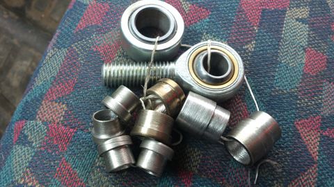

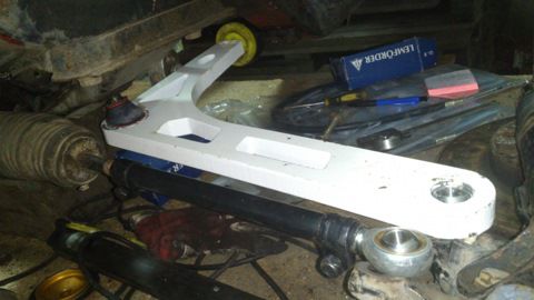

выточили отверстия под шары + сам уже вварил втулку сайлента
и конечно классический белый
потом попросил токаря наточить втулочек и проставки под ступицы
а теперь интересное.... рулевую тягу удлинил тягой от е34 резьба такая же а с другой стороны где обратная вкрутил ШС правда не нашол с именно таким шагом но это без проблем переделали.
результат

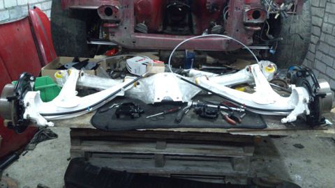

и скидал в кучу заднюю подвеску

Жаль рычаги не люминий)
  • Сообщений: 395
  • Репутация +24/-0
  • Локация: Латвия
« Ответ #280 : 24 Февраля 2013, 20:49:18 »
Даже и незнаю, ладно цельно отлитые заводские по типу е46, но если самому вырезать из люмяхи хз, мне всё страшно что эти погнутся могут :))) да и с запресовкой шаровых проблем как бы нету.

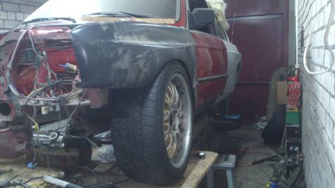

Ппц тема вниз укатилась  :(
чото забегался- замотался лениво вести бортовики и фоткать  ;D
короче пока как- то так  8)
были и приколы, снял шланги подачи топлива, потом начал варить тунель, в итоге был минипожар  ???
опять подсобрал всё.....

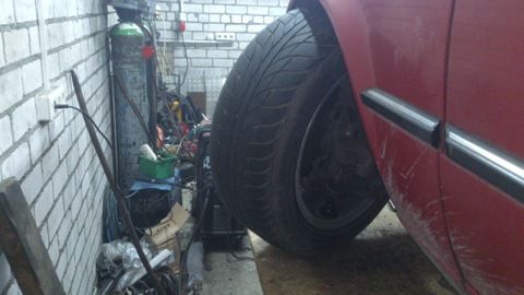

приготовил резину на дисках для тренировки
и опять содрал крылья освежить краску  ^-^
