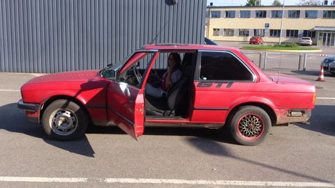

Затем ТО, один человек оч захотел купить мой движок поэтому пока машина в стоке я поторопился сгонять её на техосмотр что б получить наклейку на год, за зиму переделать машину и следующей весной иметь возможность прокатится на ней по городу официально  :D
таким я туда поехал
с этим меня там завернули
переведя на русский:
двойки, это то что нужно исправить в течении месяца и приехать на повторную проверку
1. не работает сигнал.
2. не отрегулирована левая фара ближнего
3. не горит левый задний габарит
4. вода в заднем поворотнике
5. повреждён правый пыльник рулевой тяги
6. ржавчина на днище слева
7. ржавчина на днище справа
8. ржавчина сзади
9. нет заднего бампера
10. повышен уровень выхлопа
еденички, просто недочёты которые нужно исправить но с ними дают ТО на год
1. не горит передний габарит
2. небольшие повреждения покрышек
3. небольшая ржавчина по кузову
4. нет крышки под рулём закрывающей проводку.
вечером уже были заварены дырки, а на следующий день сделано всё остальное и через день я получил заветную наклейку

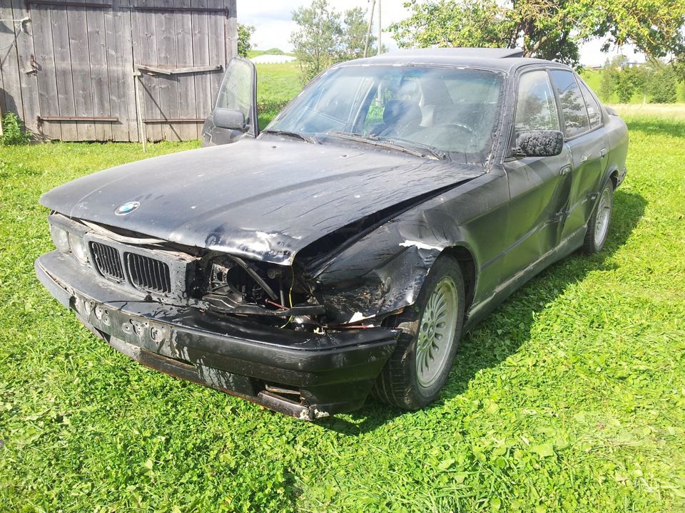

И тут в соседней литве подвернулась е38 740 на механике  ;D
https://www.youtube.com/watch?v=yuX8ZquQBJA
после чего м10 был снят полным комплектом и продан человеку которому так же необходимо было пройти ТО.

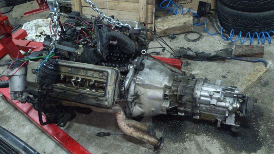

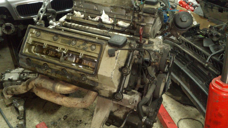

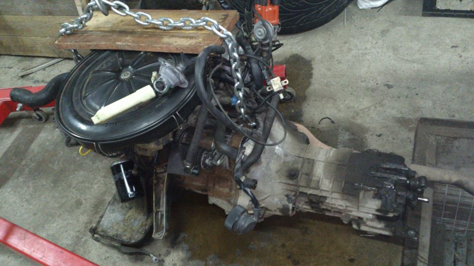

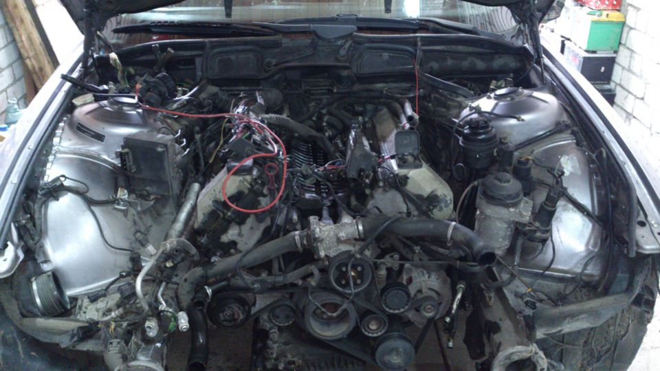

потом выдалось время и был скинут двиг с 740

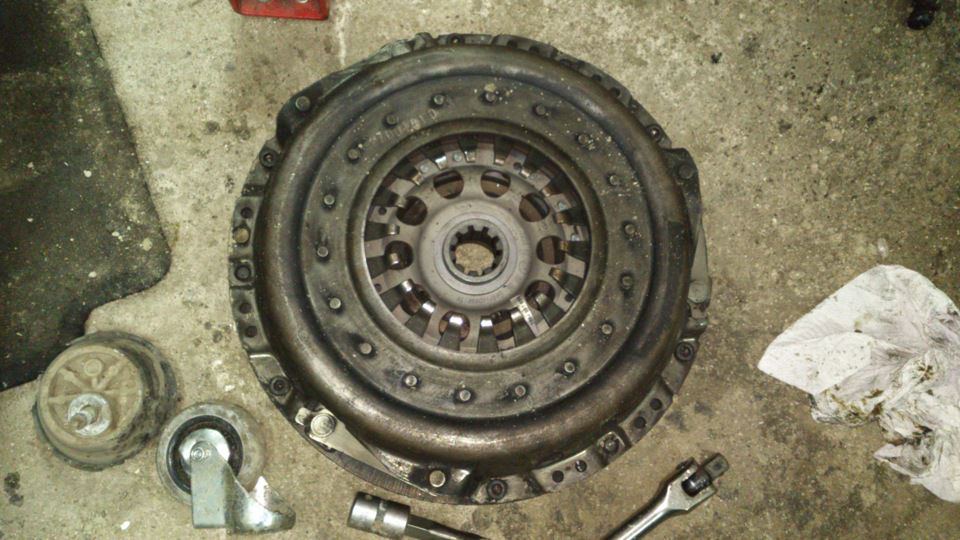

некрасивый и сопливый но норм работающий и не смотря на газ с компресией 12 во всех горшках

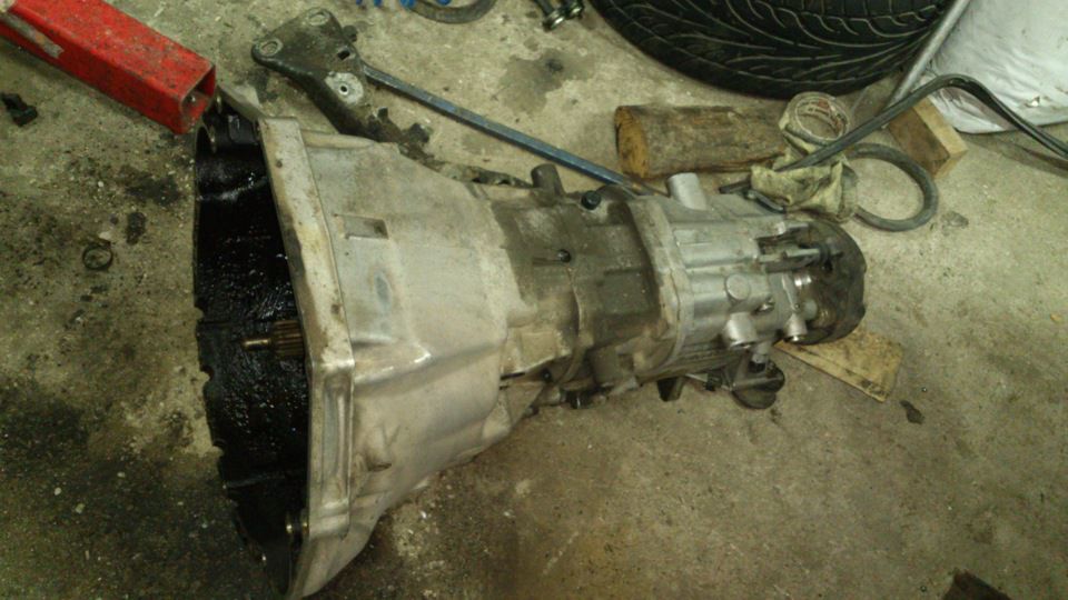

кпп редкая но так как уже есть 3.0 на 5ст то скорее поставлю ту, 6 скорость в дрифте не очень и нужна, 5ст если что дешевле, 3.0 сцепа- маховик намного легче и веселее крутится чем 4.0.

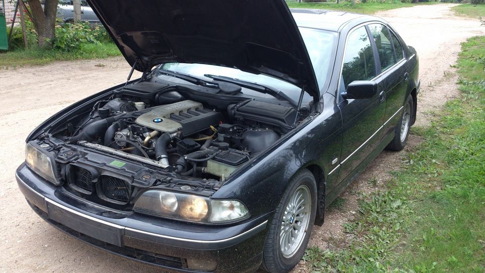

но в последние дни подвернулась ещё одна машинка  :D
е39 530д, и я уже серьёзно стал задумыватся о Д- повер, но думаю не пойду на это так как дизельный двиг намного капризней и дороже старого доброго м60, но кто знает кто знает  :)

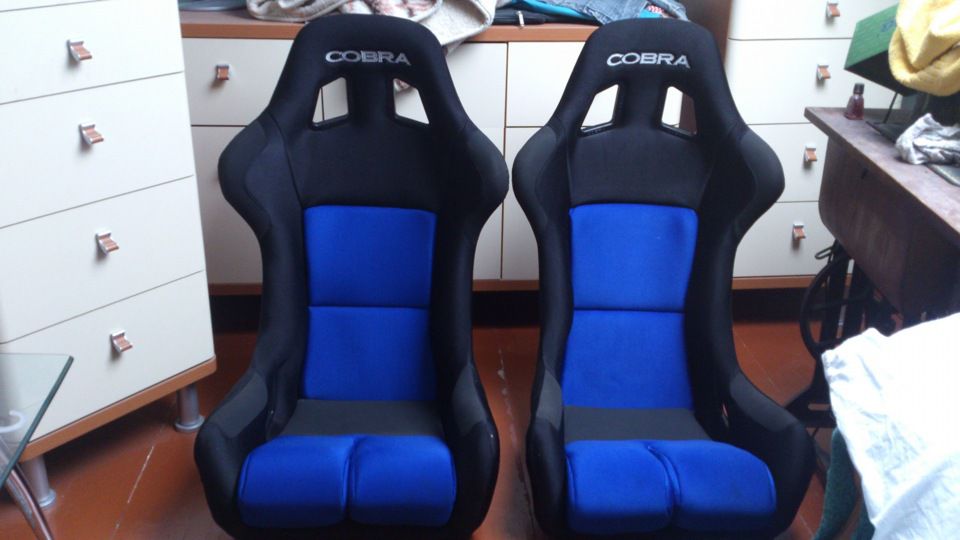

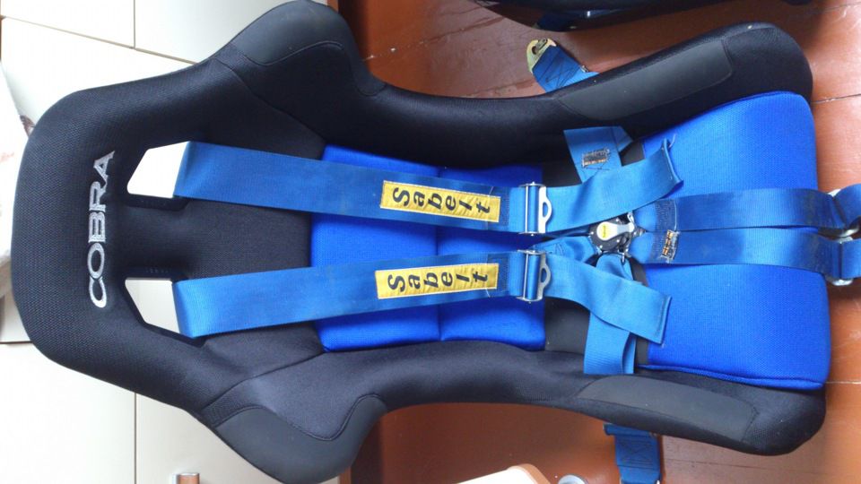

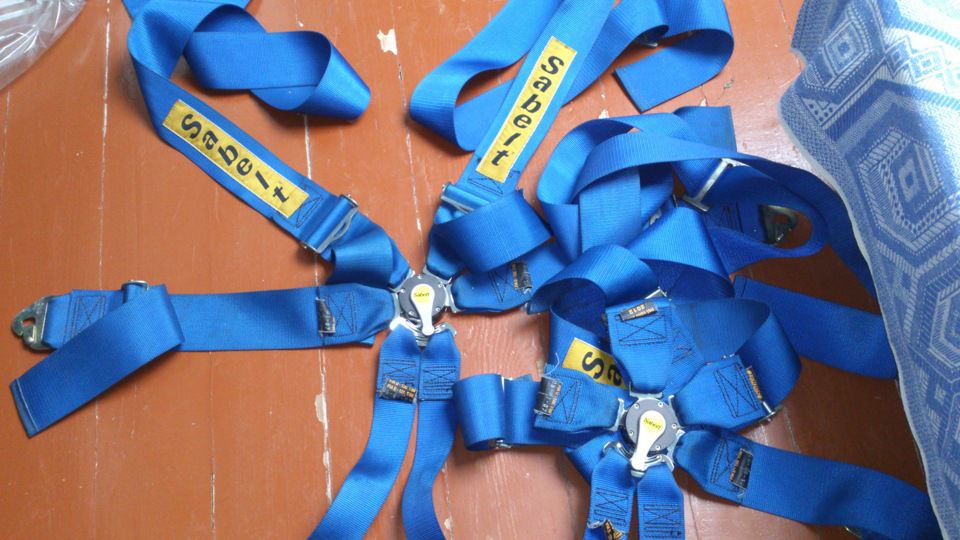

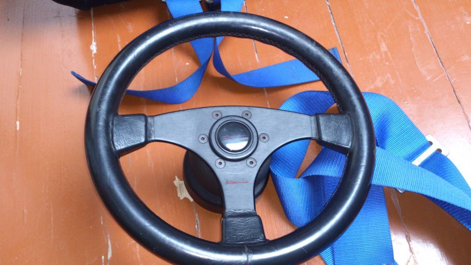

и буквально вчера приехали седушки с ремнями  8)

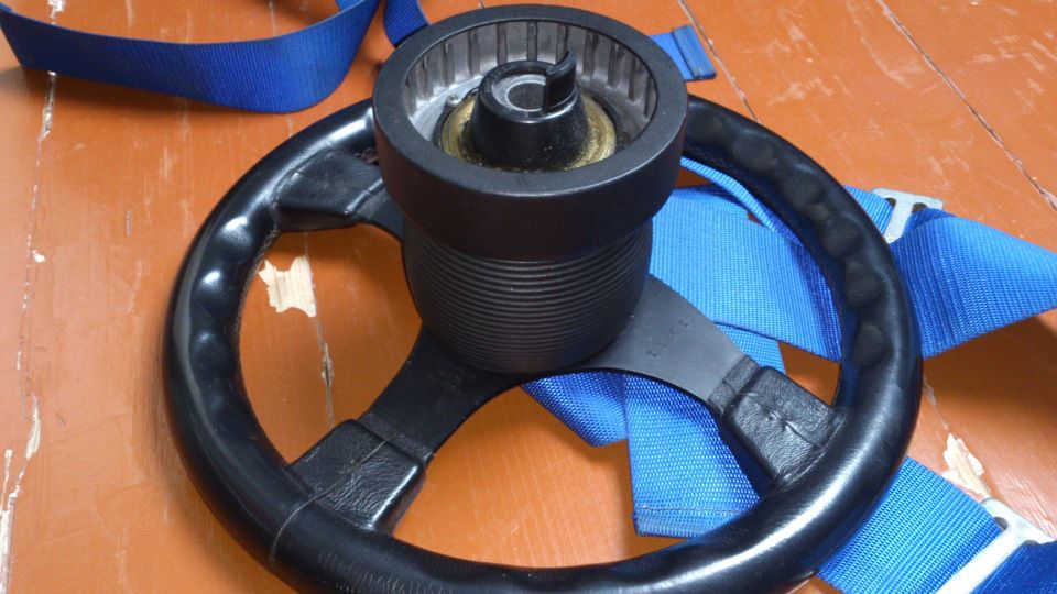

заодно прихватил какой- то шпорт руль, так как переходник стоит денег и отдельно его трудно найти взял за копейки с рулём, осталось найти норм руль с выносом и замшей  8)

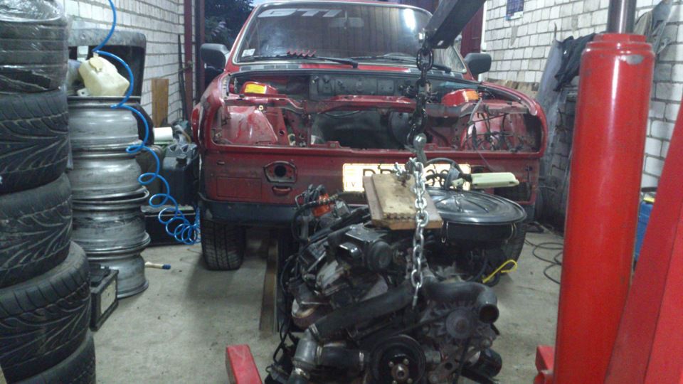

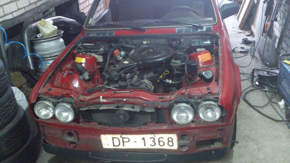

« Ответ #257 : 28 Августа 2012, 23:19:06 »

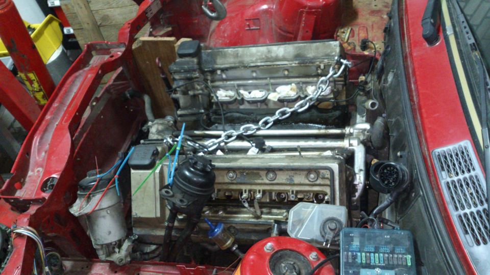

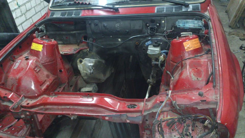

Прикинул в8 подкапот, помещается красиво  8)
теперь сварить лапы, и самое прикольное колектора  >:D
ЗЫ. когда кинул м60 (без мкпп правда), морда просела меньше чем проседала с родным м10  :) это тем кто говорит что в8 неуправляемо и тяжело.

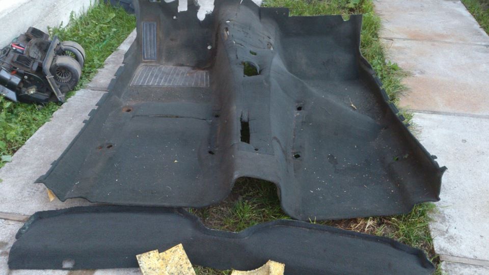

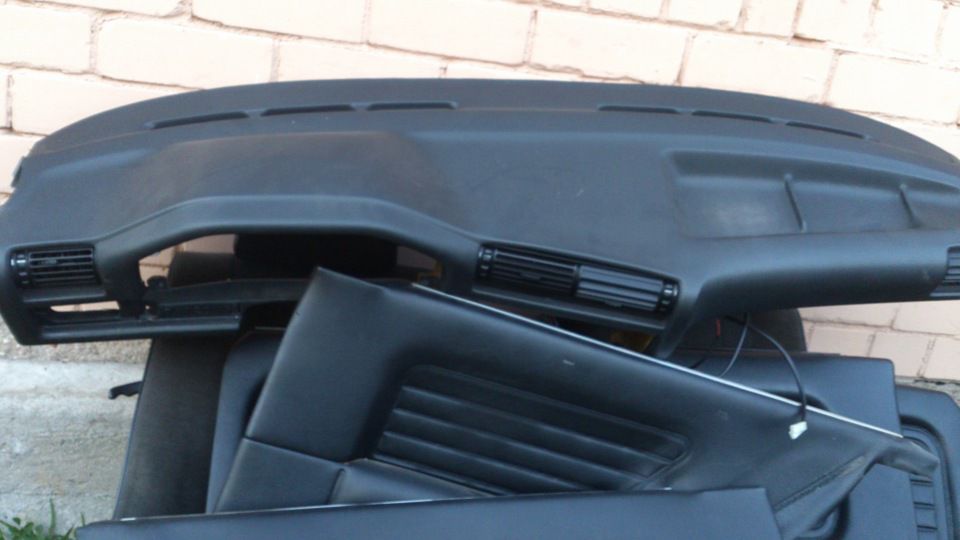

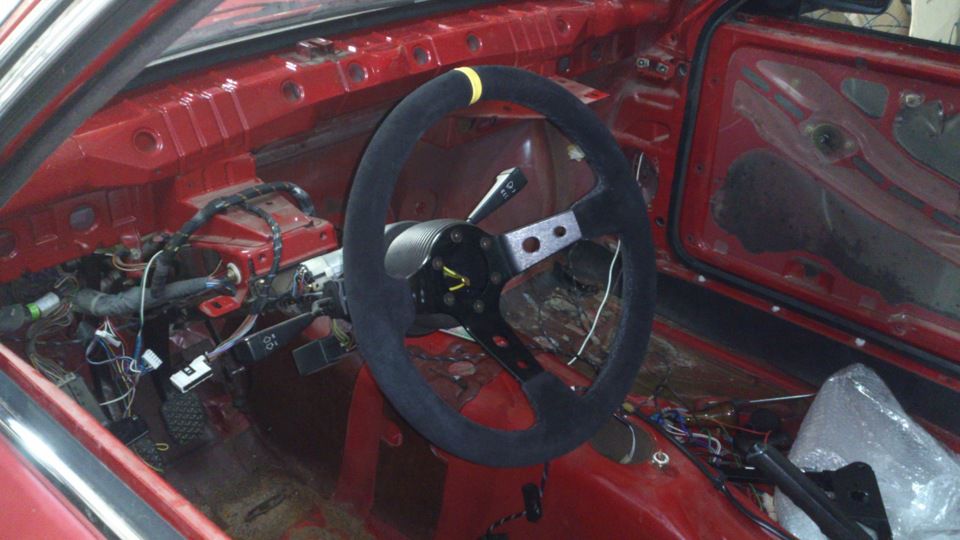

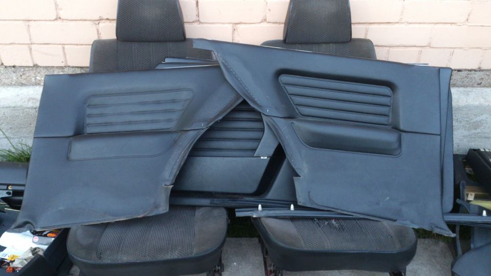

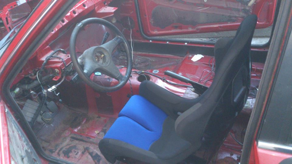

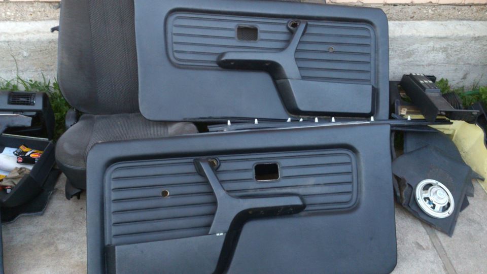

Вчера выкинул весь салон (кому то повезёт), сам помню искал чёрные обшивки и целый ковёр.
И прикинул ковшик, облегчение конечно небольшое, так как е30 ништяки особо много и не весят, ковшик 9кг, ну и + к нему крепления- ремни.
Заказал руль, ручник жду пока кетайцы пришлют.

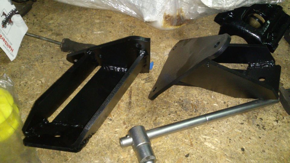

Ну и начался процесс изготовления лап под в8, точнее друг нарезал желзок нужно ставить двиг на место и варить.

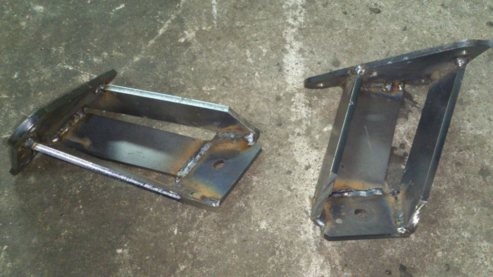

« Ответ #272 : 29 Января 2013, 22:36:29 »
Давненько не обновлялся  ???
Вместе с ручником был заказан руль но шёл раза в 3 дольше.
прикинул движок в кузов и сварил лапы
они же спустя месяц  :D

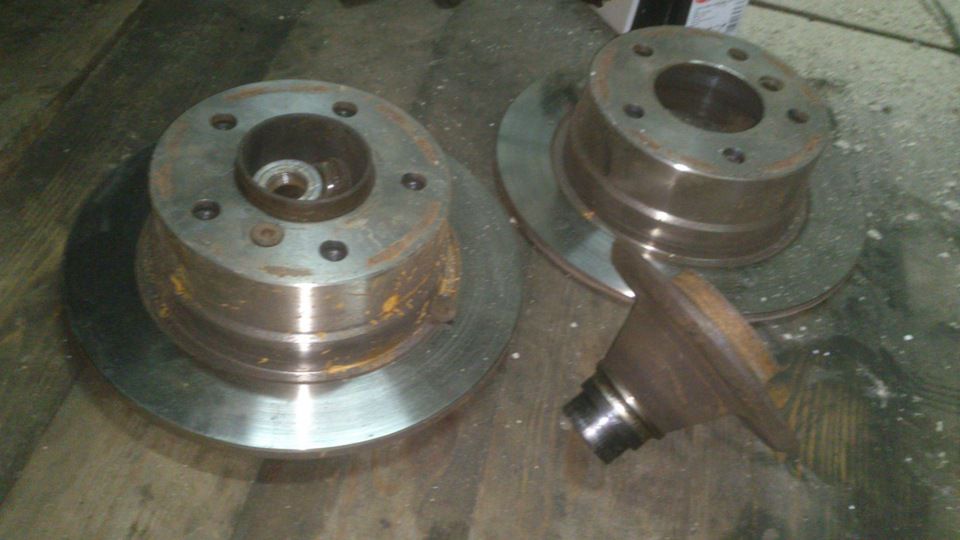

немного поискал компактовские ступицы но всё безуспешно пришлось купить весь кампакт немного битый :D

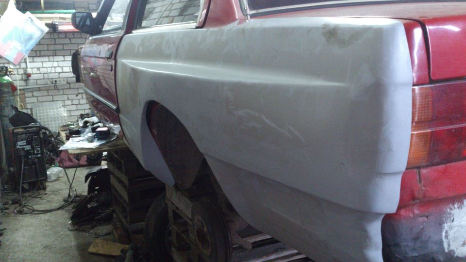

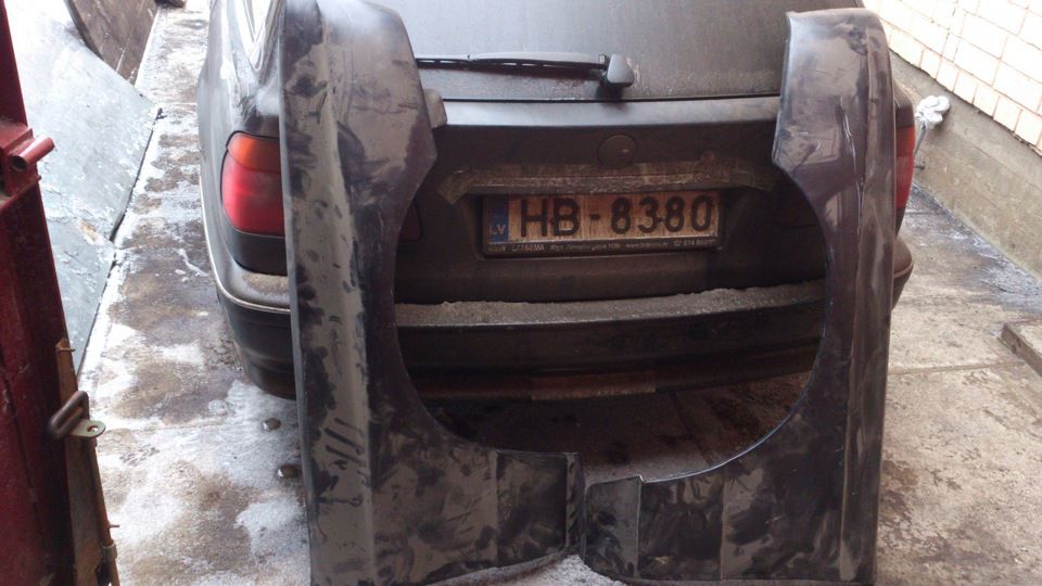

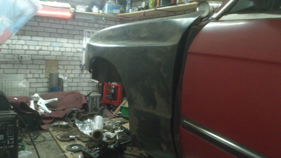

Недавно подвернулись М3 стайл крылья из волокна, расширению быть  ;D

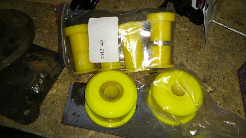

очередной пакетик стронгфлекса  ;) (балочные что- то быстро разбирают вот жду не дождусь  :(

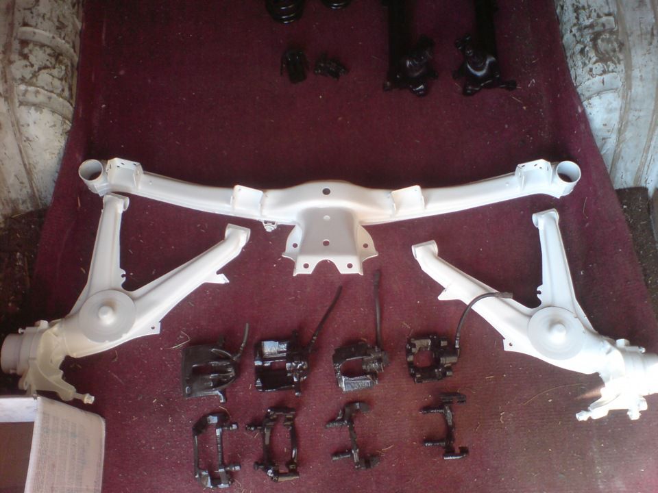

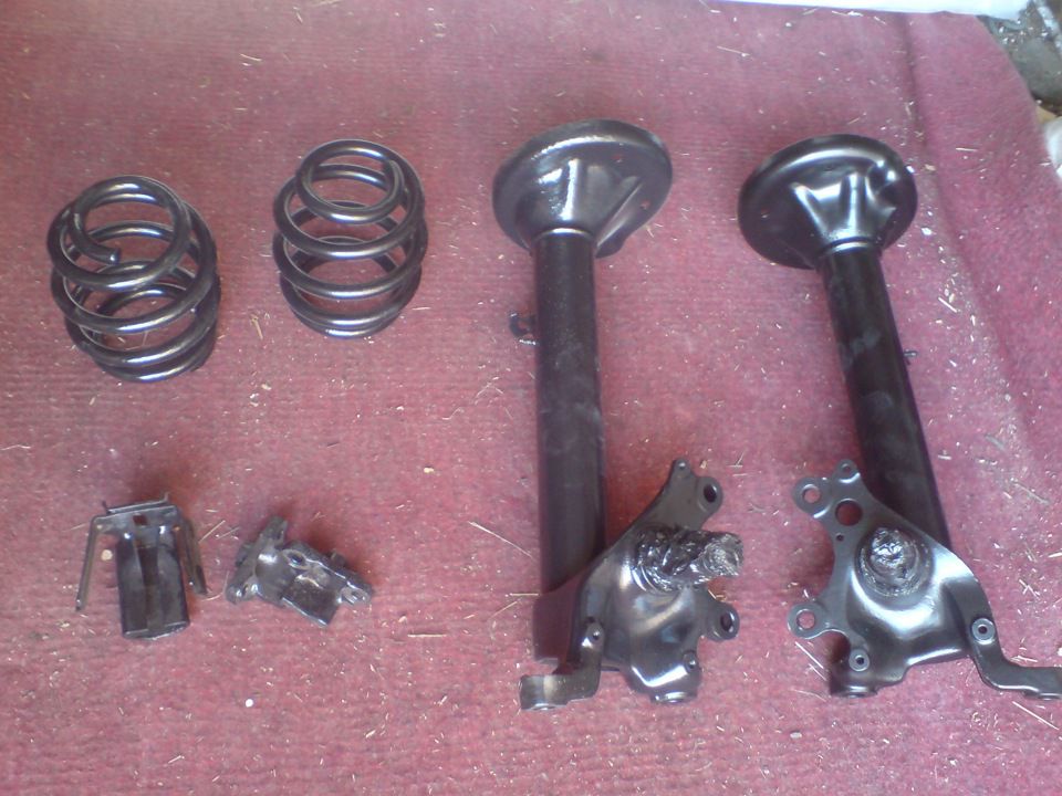

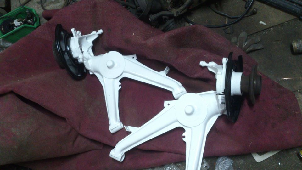

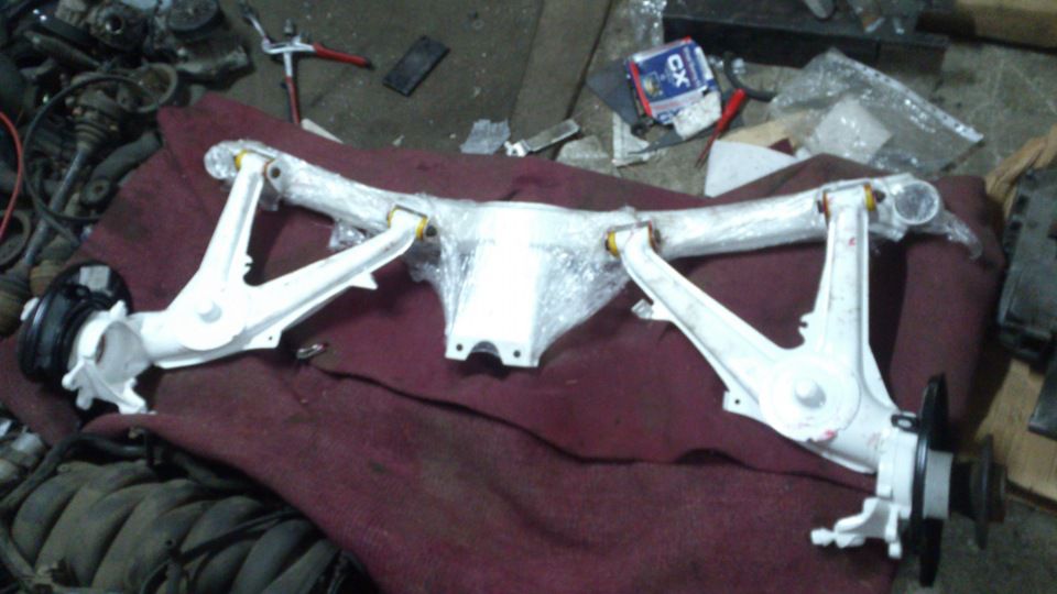

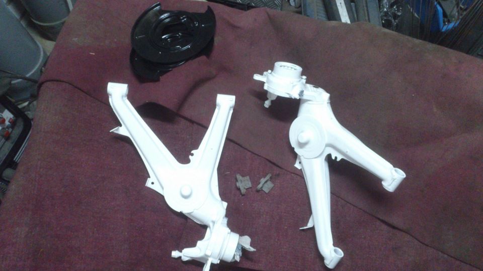

ранее покрашеные рычаги решил не трогать (на компакте был меньший подшипник), отдал на покраску комповские рычаги.
и подсобрал заднюю подвеску.
