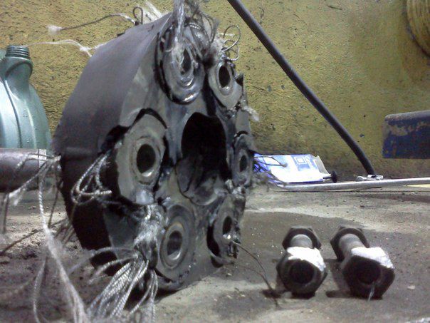

« Ответ #87 : 18 Ноября 2012, 23:03:11 »
Да насрать на лопину.Она1см всего и не на крыше а на стойке с верху.Все варится.Я когда ездл на ней вибрация после 50 была поэтому и спросил про танель.Потом еще нашел что эластичка между коробкой и раздаткой надорвана.Мож по этому. :-\
где-то на форуме была картинка с размерами кузова, между контрльными точками. перепроверь, пока не поздно и если надо доведи до нормы. вибрация не факт, что от эластички. у меня она была в таком состоянии, когда начались вибрации:
если просто надорвана, но не разрушего, то от нее вибраций не должно быть, обычно.

« Ответ #88 : 19 Ноября 2012, 09:50:20 »
Мне кажется вибрации из за того что какой либо из карданов кривой.
  • bmw e30, 330, m54b30,2door,1986
