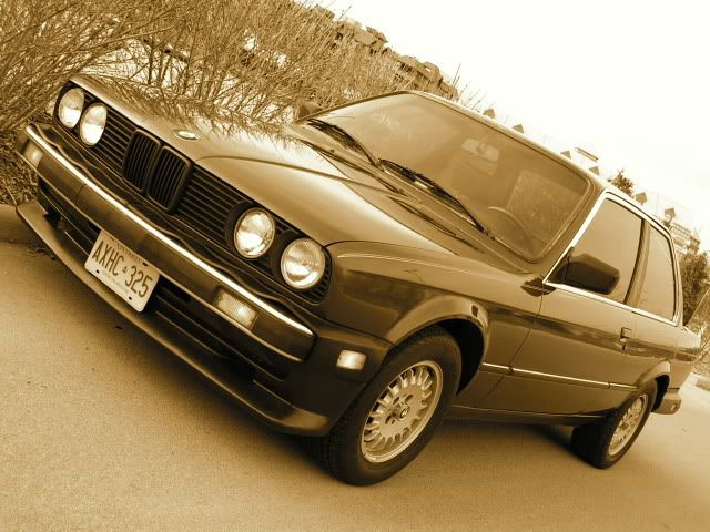

« Ответ #102 : 09 Марта 2012, 00:11:56 »
плохо ищите
она?

плохо ищите
она?
wow! что за порнография у него на бампере?
  • М3 1986
  • Сообщений: 11666
  • Репутация +1411/-2086
« Ответ #109 : 09 Марта 2012, 23:59:03 »
ну это экспортный вариант для америки!у них у всех там такие бампера на 30ках!
а сверху "гормошка" это резинку перегрили походу чем-то,вот она и вскукожилась
