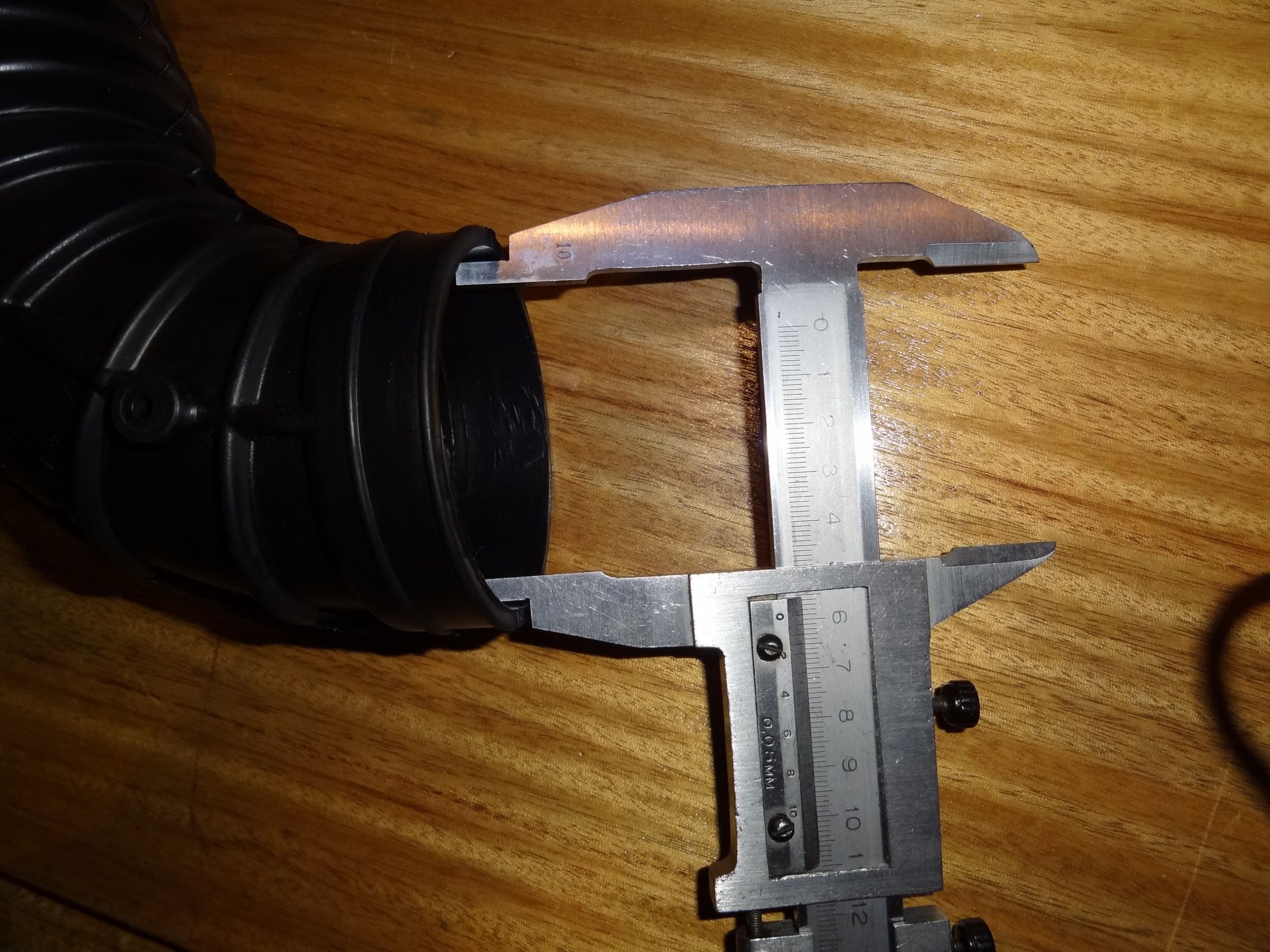

  • Сообщений: 609
  • Репутация +21/-16
« Ответ #5 : 08 Марта 2012, 21:39:14 »
На в18 внешний НА НОВОЙ гофре 74мм, внутренний 68-69мм. На в16 точно не скажу, но вроде меньше на 10мм. Посадочные на заслонку одинаковые у в16 и в18. Точно не скажу но вроде как дроссель 56мм.

  • Сообщений: 609
  • Репутация +21/-16
« Ответ #7 : 08 Марта 2012, 21:50:00 »
Точно 69, хотя +-1мм на растяжку. Гофра лежит под рукой, сфоткать если надо могу...

« Ответ #8 : 08 Марта 2012, 21:58:18 »
Прекрасно! Сфоткай, не помешает, хотя я её и видел сам когда-то. Абсолютно уверен, что 69 - это сторона расходомера?

« Ответ #9 : 08 Марта 2012, 22:28:44 »
Да у меня м40. На дроссель диаметры одинаковые, на расходометры разные.

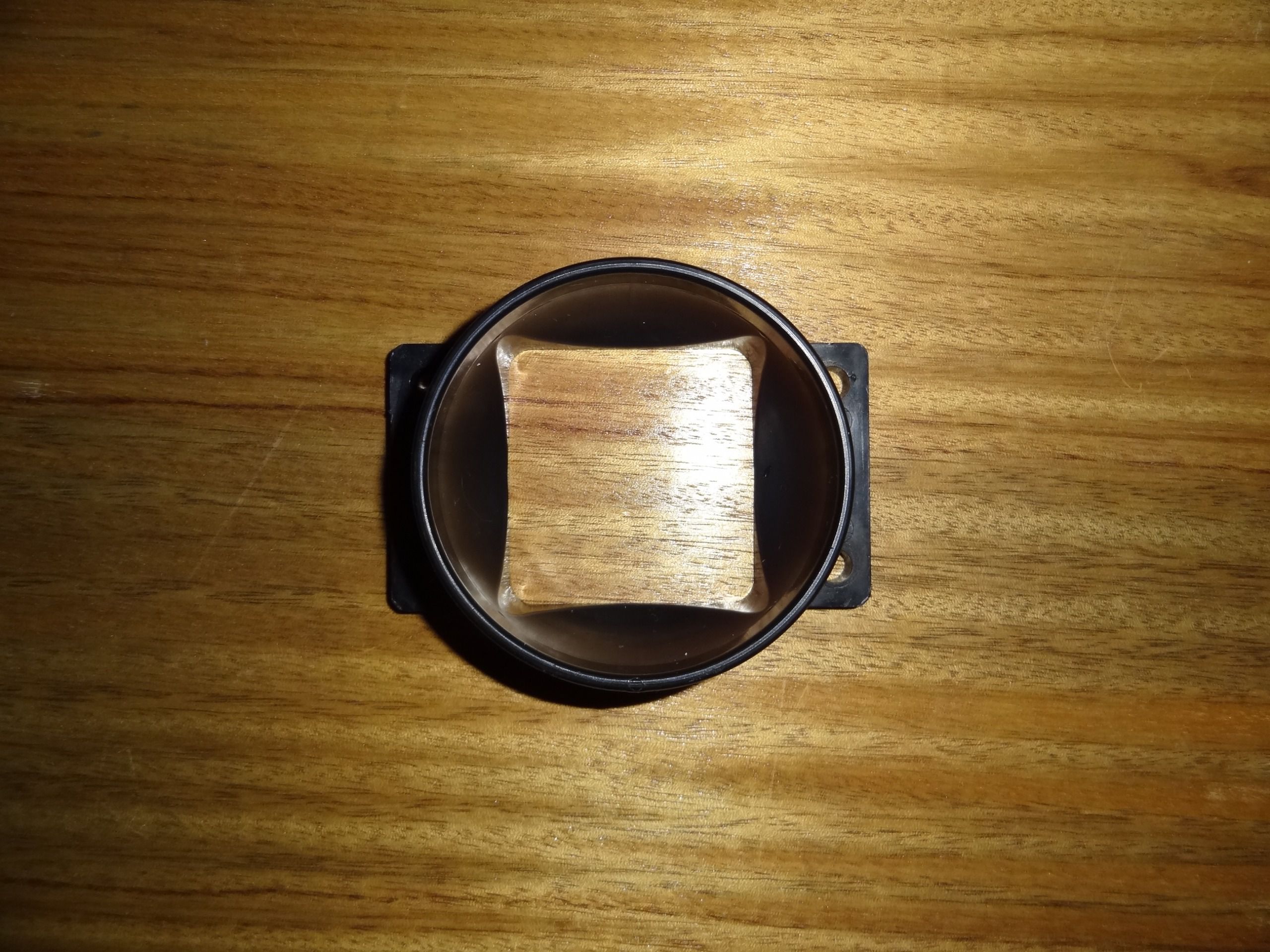

А вот за бесплатно  :)
Квадрат 52х52мм, а вот трубка 77.5мм, хотя можно найти силиконовый пайп и все встанет красиво.
По сути криминала в установке квадрата ПЕРЕД сименсом не вижу, даже сужение лучше, пусть будет трубка Вентури. Да будет сужение и завихрение, но оно будет ДО всасываемого воздуха. Проблема с точность возможна какразтаки после. В самой гофре идет сужение, а перед самим расходометром есть ступенька в 5мм.
Требуемый диаметр для соединения с датчиком - 70 мм, он же 2.75". В данном же случае речь идёт о 3" трубе, которая нам вообще не подходит.
По поводу квадрата, вот выдержка из паспорта датчика:
6.3 Установка датчика.
6.3.1 Датчик устанавливается во впускную систему между воздушным
фильтром и дросселем.
Схема установки датчика показана на рисунках 1 и 2 ПРИЛОЖЕНИЯ Ж.
6.3.2 Между впускным раструбом и датчиком впуск должен иметь
постоянный диаметр.
Угол поворота искривленного впуска, влияет на
преобразовательную характеристику датчика и должен быть строго оговорен.
6.3.3 Угол a (см. рисунок 2 ПРИЛОЖЕНИЕ Ж) ориентации датчика
относительно горизонтальной плоскости допускается любым. Сенсорный
элементный вертикальный угол b = (90 ± 5)° или b = - (90 ± 5)°.
6.3.4 Направление воздушного потока указывается отметкой на
датчике.
6.4 Любые изменения геометрии впуска должны согласовываться с
предприятием-изготовителем.
Вдобавок к этому тексту, я спрашивал у моего хорошего знакомого, который строит турбомоторы, и он скачал чётко - "вырезать круг, с квадратом датчик будет врать".
Стоит понимать, что сам я проделал уже очень много работы и мне это все сильно надоело, поэтому цацкаться с тем, что кому-то не хочется немного напильником поработать, я как бы совсем не хочу. Если делаем, то берём и делаем сразу так, как надо, а не как нам проще. Когда мы всё отладим, я готов попробовать продавать комплекты перехода, в которых будет сразу всё готовое. Но, пока идей нет, надо их генерировать, и генерировать сразу правильно, так, чтобы потом меньше гимороя было с доводкой.
« Последнее редактирование: 09 Марта 2012, 21:36:26 от borix

  • Сообщений: 1432
  • Репутация +79/-11
« Ответ #23 : 09 Марта 2012, 21:45:41 »
Странно, у меня внешний диаметр выхода со штатного дмрв равен 60мм. Двиг м40б16.
Да, придётся поменять гофру, на гофру от 318i, у неё 70мм.

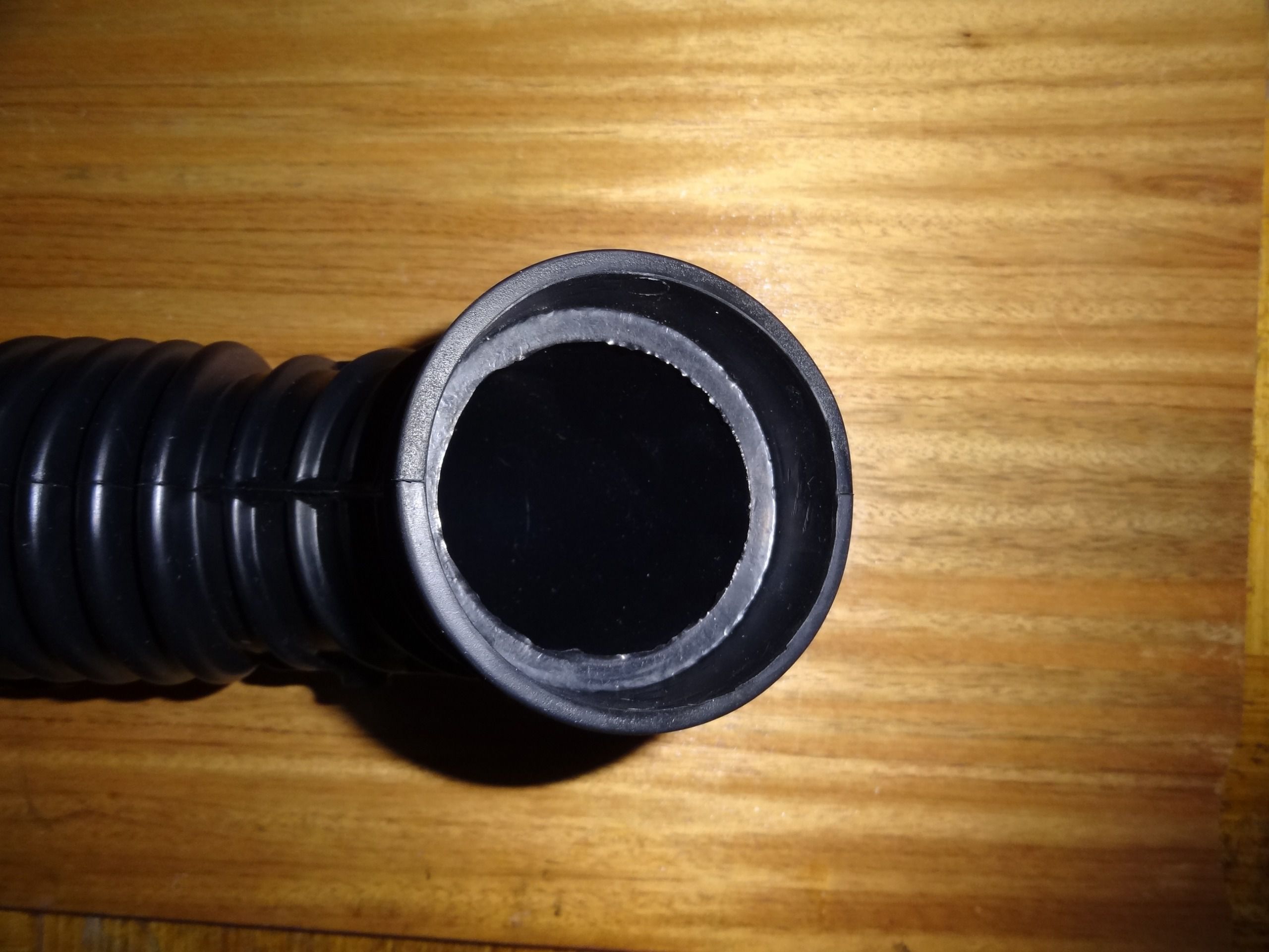

  • Сообщений: 609
  • Репутация +21/-16
« Ответ #24 : 09 Марта 2012, 22:16:51 »
Вот эта ступенька, этот конец соединяется с расходометром 58-59мм.
Будем искать коробку и пилить-паять... А вообще надо примерить от м50-52 моторов там тогда колхзить крепление коробки.
