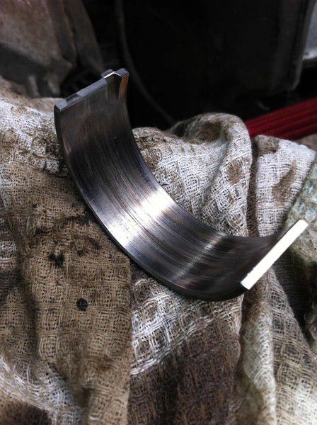

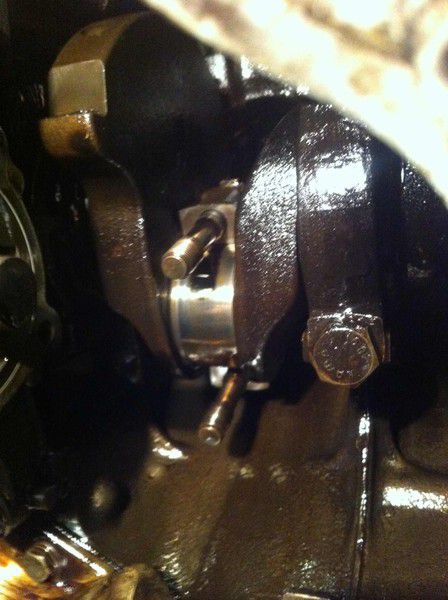

Снял вкладыш
Свидувсе нормально колено не синее
Распредвал подстерт
Но практически не чувствуется
Может треть миллиметра
Это критично?
  • E30 1.8i 1986

« Ответ #16 : 12 Апреля 2012, 16:14:44 »
распредвал или коленвал? нужно грамотное фото вкладыша?
цепь немного должна быть свободна, но не сильно. она натягивается потом натяжителем вроде как. может он просто у тебя умер.... Но с другой стороны насос то крутится все равно-давление-то должно быть.. цепь-то не проскакивает...

« Ответ #17 : 12 Апреля 2012, 16:42:38 »
Вот вкладыш автора:
по-моему ему песта
Кто как считает?
вот колено:

« Ответ #20 : 13 Апреля 2012, 09:26:53 »
вкладыши мертвы
колено - мерить, и делать выводы
раз вкладышам кирдык, то и голову надо трясти, она точно "скучала по маслу"

« Ответ #21 : 13 Апреля 2012, 12:00:41 »
Колено меряется микрометром?
И взависимости от его износа подбираются вкладыши?
Как это происходит..?

« Ответ #22 : 13 Апреля 2012, 12:25:40 »
да-мерять колено. исходя из этого размера будет понятно под какой ремонт его точить (1-й ремонт-0,25, 2-й ремонт-0,50 и т.д.)
под каждый ремонт свои вкладыши, как коренные, так и шатунные.
Если этим заниматься, то считай копиталка, там и поршневую надо смотреть, менять все звездочки в грм, цепь, натяжитель, его башмак и т.д. и т.п.
ты готов к этому?
все мерять после твоего разбора должен мастер
