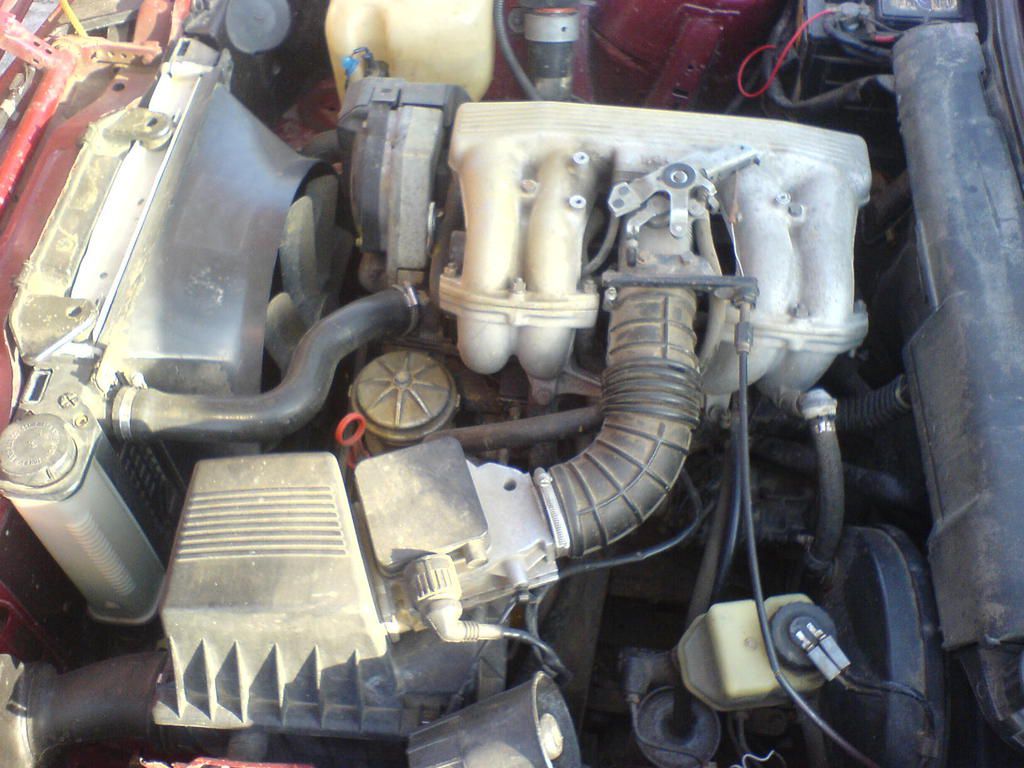

Вот еще возникла одна проблема.
Заказал радиатор у соклубника на 316и, собственно пришел тот что на фотографии отдельно, у меня же стоял тот, что находиться в моторном отсеке. У меня недоумение, что у меня тогда за двигатель? На шильдике сзади 316i, по документам 318i, но   по номерам на кузове 316 m40b16.
В общем, выручайте, кто что посоветует, предыдущий хозяин на двигатель не обращал внимания, уточнить у него не удалось, что же за модель у двигателя...
  • bmw e30/316i/m10b18/sedan/1988

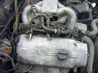

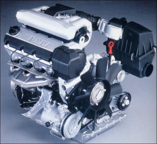

или скинь последние 7 цифр ВИНа . вообще...
это М10- и у него радиатор как на фотке - трубочка идет вниз - без бачка. лишний тосол вытекает на пол.
вот это м40..... правда я такой его впервые вижу ))))  оказывается красиво может выглядеть )))) чаще он такой
думаю разберешься )
