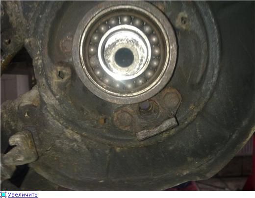

Я снова на ходу. Заменил подш, диски, колодки (и те и те) поставил троссы ручника))
Подшипник рассыпался в хлам при разборке, шарики раскатились по всему сервису))) Поскольку я ессно контролировал процесс, помогая второму мастеру устанавливать ручниковые колодки (он поставил их вверх ногами :) и вдруг понял, что первый мастер стучит пневмопистолетом по остаткам обоймы подшипника в рычаге, но "не выходит каменный цветок". Пошел помочь ему, сначала было думал чем пильнуть эту обойму, потом осенило... Я собрал рассыпавшиеся по полу шарики и "собрал" заднюю сторону подша, что дало возможность упереться съемником)) И вуаля, остатки подша были вытащены!!
Вот примерно так (извиняюсь за качество, на телефоне у меня погас экран, фокал "наощупь"))
