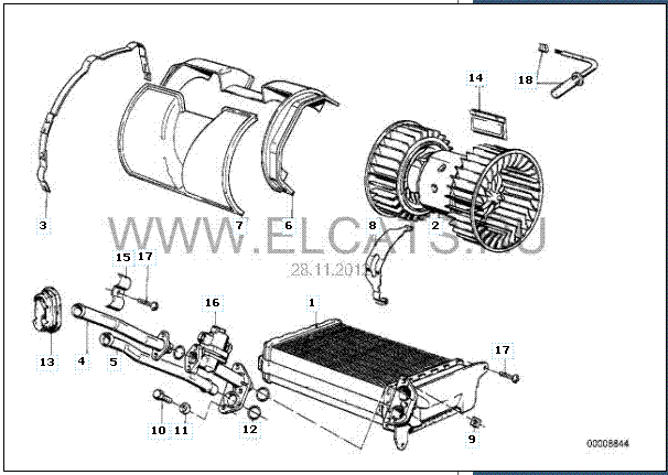

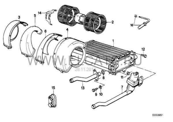

Вот, собственно, картинки 2-х разных клапанов печки:
Если у тебя второй вариант - меняется, как я и описал. Насчет первого - просто не знаю.

« Ответ #136 : 28 Ноября 2012, 12:54:35 »
Отлично! Спасибо, у меня точно второй вариант, я еще из вчерашнего ответа Виктора понял, и вариант №1 я и не видел никогда)) Нифига себе какие разные там клапана печки...  Да и моторчик "толстый" я себе по-другому представлял... :o Зачем интересно надо было баварцам изобретать 2 разных совсем варианта печки для одного кузова?
P.S. За картинки отдельное спасибо!!! Пригодятся)))

Кстати ни у кого не завалялась крышка номер 6 на первой картинке, с целыми заслонками? :)
