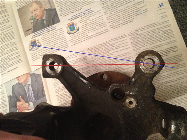

« Ответ #257 : 21 Января 2013, 22:55:28 »
С позволения автора темы
этап реализации по переду
1. кулак и ступица е46
С суппорта снято 6мм и с лапок кулака 2мм.
Кто решиться делать - рекомендую снимать со всей поверхности, а не как у меня на 3ьем фото.

« Ответ #258 : 21 Января 2013, 23:52:34 »
не плохо ты заглубился, почти на сантиметр))))))))) думаю диски с 40 вылетом у тебя встанут..............................в этом вопросе очень важна квалификация токаря, чтобы супорт стоял не криво, а так получилось нормально

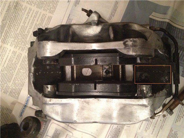

« Ответ #264 : 02 Февраля 2013, 14:25:01 »
Еще одной проблемой при установке брембо на диск 325х25 стало то, что из-за смещения крепления "кулак-супорт" наружу супорт сместился относительно оси вертикальной кулака.
В итоге в месте (нижнее крепление супорта) где отмечен прямоугольник на фото суппорт уперся в диск и при сборке диск не крутился даже с усилием. Пришлось снимать около 2мм по всему "прямоугольнику" с суппорта.

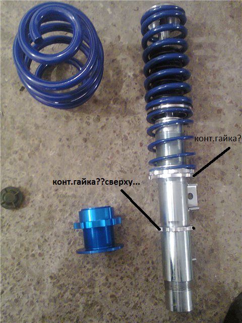

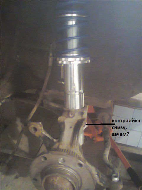

Ту Ленин-
не пойму еще никак, вторая гайка на пружине она выполняет роль контргайки?
И почему на второй фотке маленькая гайка внизу, правильно ее как ставить?

« Ответ #266 : 02 Февраля 2013, 23:36:26 »
вот за что я тебя уважаю - так это за то , что ты всегда задаешь правильные вопросы)))))))))))))))
контр гайка ставится естествено сверху)))))))) на моем фото она стоит снизу т.к. я пытался понять насколько можно максимально опустить автомобиль))))))))))))))

  • Локация: царицын
« Ответ #267 : 02 Февраля 2013, 23:39:33 »
я знаю об этой проблеме и решил ее кардинально))))))))))))))))))))))))  отпилил нах нижнее ухо )))))))))))) а крепится переходником в дырку вместо датчика АБС
