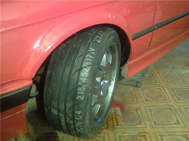

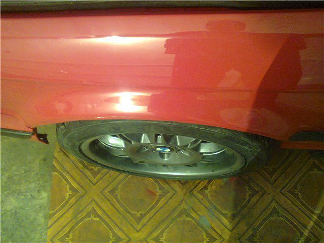

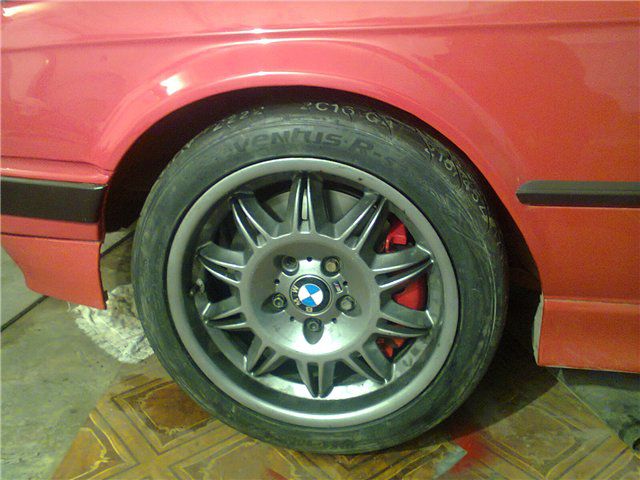

« Ответ #210 : 05 Ноября 2012, 16:14:10 »
ну для тех кому интересно положение колеса в арке , повторюсь диск 7.5 j вылет 47 радиус 17
по жизни с БМВ

« Ответ #212 : 05 Ноября 2012, 16:24:35 »
с моими параметрами диска , до закраины крыла оставется где-то еще пару сантимов, в моем варианте возможна максимальная резя 225 ( ограничена стойкой) , если предположим взять диск с 40 вылетом, то влетит и 235 резя, ну а дальше считайте сами
