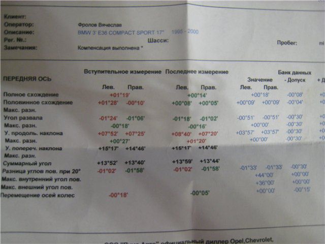

« Ответ #309 : 25 Марта 2013, 23:05:40 »
выложу распечатку развала на стоковых рычагах от е30 и кулаках от е46 , от 36 подвески отыграно более 3 градусов, оставшиеся 3 градуса нужно выгрызать  рычагами от м3 или установкой регулируемой опорой
зад не стану выкладывать, т.к. после замены всех сайлентов , все значения вернулись в номинальное значение по допускам
извечный вопрос , ..............как рулится  :)  , на хорошей дороги на колах - кайф, реакции на руле отменные и понятные, ни каких кренов, переставка - удовольствие , авто едет как по рельсам.................. на плохой дороге - пытка  :( даже маленькие ямки способны пробивать подвеску , причем такое чувство что между кузовом и колесом стоит лом  :-\  не рекомендуется установка в гнилушки  :D смерть стаканов
лично что мною будет еще доделано , но скорее всего не в этом году, эксперименты с регулируемой опорой , установка рычага от м3 36 ..............на каждом этапе заезд на стенд
Нервные рысканья в право обеспечены, причем до регулировки было в допуске.

« Ответ #312 : 26 Марта 2013, 12:32:59 »
колек ни че не рыскает, разница в касторе , из- за того что правый рычаг новый а левый бу и скорее всего гнутый

« Ответ #314 : 26 Марта 2013, 18:20:55 »
Если не рыскает значит хорошо, ну 7-8 градусов это хорошо, ты сделал лучше чем в стоке.
Кастор разница до развала 27 минут, после 1.20.
