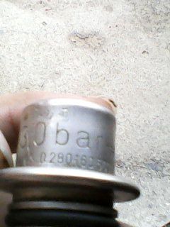

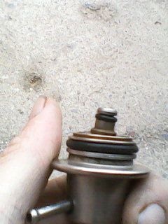

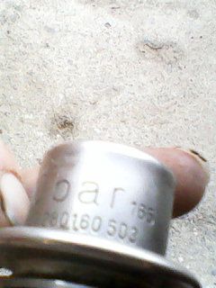

Сегодня ходил в гараж, я сразу хочу извинится, опять дул в это клапан, звуков в баке не было. Что я делал
1. Дунул в обратку, в баке забурлило
2.сегодня снял клапан, что то с ним не то, кто что подскажет
Единственное ща жалею, совсем забыл, снять шланг с обратки и крутануть стартером или перемкнуть контакты, что бы посмотреть идет бенз или нет

Всем еще раз привет. Сегодня все таки решил поставить этот клапан обратно и снять шланг обратки на заднем сидении, все сделал, начал крутить стартером и бенз пошел, теперь вообще не знаю что думать :o, пока жду этот датчик (новый) может еще есть мысли.
стартером крутил сек 5-7 бензина набралось где то 100гр, единственное не знаю это мало или нормально набралось бензина
