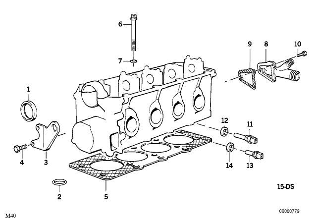

« Ответ #56 : 31 Октября 2012, 15:19:50 »
Ситуация такая, плюнул, стал крутить стартером, думаю пока стартер не сгорит или акб не сядет, ппц и завелась при тапке в пол, вся стреляет и во впуск и выпуск, педаль газа бросаю глохнет, на что теперь можно подумать?
Добавлю вонь бензина не реальная
 Сейчас поем, пойду ставить датчик, ппц весь впуск снимать, что бы к нему подобраться, на картинке №13
По этой картинке №13 правее стоит?
« Последнее редактирование: 31 Октября 2012, 15:29:24 от DJON34RUS

« Ответ #63 : 31 Октября 2012, 22:50:35 »
крышка трамблеров куда вв провода одеваются№14 №13 http://etk.bmwsar.ru/detailsd/47434/19910600/M/L/12/12_0037
вот то же не пойму заводится отлична стало, без всяких, но тут же тухнет, педалью газа только регулирую на обр 1500 ппц задыхается, опять смотрел ремень, ну все по меткам как надо, вонь бензина дикая, попробовать обратно свечки поставить(старые)
Добавлю такой нюанс, гидрики постукивали, может что то кого на мысль наведет
« Последнее редактирование: 31 Октября 2012, 22:59:51 от DJON34RUS

« Ответ #64 : 01 Ноября 2012, 06:42:45 »
ну понятно-бегунок и распределитель-перчатка так называемая. Че тут не то с топливом-тупо заливает блин. А если щас с обратки шланг снимаешь-с регулятора давления топлива ( бочонок, сто ты менял) бенз бежит?
