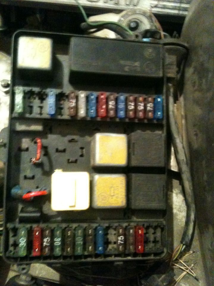

« Ответ #260 : 31 Января 2013, 01:17:54 »
сегодня запустил в блок реле еще и реле контроллера ( оно включает в себя контроллер, шплз, форсунки) через предохранитель №5 на 10А
жаль не сфоткал, завтра осилю полностью сращивание, нужно успевать до ништяков)))

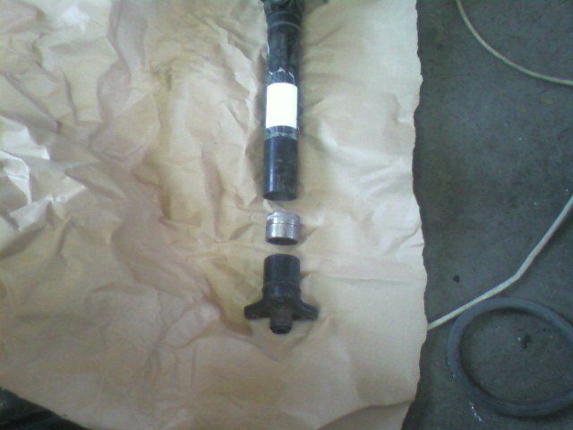

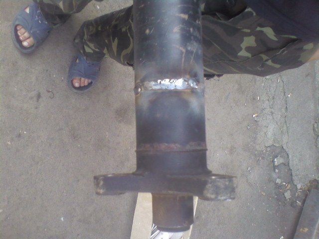

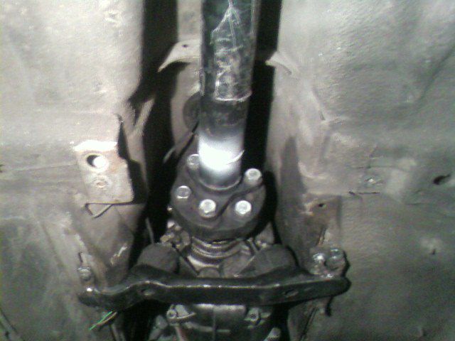

« Ответ #267 : 04 Февраля 2013, 23:09:38 »
вот нашел фотки с изготовлением кардана, не знаю актуально ли ещё...

« Ответ #268 : 04 Февраля 2013, 23:48:23 »
еще как актуально) спасибо!
правда я уже договорился со слесаркой, и там предложили именно такой вариант, но фотки не помешают, осталось купить кардан,и отдать ребятам, да только лень дергаться, но на этой неделе я себя переборю
точно так же сделал
