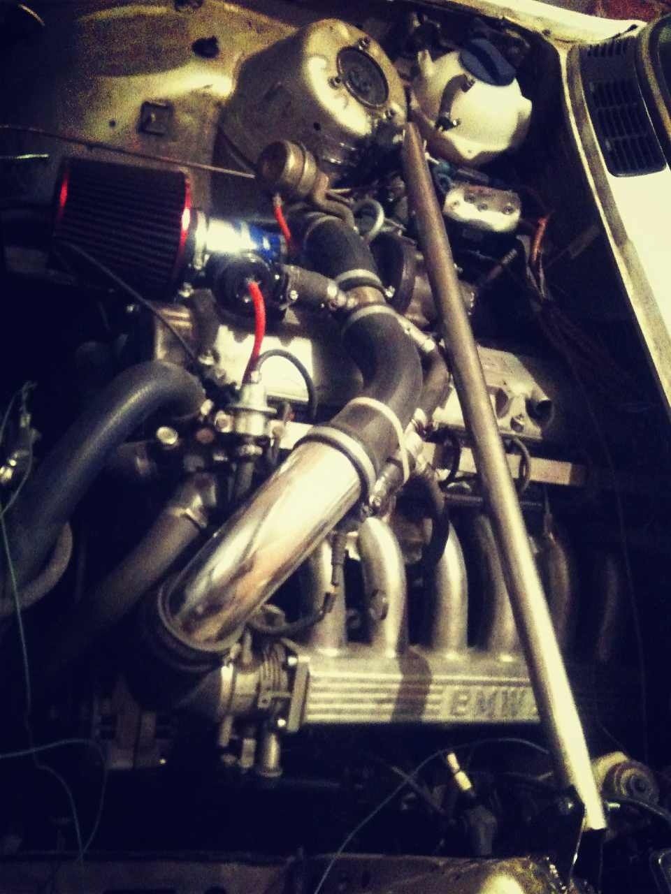

подкапотка заглядение, на сколько пайпы?60??? компановка гуд, а впускной коллектор вообще не дает покоя, почему я так не сделал?

Дырки и закрывал;)))) варить лень уже, нужен кантователь кузова
Сфоткал подапотку для коллекции фоток подкапотки)
Осталось куллер)
пайп на 70, до турбины тоже микропайп 70)
поверь мне, это были адские времена, вечер гараж напильник шкурка дремель, гбц без клапанов, и так 14 дней
но зато теперь у меня идеальная стыковка с гбц, даже без микроступенек, даже прокладку подрезал так как надо от м20 б20)

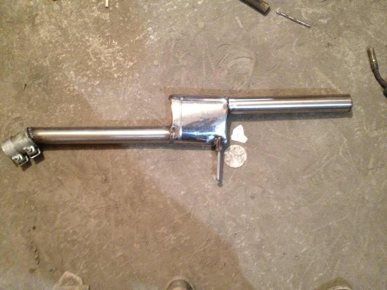

ну и в честь спасения ушей заварил микропердак  :D :D ;D ;D
час работы и готово, не прямоток, но внутри нет прегородок, система основана на 2х отражениях потока, без резонатора ,поведение мотора не изменилось ни капли ( турбаж, че ей будет)
по звуку скажу так - громко! но тише чем вообще без него, с прямой трубой гонять стыдно как-то. ушел металлический звук, звук стал в полтора раза тише, и даже набористее как-то, очень нравится  :-X
в крайнем случае сделаю банку больше и трубы ближе к стенкам смещу, сейчас они друг на дружку почти смотрят

хм ты там долго без интеркулера-то не ездий, там глянь по сквёрту - температура 80 почти сразу набирается..
я кулер поставил и мотор не узнал - он сразу стал нормально мягко работать и шуршать как надо - температура даже летом не больше 20 градусов )
  • Сообщений: 1329
  • Репутация +34/-12
  • Локация: Екатеринбург
« Ответ #307 : 15 Марта 2013, 18:57:22 »
Сейчас 38- 40)))
В летом 20 не верю, это мой не первый турбак, и ниже чем на улице быть не может)

« Ответ #308 : 15 Марта 2013, 19:57:52 »
Oo
Это выхлоп? А надо ли такой делать?
Что то мне кажется что это жесткий затык!

« Ответ #309 : 16 Марта 2013, 01:02:16 »
Игорь прав. это пздц а не выхлоп.
ещдил когда на турбе на м2, от турбы шла пряма я труюа, сзади ФИРМЕННЫЙ Remus стоял. ыбло шикарно. на турбе НЕТ ШУМА блеать, когда вы это поймете =)
выкинь нафиг этот выйхлоп. фирменную банку сзади и прямя труба до нее. все. точка.

и получается многа баса, а если прямая труба, потом хороший резонатор, а потом снова прямая труба тога получается звук.

« Ответ #311 : 16 Марта 2013, 02:52:34 »
Семка, ну ты то хоть ерунду не говори про звук))) ты стоковые глушаки видел в разрезе? вот там полный 3.14здец, 3-4 отражателя, резонатор, да еще и сужение
когда я понял что на турбе есть шум? ооо! это длинная история, и началась она с прямой трубы выведенной в порог, и была бы эта труба и по сей день, да только был такой ор, что меня слышно было через 3 перекрестка)) или мои уши слишком нежные?)
еще раз скажу, никаких изменений в динамике нет, это-же турба она не так критична к выхлопу как атмос, могу попробовать через гайку лямбды измерить противодавление с пердаком и без него, уверен, там все в норме)) мне была нужна плоская банка, которая не создает сопротивления, и влезет под днище, пока я не обрезал бензобак, а там конечно будет банка;)
вы не забывайте что авто еще по сути не боевое, а лишь готовится))

« Ответ #312 : 16 Марта 2013, 03:17:06 »
у меня все это дело негде размещать, на фотке труба, которая одевается хомутом на уровне кончика коробаса

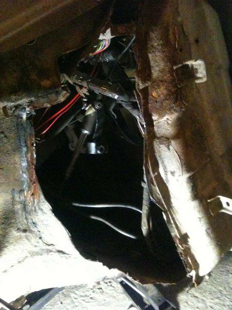

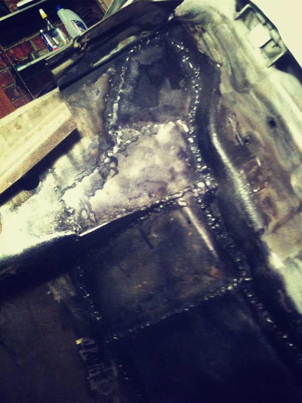

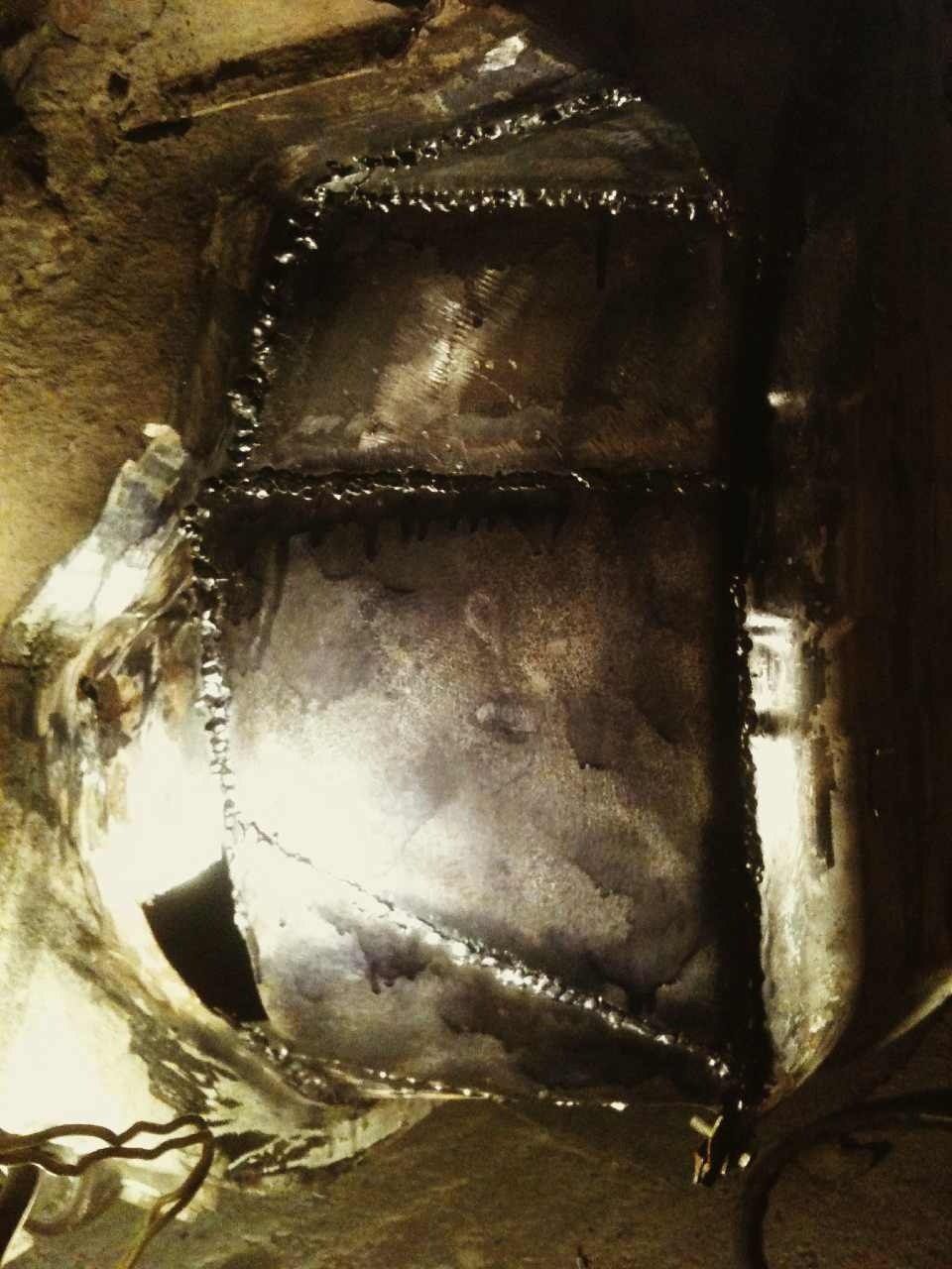

а тем временем я вызвал на битву арку водителя, и что имеем на данный момент, после успешной болгарки  tongue

Ну хоть убейте, не люблю прямотоки и пердаки.
прирост мощности minимальный, больше шуму..... И уши страдают. >:D
На таком выхлопе только на соревнованиях кататься. Прикатил тачку в прицепе, скатил, откатал и обратно в прицеп и всё.
p/s. У меня новая банка стоит BOSAL дак там кажется перегородок не хватает, могу подогнать. У тебя будет намана рычать.  Буду менять на оригинальную.
