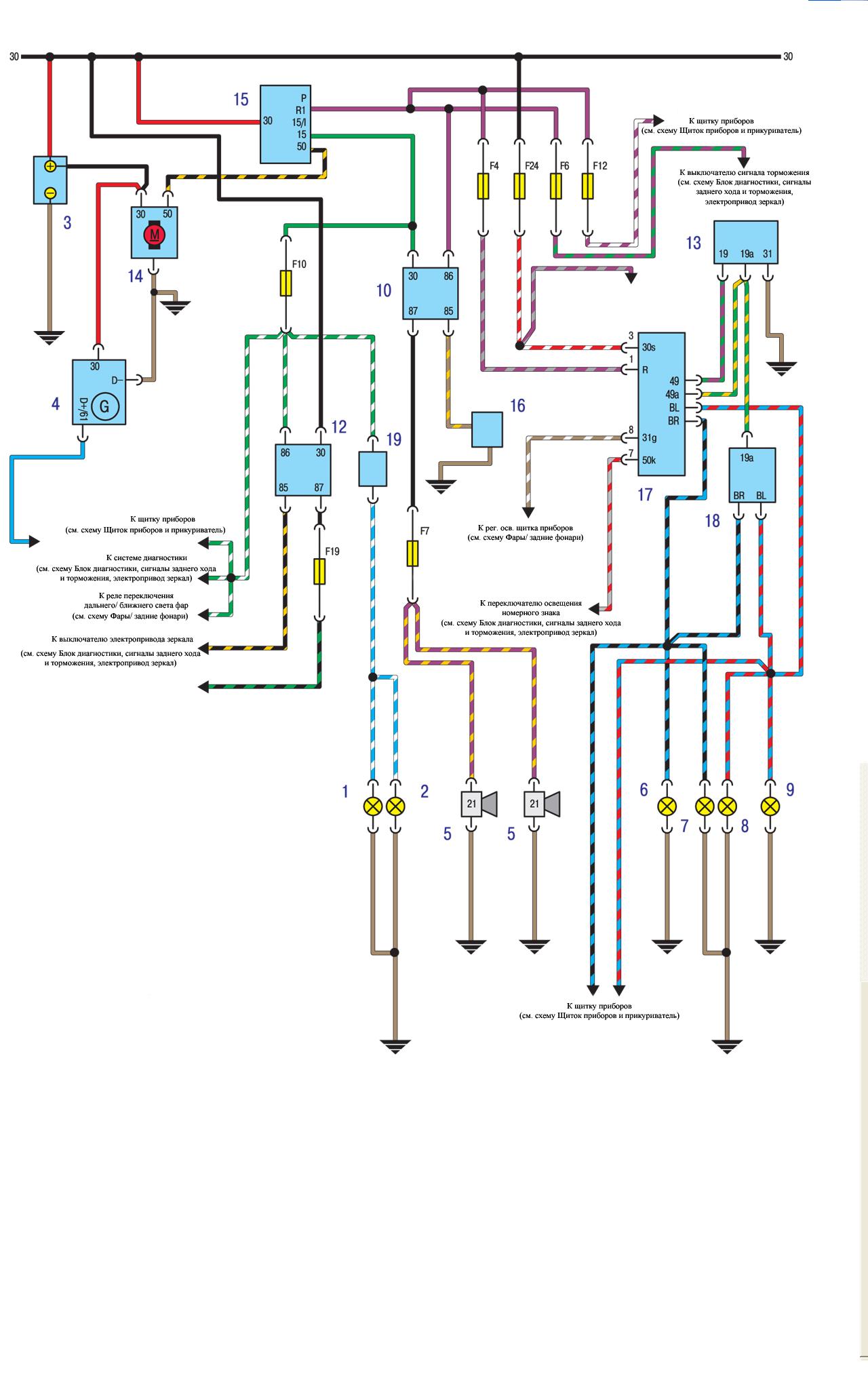

Система пуска, заряда, указатели поворотов
Схема
Описание
1. Левый фонарь заднего хода
2. Правый фонарь заднего хода
3. Аккумуляторная батарея
4. Генератор
5. Двухканальный звуковой сигнал
6. Указатель поворота передний правый
7. Указатель поворота задний правый
8. Указатель поворота задний левый
9. Указатель поворота передний левый
10. Реле звукового сигнала
12. Реле обогревателя заднего стекла
13. Реле аварийной световой сигнализации
14. Стартер
15. Выключатель зажигания
16. Выключатель звукового сигнала
17. Выключатель аварийной световой сигнализации
18. Выключатель указателей поворота
19. Выключатель фонарей заднего хода
