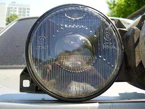

Герметик надо брать черный, иначе он отражается это видно в фарах ближнего, и очень заметно в фарах дальнего света.
Если отражатель фары дальнего света не выглядит как зеркало (в моем случае) то можно и не начинать ее делать. Поскольку при дневном освещении кресты практическим не отражаются в ней и она выглядит слегка темнее обычной.
маску ближнего света следует красить черным с 2ух сторон, тогда свет линзы будет при выключенном ближнем черным(совет Фантучи)
Колпачек над лампочкой в дальнем свете необходимо покрасить снаружи в черный, тк он тоже отражается в зеркале.

Кресты отражаются в зеркале дальней фары создавая эффект будто фара черная.

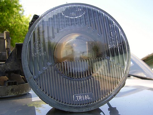

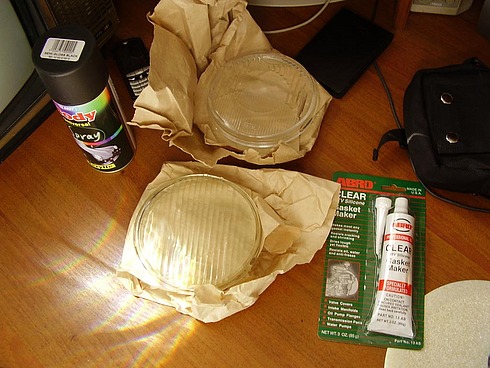

Итак я купил стекла. по 250 р. Купил герметик для фар прозрачный. Купил акриловую матовую краску.

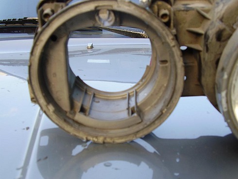

Следующим шагом я снял оптику с машины.

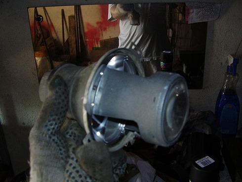

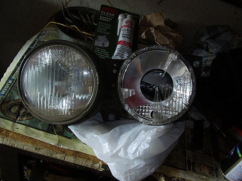

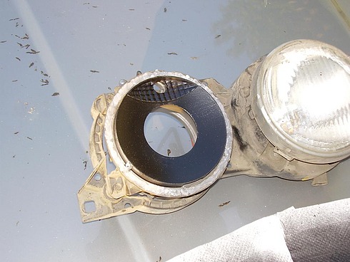

Далее я снял заднюю часть с фары ближнего света. В этой части установлена лампочка отражатель и линза. заодно почистил линзу и отражатель..

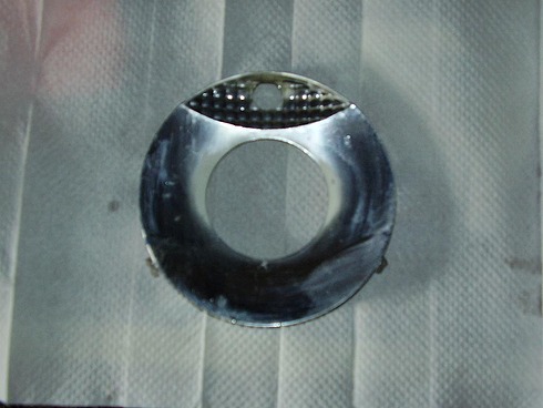

Потом я разбил стекло на фаре и извлек маску.

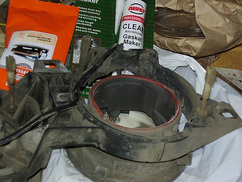

Маска была очищена от грязи помыта. Зашкурена. Обезжирена и покрашена в черный цвет. Края разбитого стекла удалены. с фары Остатки герметика убрал ножем зачистил обезжирил на нес герметик по краю.

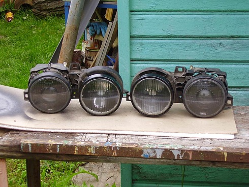

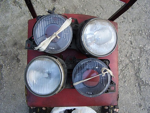

Далее поставил обратно маску покрашенную и стекла. Стекла притянул бичевкой.

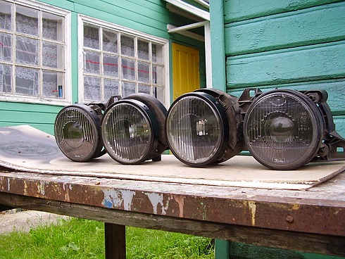

Итак герметик затвердел. Начал собирать фары. Предворительно я покрасил оботки в черный цвет.
Собрав ближний свет ставлю его обратно на рамку.

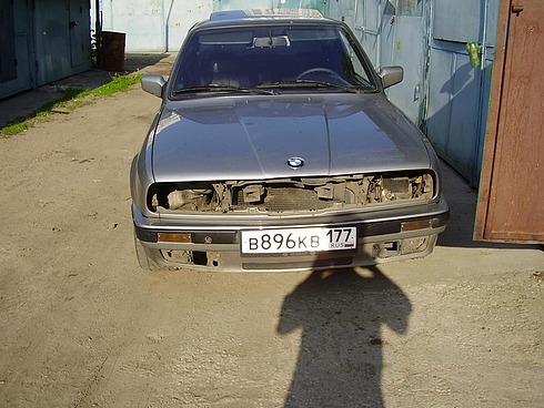

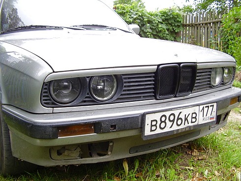

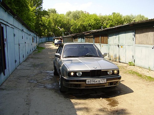

Поставил все на машину вот как получилось.

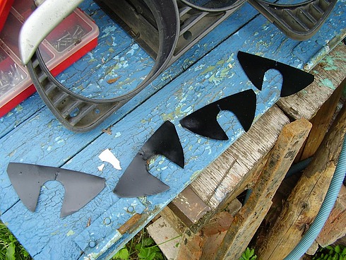

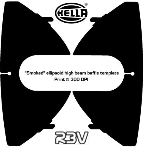

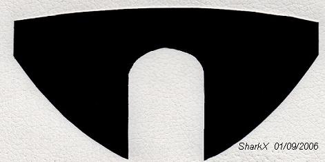

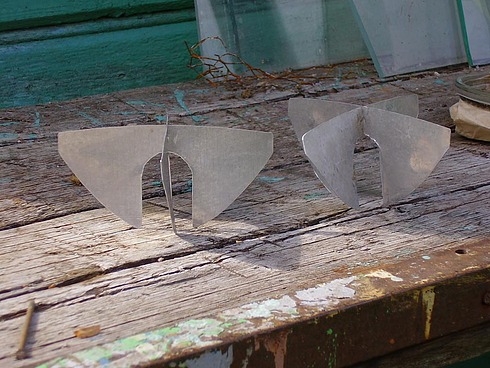

Далее я нашел кресты дял дальнего света от оригинальной черной Хеллы.

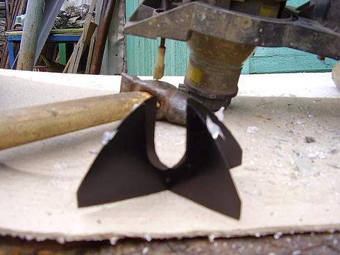

Сделал их копии. Для копий я использовал оцинкованный лист металла толщиной 0.3 мм.
Далее заготовки были зачищенны и покрашены в черный цввет черной акриловой краской.

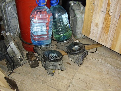

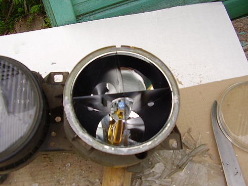

Потом я, как и с ближнем светом, разбил стекло очистил края от остатков стекла и герметика.
[imgs]/pages/gfx/manual/hellablack/21.jpg[/imgs]
В местах соприкосновения крестов с фарами я нанес по капле герметика, чтобы кресты держались в фаре.
далее нанес герметик по кругу и вставил стекло. на фары поставил груз и оставил на сутки.

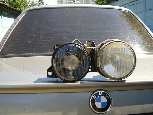

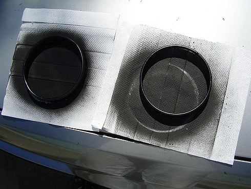

На утро, я одел кольца которые я покрасил в черный. и все фары готовы к установке на авто.

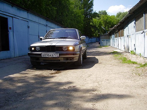

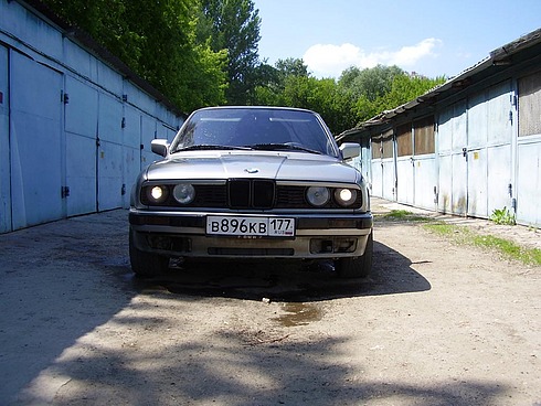

А вот как это смотрится на машине
