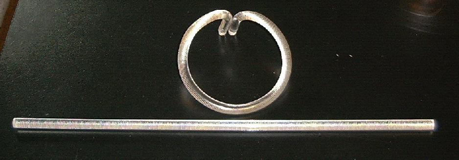

Самостоятельное изготовление колец габаритных огней для E30 не представляет
большой проблемы. Для начала нужны полированные плексигласовый стержень диаметром
8 – 10 мм, которые изображены на фото с насечками. Насечки нужны для того
чтобы свет не только сквозь стержень проходил, но так преломлялся чтобы светить
наружу.

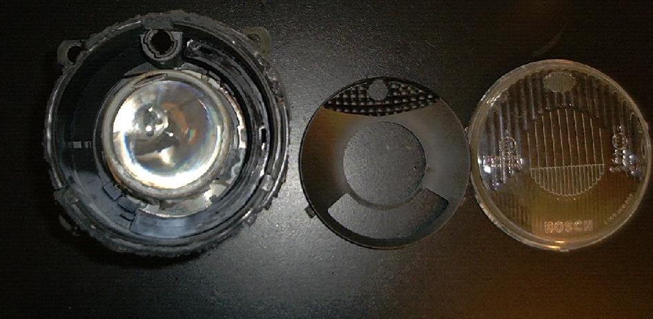

Перед сгибанием Стержня нужно сначала разобрать фару, точно измерить ее
внутренний диаметр.
Так выглядит разобранная черная фара, стекло в фаре от Bosh.

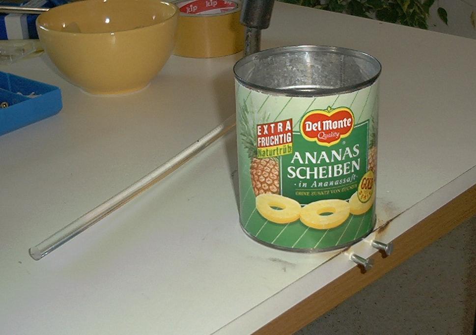

Формирование кольца
Для изгиба стержня нужна оправка требуемого диаметра...
Фашист взял полку из икеи и прикрепил на ней два шурупа и банку от ананасов
с наружным диаметром 100мм. (Здесь по видимому предполагается большое поле
для фантазии....)

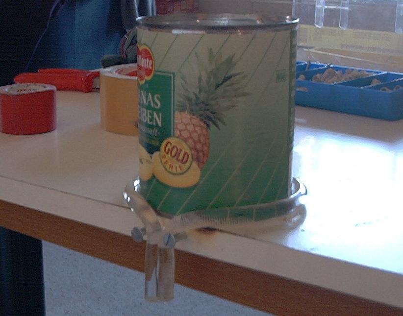

Далее он нагревает специальным устройством ( нагреватель с вентилятором)
до нужной кондиции. (Очевидно до размягчения материала).
BMW E30 angel eyes
После определенного времени нагрева стержень очень легко деформируется,
его нужно обернуть вокруг приспособы и довести до состояния пока занного на
фотке. При этом рекомендуется беречь пальцы и другие выступающие части тела
от ожогов. Ускорять охлаждение не следует, пусть остынет само.

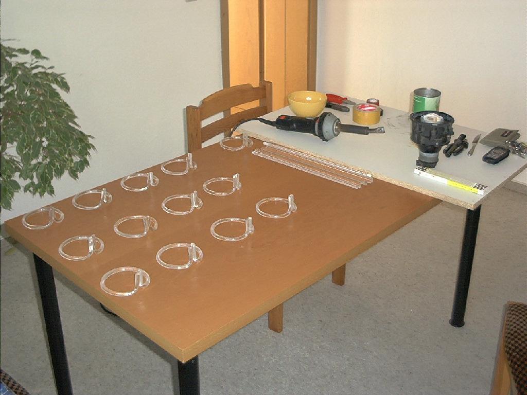

НА последней фотке показано скоко фиговин можно наделать при наличии материалов
и времени и желания конечно. Парень явно на одной машине решил не останавливаться.
