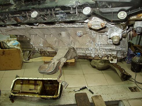

поддон поставил от е38 728 взял вместе с щупом

да защиту поставил не зразу, но потом сделал крепую с отдельным креплением на лонжерон, ну ооочень дорогой поддон от е38 728
