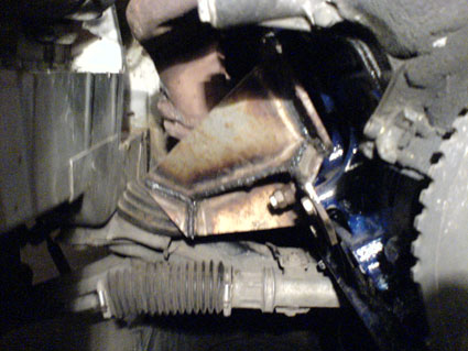

кардан от 323, 325, 325е подходит..... потому что он немного короче чем от 320 (дело в местах под датчики на коробке (думаю понятно)
коробка.... проблем нет, только хвостовик от 325 менять надо, ато там под толстую эластичку идёт.... (мой донор был 535 е34, как на других не скажу) и потом моторный щит немного подрезал справа... потому как мотор старался максимально назад садить..... (у меня кардан от 323 эластичка меняется без вопросов), ага и ещё укорачивал ту часть где рычаг крепиться (ну там где шарик)
кулиса от 323. (з.ы. коробка от 535 по длинне короче чем от 325, вот и стало всё по расстоянию как на 325 относительно кардана.... хоть и мотор назад садили.
радиатор от м535 е28 (стал как родной) по подвеске.... (поменял всё под АБС ставил с е30, а вот пружины передние с 520 е34) стали как родные, да и машина на них нормально стоит по высоте
Пришлось подрезать немного моторный щит, чтобы мотор дальше назад подвинуть (для развесовки)
