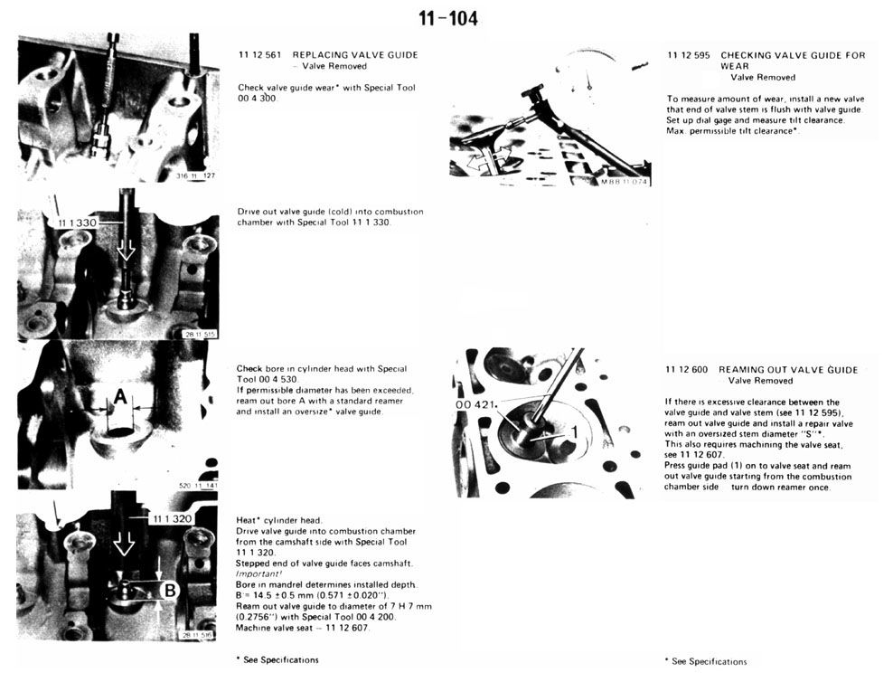

...в сторону камеры сгорания выпресовывают согласно заводской инструкции.
при запресовке голова должна быть нагрета до 50 градусов а направляющие охлаждены до -150.
Ты уверен, что обязательно нужно менять направляющие, может еще есть возможность рассверлить их под ремонтный клапан.
http://etk.bmwsar.ru/detailsd/47257/19820100/M/L/11/11_4366 детальки 14 и 15 с увеличенным диаметром на 0.1 и 0.2 мм

« Ответ #11 : 05 Декабря 2012, 14:04:18 »
Ооооооооо....
Родненький мануал.
Уже больше стал знать!
Спасибо.
Лови +
