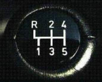

Хм, на некоторых форумах пишут, что это 5-скоростная коробка передач с другим расположением скоростей:
Поищи, нет ли под задним ходом недостающей передачи?
Попозже дойду до машины, но уверен и так что нет, задняя втыкается через явный порог влево, да и моя первая (где на рисунке вторая )))) ), слишком короткая для второй была бы, на ней реально только тронуться можно.... Что же за дела, разочаруйте меня уже и я напишу СМС полную иронии продавану, хоть  и 9 месяцев почти прошло :)

« Ответ #40 : 01 Апреля 2013, 13:04:24 »
Бывает такое и с "порогом":
Это уже ближе к делу, но опять же получаются адски короткие скорости, ну и по ощущениям первая/вторая напротив друг друга, а задняя отдельно влево....
