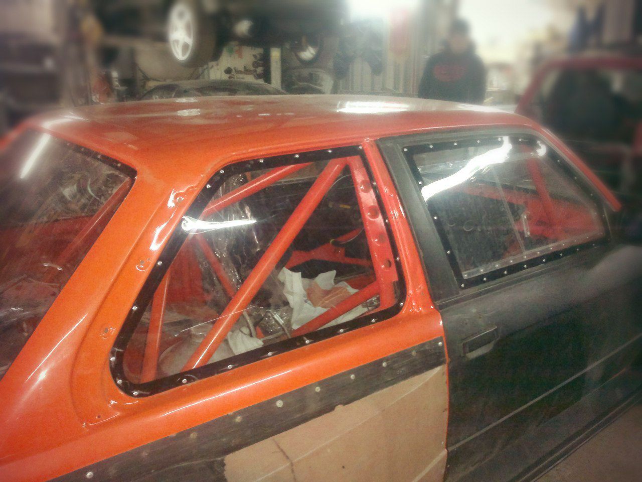

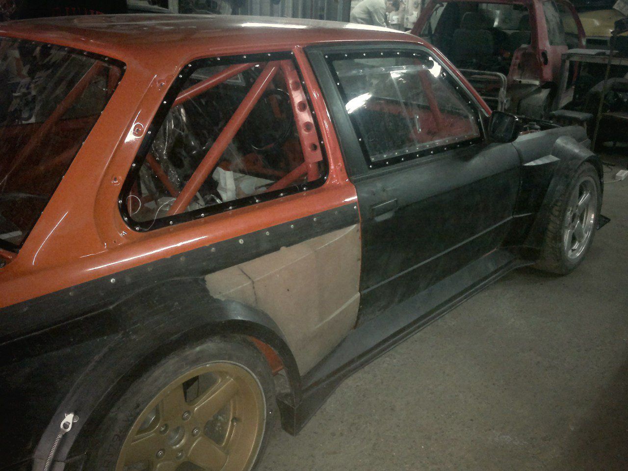

« Ответ #131 : 03 Апреля 2013, 01:02:11 »

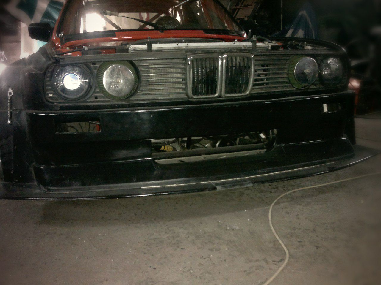

Всем привет!!Сегодня ездили с Денисом забирать машину с кузовных работ,сделали много фоток,но дабы сохранять интригу,все сразу выкладывать не будем,по не многу,но каждый день)))Вот сегодняшняя порция))
А еще есть видео,но им поделимся к концу недели))Оставайтесь с нами,и мы обязательно будем Вас радовать дорогие читатели))

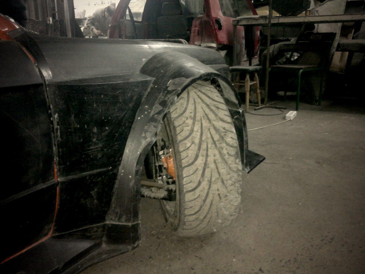

« Ответ #134 : 03 Апреля 2013, 23:17:07 »

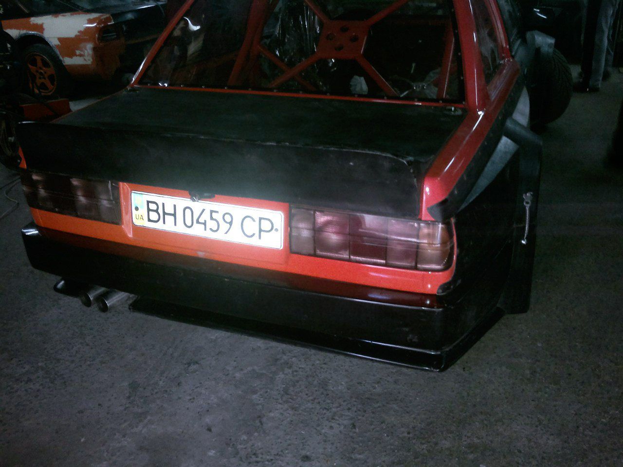

Как и было обещано, каждый день будут новые фото машины))
Получите-распишитесь))

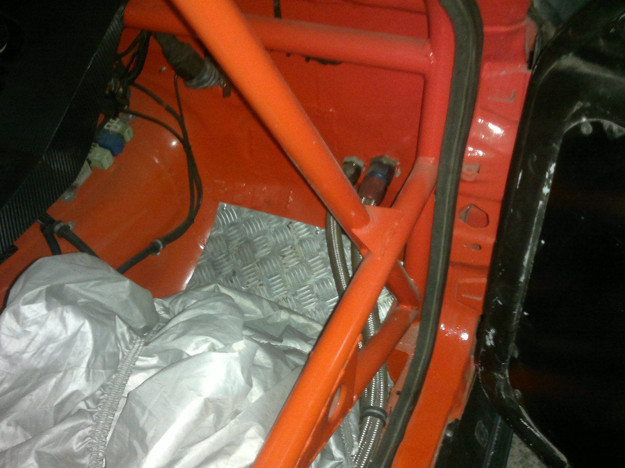

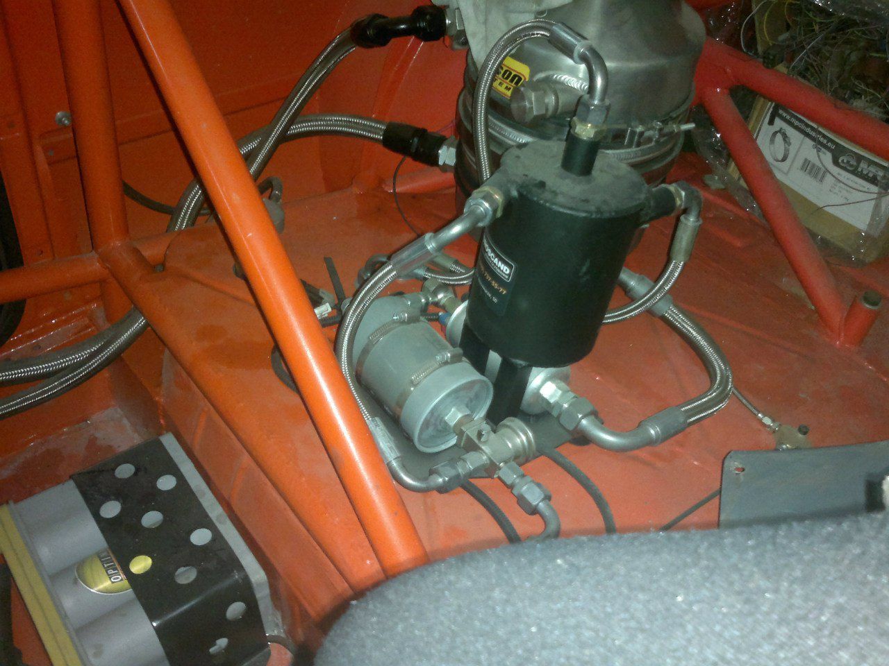

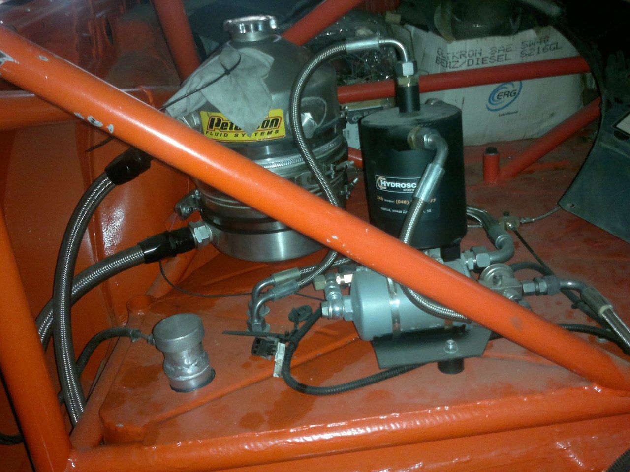

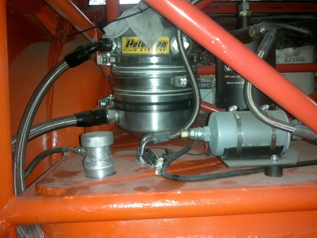

На сегодня у нас фото самогоного аппарата)))

« Ответ #140 : 05 Апреля 2013, 17:54:36 »
А не чё что в салоне стоит этот самогонный аппарат?
  • Сообщений: 160
  • Репутация +11/-2
« Ответ #141 : 05 Апреля 2013, 18:13:37 »
А где он должен стоять?На крыше что ли?
Drift yourself
M3 E30 DTM Style & S62 engine.Crown Motorsport
« Ответ #142 : 05 Апреля 2013, 18:16:00 »
Ну обычно они в багажнике.
Я просто не знаю, по этому и спросил!
  • Сообщений: 160
  • Репутация +11/-2
« Ответ #143 : 05 Апреля 2013, 18:22:40 »
Ну кому как удобней))Еще она играет роль компенсации веса пилота с левой стороны)

« Ответ #144 : 05 Апреля 2013, 19:49:54 »
хохохо,и снова приперся злобный троль!
Вопрос от itet'a очень актуальный,а что у вас топливные дела делают в салоне?
Это очередное серьезное нарушение, регламента fia приложения j ст 253, всеми так любимой!
Топливо через салон может идти только транзитом,не имею разъемов внутри! А топливный бак, должен быть изолирован от кок-пита, противопожарной перегородкой, не проницаемую не для жидкости, не для пламени!
  • Сообщений: 4400
  • Репутация +143/-4
  • Локация: Челябинск
« Ответ #145 : 05 Апреля 2013, 20:00:15 »
Докопались же....  :D :D :D
ну, он почти в багажнике  :D осталось только перегородку поставить на новое место.
  • Сообщений: 242
  • Репутация +85/-70
  • Локация: Москва, окраина востока
« Ответ #146 : 05 Апреля 2013, 20:05:44 »
Юрий_320   ;)
Cейчас мне объяснят, что это против отливной бачек, от ATL омологированный,и он может быть установлен внутри кок пита!
И я даже не удивлюсь если и он будет сварен, из космической стали :))))))))))))
Система сухого картера,как я понимаю на заднем плане? Она тоже омологированная, и она тоже может быть установленна,в кок пите, а фитинги какие нить мега крутые,и тоже омологированны, и тоже могут иметь соеденения внутри кок пита

« Ответ #147 : 05 Апреля 2013, 20:12:00 »
я в этом вообще ничего не понимаю. Так шутканул.  :-[
  • Сообщений: 160
  • Репутация +11/-2
« Ответ #148 : 05 Апреля 2013, 20:22:53 »
Тебе никто нечегог обьяснять не будет!Для тебя этот бортовик закрыт!
