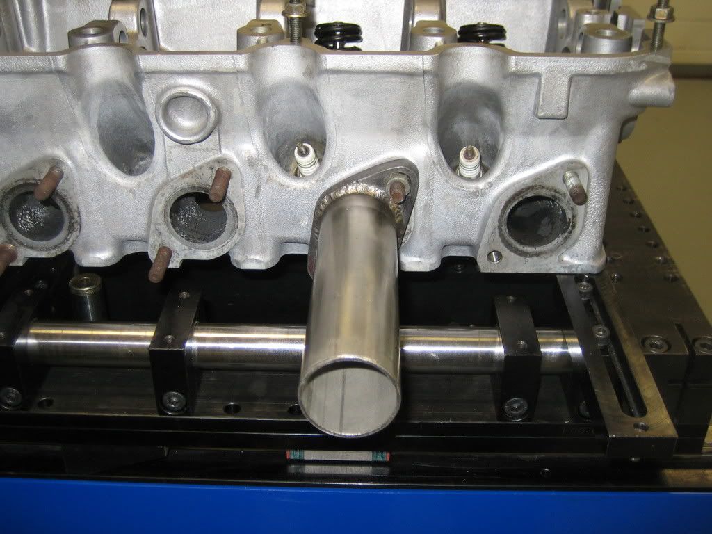

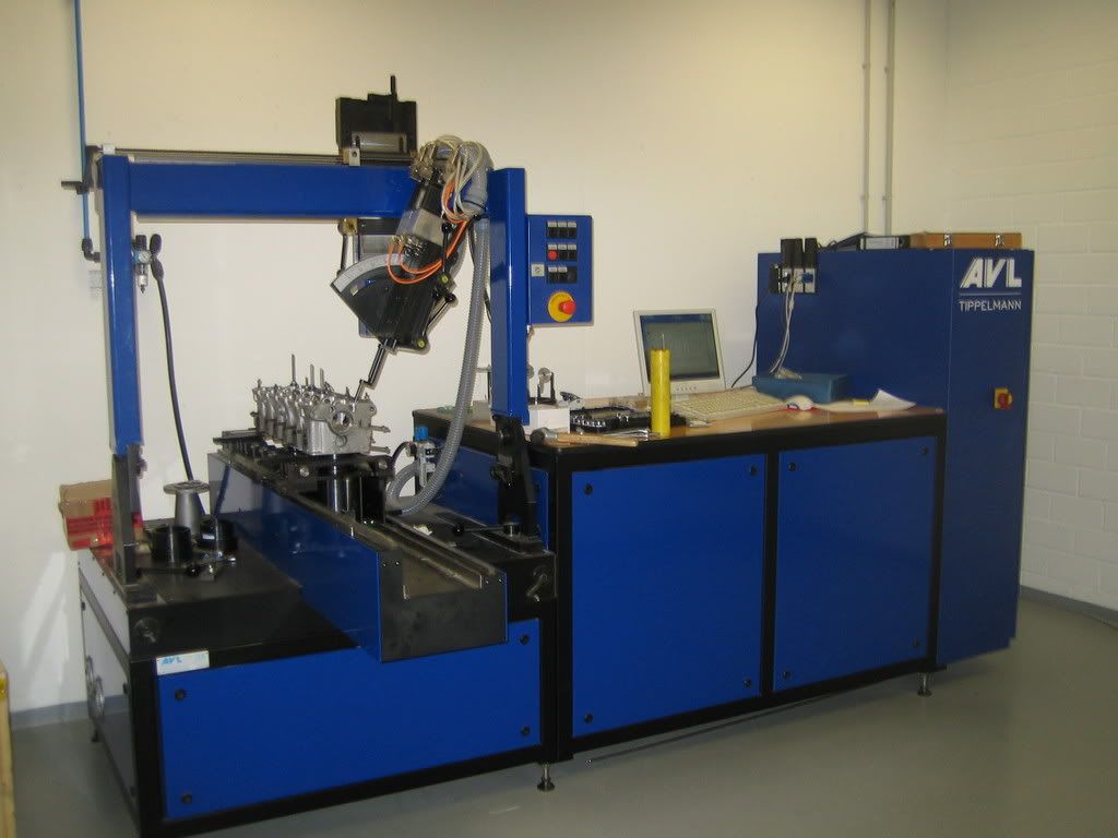

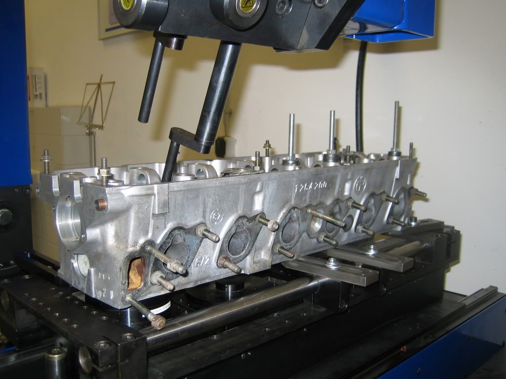

Нашёл я статейку в инете, где человек замарочился продуванием ГБЦ М20.
Вот такой вот стендик!
ГБЦ готова к продувке.
Так он минимизировал потери на впуске.
Вот такую трубу на выпуск.
Открытием клапана управляет автоматика.
Продул он 3 варианта голов для двигателя BMW M20,
- 1970s 323i head-casting number 1264200
- 1980s 323i, head casting number 1277731
- 1980s 325i casting number 1705885
Вот график. Думаю все разберутся. По горизонтали величина открытия клапана.
'Alpha K' коэффициент расхода воздуха.
В общем вот тут оригинал, на англиском. Если кому будет интересно почитайте!
http://speedtalk.com/forum/viewtopic.php?f=1&t=8652
« Последнее редактирование: 15 Августа 2013, 19:49:38 от itet
