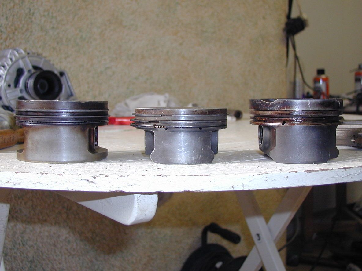

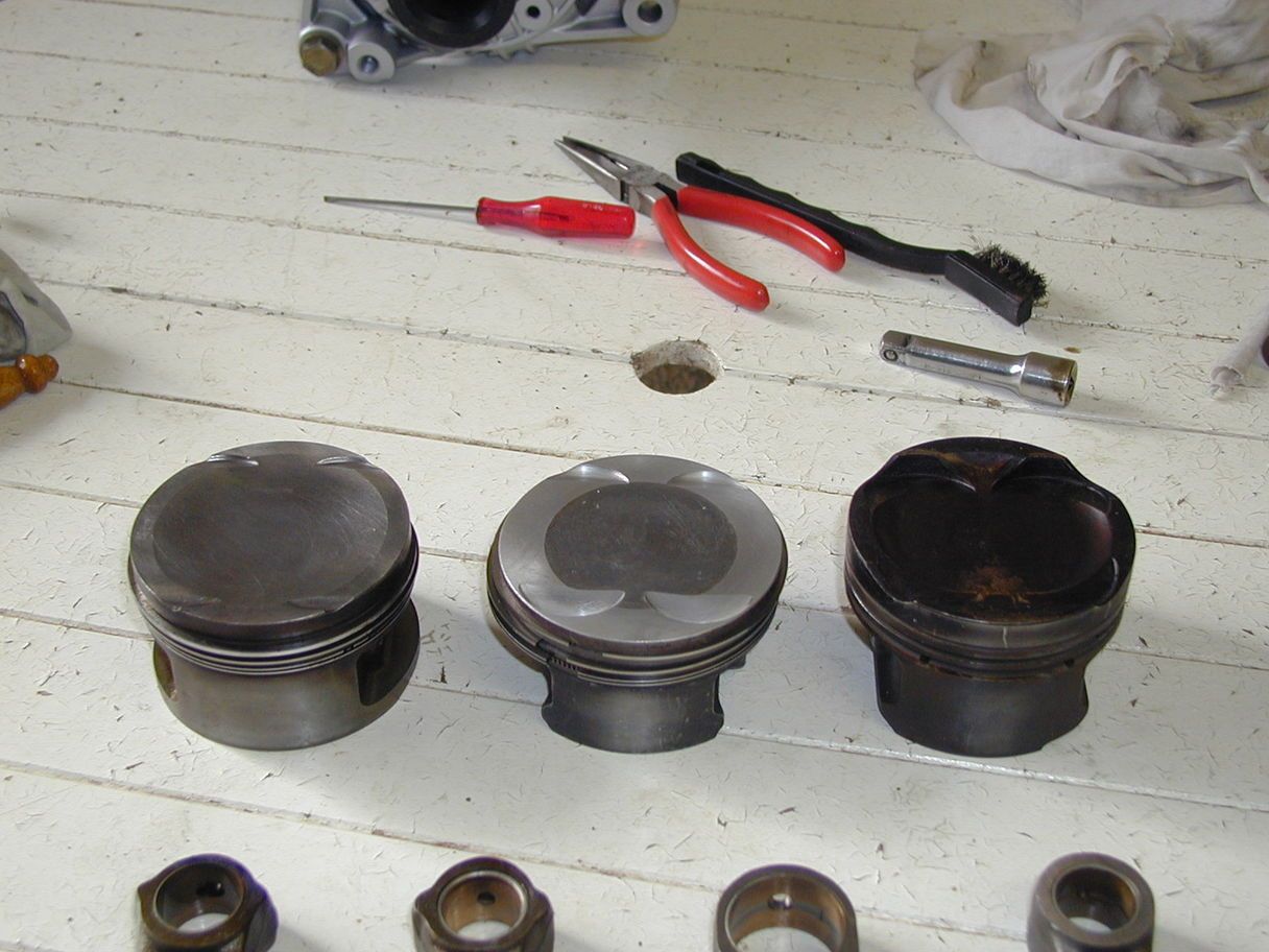

Хотел посоветоваться по поводу поршней для моего конфига!
Наткнулся на инфу что поршни S50B30 протачивали для постройки М42 2х литрового!(Федя, не знаешь не чего про это?)
Вот фотка.
Поршни: слева М42, средний проточенный S50, справа сток S50B30.
Их компрессионная высота 31 мм, мне нужны поршня с высотой 25,5 - 26 мм.
Реально ли с них снять 5 мм? На фотках похоже что так и сняли где то!
Другой вариант взять поршня от Опеля, компрессионная высота 26,75 мм, но там снимать абсолютно нечего!
  • Сообщений: 789
  • Репутация +92/-1
« Ответ #188 : 16 Августа 2013, 19:03:34 »
Этот проект я изучал на м42клабе. Я брал такие поршни - mahle, ремонтные. Снять 5мм нереально, это зрительно кажется что снято много, на самом деле, не больше 2мм. Я снимал 1.6мм и мне показалось это очень много, до первого компрессионного кольца остается порядка 4 мм.
У них глубина лужи 3мм, так что больше не снять. Для тебя - не вариант, да и диаметр от 86мм.
« Последнее редактирование: 16 Августа 2013, 19:08:41 от fuad
