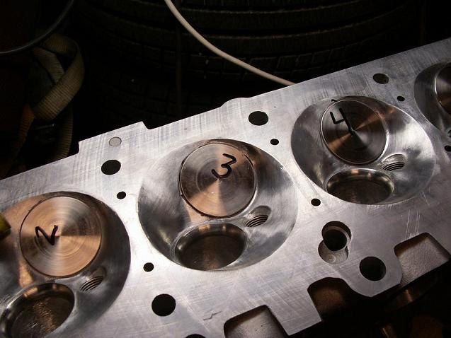

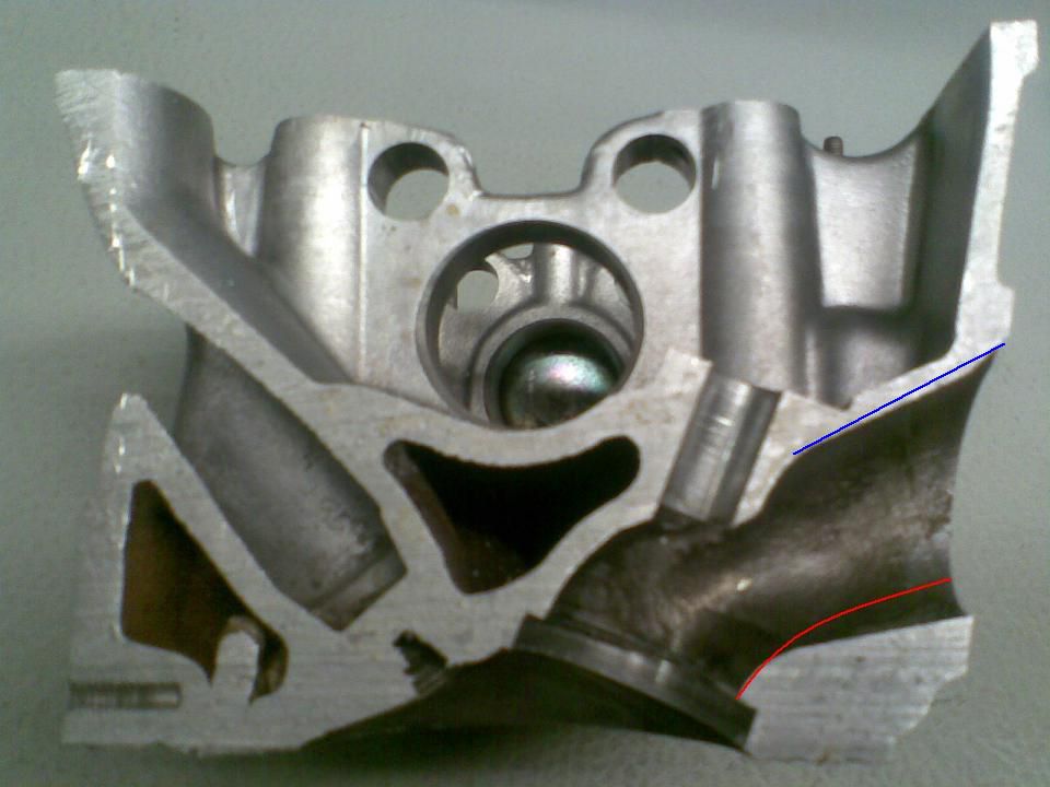

Я вот ище, что полумал... если проанализировать гбц м20в25 и s38
м20
s38
Становится понятно, что из  885 гбц, уже практически все отжато... Может стоит тогда не гнаться за СЖ и вдуть компрессором на сж 9?

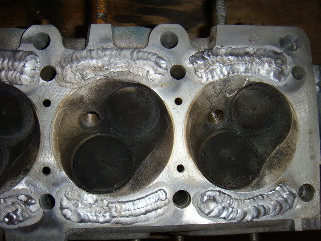

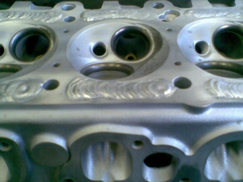

Еще хотел обсудить данную доработку, для турбо м20
Скрытое Вложение
Суть в том, что перемычка между каналами ОЖ и КЗ очень маленькая, и при бусте, прокладку в этом месте пробивает. Ребята на шведском форуме решили эту проблему, заварив канал ОЖ и просверлив отверстия, как на блоке м20...
Машины они собрали)) ездит, причем по 400-500 сил) Но что то мне кажется, есть тут где то подвох... Давай те обсудим =)

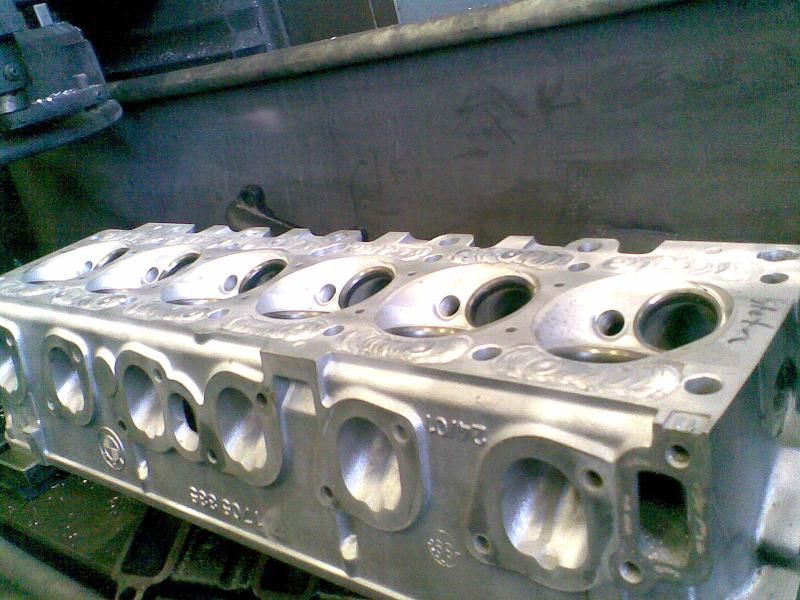

« Ответ #272 : 24 Октября 2013, 16:36:39 »
Tkhagapsu
Огромное спасибо за фотки!
На них собственно хорошо видно отличае каналов ГБЦ!
И их отличае не в размере или величине стенок, а в направлении потока в канале!
И как раз про это мне и рассказывал мастер который мне делает гбц!
Каналы по величине хорошие, а вот направлены не очень правильно!
Скоро увидим какие каналы он мне сделает!))
нету там подвоха, посмотри внимательно на свою прокладку ГБЦ, и на отверстия под ОЖ и все станет понятно.
мы тоже так делали. полет нормальный)
