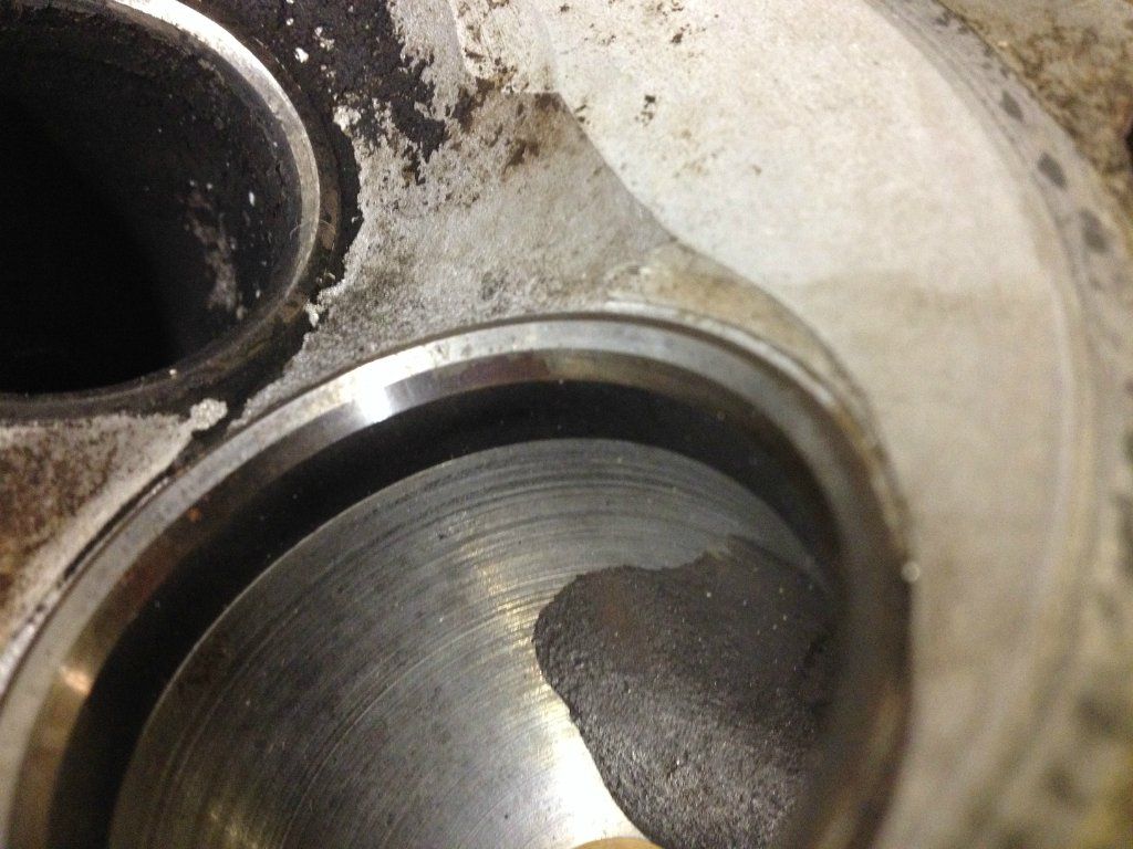

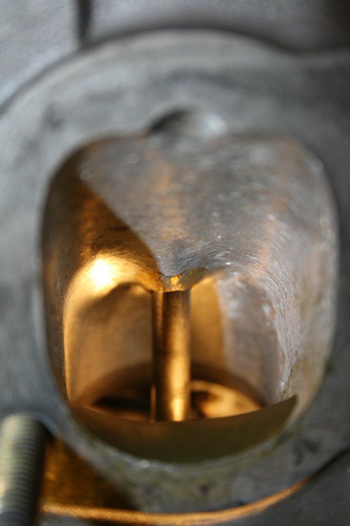

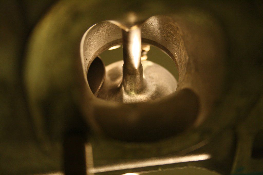

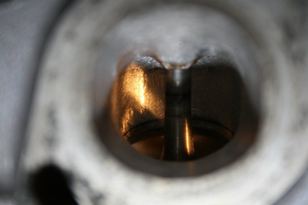

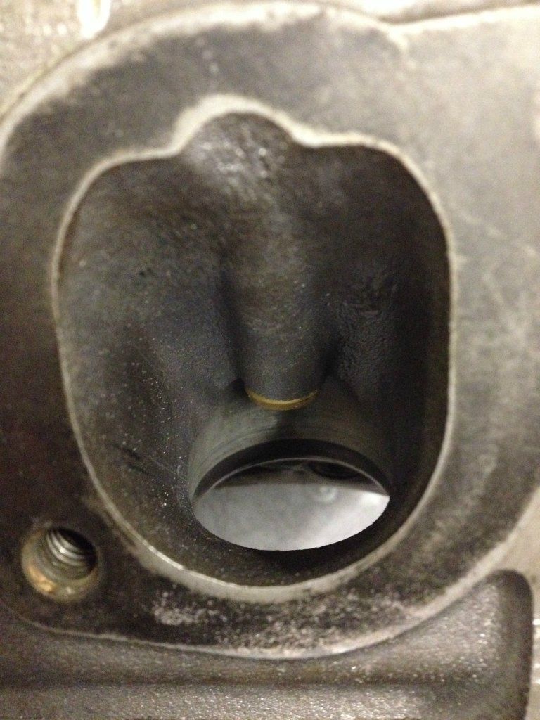

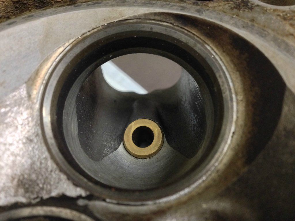

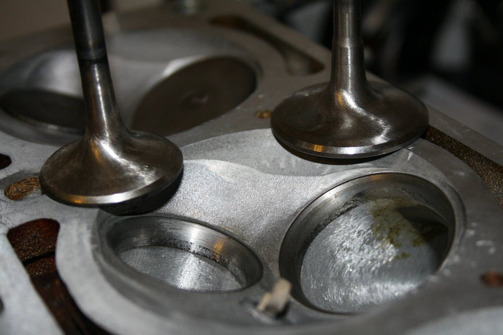

Щас пофоткаю сёдла, а вообще очень похожи на радиусные фаски Андрея из Эстонии(которого упоминали на 4-й странице)
В общем вот пофоткал.
Откопал старую 885 бошку, треснутую и сфоткал фаски, а заодно и каналы.
Канал Сток
Фасочки Сток
Канал Сток + Фасачки Сток
А вот что получилось ПОСЛЕ!
Фасачки!
Фасачки + клапана
Выпускной канал
Впускной канал

itet Спасибо за подробные фотки =) Я считаю, что портинг сделан отлично. Ручным инструментом, так не сделать...
По фаскам видно, что на впускном канале все сделано гуд!) Маленькая площадь контакта клапан седло 8) Делать лучше, это задроство ))) И прогорит быстро. А фаска выпускного клапана сделана с запасом прочности, так как клапан термонагружен. Думаю это ты и без меня знаешь =)

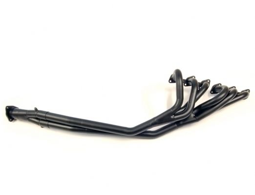

Она готова, осталось подобрать грамотный выхлоп и состыковать его с ГБЦ.
Выхлоп хочешь с нуля сделать? Или старый поставить?
Race Customs

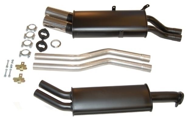

Думаю.
Есть пара вариантов.
Либо взять только коллектор Мартелиус и дальше строить выхлоп самому.
Либо взять всю систему в сборе от того же Маретиус.
Коллектор.
Средняя часть + задняя.
Склоняюсь к последнему варианту, что бы не чего не колхозить. Всяко их система будет работать лучше чем моя :D

Равнодлинник хорош, а вот выхлоп по всей видимости больше гражданский. Может лучше равнодлинник + задняя банка и все?

« Ответ #349 : 04 Ноября 2013, 11:47:27 »
Итет, я имел ввиду вот такой выхлоп)
http://www.vacmotorsports.com/catalog/vac---e30-m3--gruppe-a-style-race-exhaust-system.htm
Race Customs
