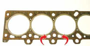

Заказал прокладку ГБЦ под 86 диаметр цилиндра.
Попросил доработать водяные каналы как это делают в Метрик Меканикс.
Водяные каналы между 4м и 5м цилиндрами расширены подобно каналам 6го цилиндра!
Заказал 2 прокладки: 1 мм железную многослойную и 1,8 мм сендвич
Вот такой.
Прокладку буду ставить 1 мм и с ней будет рассчитываться поршень по высоте.
1,8 мм заказал как страховочный вариант!

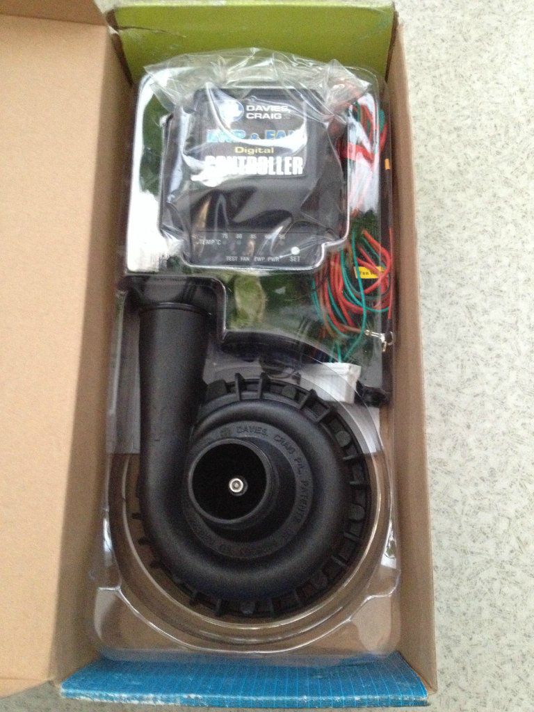

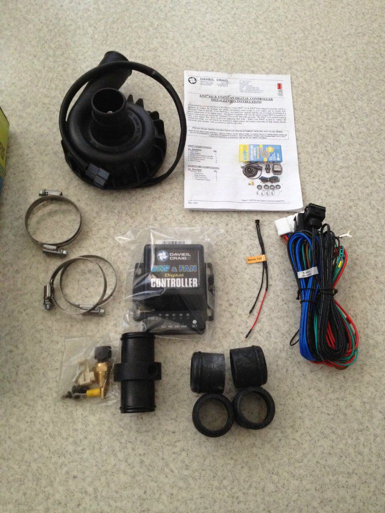

Ну и взвесив все ЗА и ПРОТИВ решил приобрести электрическую помпу.
К этому комплекту осталось добавить ещё электровентилятор и оптимальная температура обеспечена!
То есть в комплект входит всё необходимое для инсталяции, а блок управления регулирует обороты вентилятора и помпы взависимости от температуры и даже после выключения зажигания работает в течении 2х минут.

Это помпа в место основной будет? или как доп? Можно на нее наклейку "гарэт" сделать))
« Ответ #402 : 19 Ноября 2013, 11:06:32 »
Да, эта вместо основной помпы будет!
