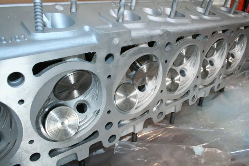

« Ответ #428 : 06 Января 2014, 15:01:13 »
Читал буклетик ММ.........
Вот кстати как выглядит ГБЦ от ММ.

Это гбц  "rally", "stage1"  в ММ терминологии, минимальная доработка. Но фоток  ММ версии "m20 raсe" не нашел...
Турбо строители тоже так дорабатывают ГБЦ, если подойти без фанатизма, думаю будет  полезно =)

на последнем фото видно рифленые клапана, вот интересно на чем основана данная доработка.
если следовать тому принципу что клапана должны как можно меньше греться, что увеличивает их ресурс, уменьшает нагар на клапанах, то эти риски наоборот увеличивают степень нагрева. непонятна в общем.
По идее с рефленой поверхности тепло отходит сильниее, но с другой стороны такая рефленость  - благополучная среда для образования нагара
Да не... =) Зачем гадать? Если я черными буквами на белом фоне написал перевод слов ММ?? Про охл клапанов там и слова нет...
да, рифленая поверхность отдает тепло быстрее и лучше но в среду с меньше температурой, а в камере сгорания как бы наоборот.
но ММ не означает что на надежность они плевали, да?
