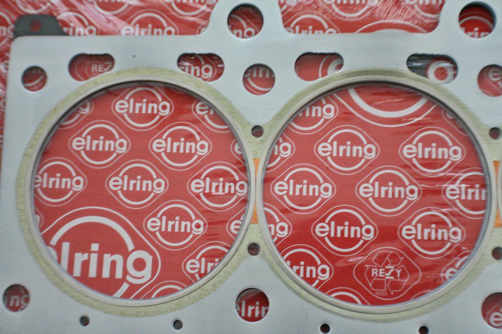

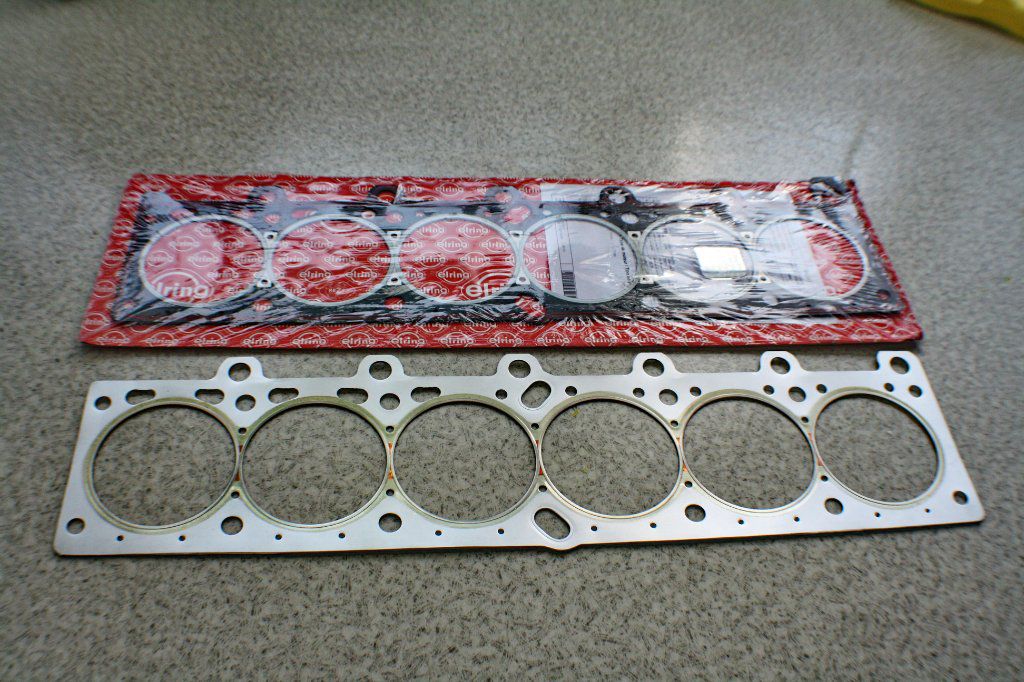

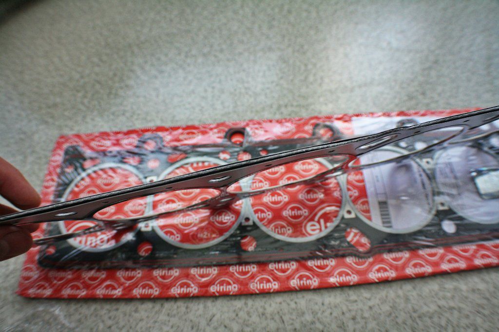

Каналы как и просил доработаны! Внизу лежит стоковая прокладка.
Диаметр цилиндра 86,5 мм, сжимается до 86мм.

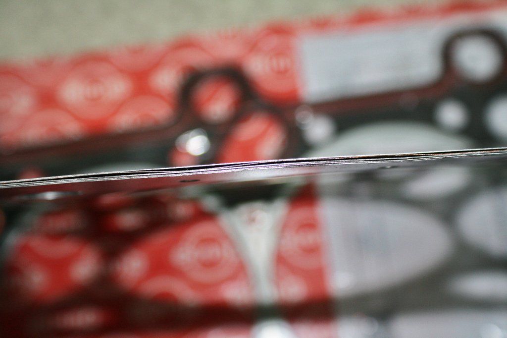

Металлическая прокладочка. Толщина порядка 1,2 мм
Вторая прокладка по типу сендвича. Толщина 1,7мм
Ремонтная прокладка если её помереть 85,5 мм, сжимается до 85 мм.
Мне не подходит ну не как!
А имеет ли смысл таким же образом дорабатывать стоковую прокладку для стокового движка и негоночных целей?
и почему расширены каналы только со стороны выпуска?..
« Последнее редактирование: 02 Апреля 2014, 16:06:56 от merlin_wnw
« Ответ #495 : 03 Апреля 2014, 10:19:24 »
Думаю имеет! Ведь ГБЦ 2,5 и без того не очень надежная!
Да и хуже не будет точно!
На впуске нет смысла так делать!
