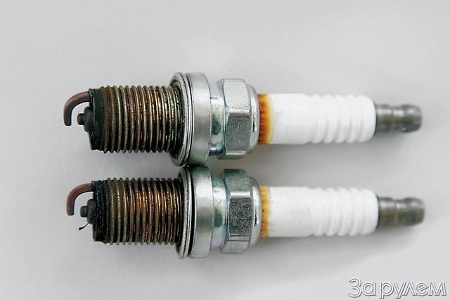

« Ответ #70 : 30 Января 2017, 18:06:05 »
а постоянная она только на морозе, а на теплом движке плавающая.
Резина дубеет... На морозе совсем плохо к свече прилегает. На теплом движке - получше.
Вот таких коричневых поясков на свечах нету?

« Ответ #73 : 04 Февраля 2017, 11:08:13 »
А между первым и вторым пуском машина успевает прогреться? Сколько минут проходит?
По моему на некоторых свечках есть такие пояски, посветлее правда, свечки относительно новые.
по поводу пуска бывает и на прогретую и на холодную то с пол тыка заведется, то слышно схватит пара цилиндров и потом как подзалитые маслаешь секунд 15 будто без свечей и заводится с чиханием. не зависит это от температуры за бортом и температуры двигателя.

« Ответ #74 : 04 Февраля 2017, 14:52:52 »
Колечки говорят о том, что в этом месте фигачит искра из-за неплотного прилегания наконечников к свече. Это, собствено, сигнал к замене высоковольтных проводов. Или их наконечников. Тут зависит от конструкции.
