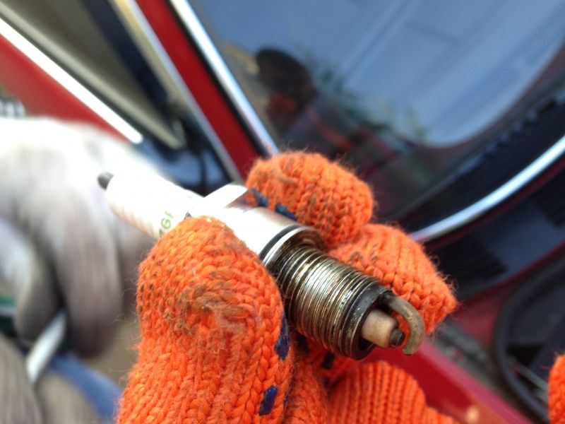

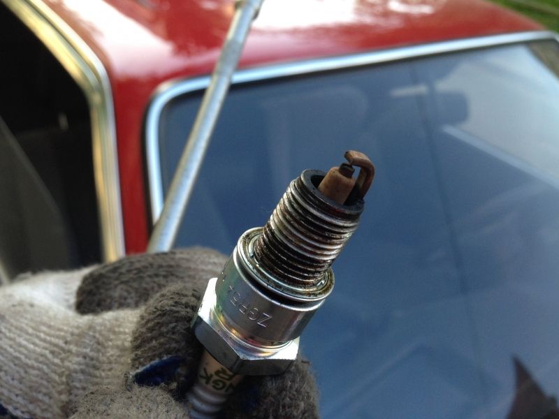

последние 3 дня заводил счита с пол тыка с утра -32; -36 но троит первое время жуть просто. Сегодня утром завел и случайно резко отпустил педаль сцепления- заглохла и залила. позже долго не мог завести, чистил свечи и т.д., пока не выдернул реле бензонасоса. она сразу завелась но заглохла естественно, воткнул его назад и вуаля, поехали.
Я грешу на вв провода, кстати о желтезне на керамике свечи. на двух только такой светленький блеклый есть на 1 и 6 целиндрах, и сами свечки там подзасратые сильно.

Вчера с товарищем поменяли ДХХ на его, ничего не изменилось. Единственное замечание, мой ДХХ весь в масле внутри, у него - сухой.
Далее, было предположение, что текут форсунки и нагорячую заливает. Выкрутили свечи сразу после безуспешной заводки- свечи сухие.
Ищем дальше.
