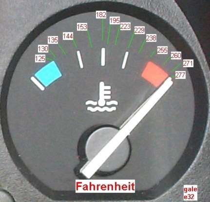

а если стрелка держится между 11 и 12 это скок по градусам примерно.

« Ответ #89 : 10 Сентября 2013, 13:10:07 »
Это может означать, что датчик немного не того номинала или кто-то когда-то случайно сдвинул стрелку, когда разбирал приборку. Об этом всегда надо помнить, считывая показания градусника на приборке.
Градусы по фаренгейту, Е32 или Е34:
Ну деление около 10 градусов, но сколько на 12ти х.з., по моему от двигателя и как следствие кодера зависит.

вопрос скиньте фото датчика как должна быть стрелка.при выключенном зажигании.
вот фото как в данный момент.
  • Врос в е30
  • Сообщений: 16333
  • Репутация +10526/-59
« Ответ #94 : 10 Сентября 2013, 14:42:46 »
Кроме сдвинутой стрелки может быть датчик с немного неправильным сопротивлением или дополнительное сопротивление из-за коррозии разъемов или проводов.
По фотографии судить очень сложно, если сфотографировать с другого ракурса, взаимное положение стрелки и шкалы будет другое.
У меня была идея выкрутить датчик, кинуть его в стакан с крутым кипятком (не отсоединяя провода) вместе с градусником, к которому есть доверие. По мере охлаждения воды в стакане градусник будет показывать уменьшающуюся температуру, а стрелка будет ползти в синюю зону. Таким образом можно точно определить, какая температура соответствует какому положению стрелки именно на данном автомобиле.
Другой вопрос - какая температура считается "нормальной", которая должна быть на датчике в положении "12" :)

при выключенном зажигании стрелка должна лежать слева
  • Врос в е30
  • Сообщений: 16333
« Ответ #96 : 10 Сентября 2013, 15:33:19 »
Она может лежать чуть повыше или чуть пониже. Тут как раз вопрос в том, где у нее "нулевое положение",

Что касаемо стрелки. её показания не критично разнятся с эталоном. При попытке это поправить, можно чтонить испортить. Мотор не греется? Не мешайте ему работать. Уверен, что у Вас есть еще куча мест, где требуются координальные вмешательства.
